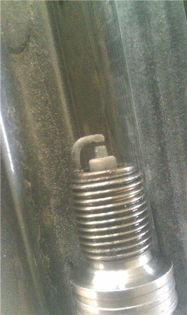

Зимой в мороз  очень плохо заводится стартер очень громко шумит ещё щёлкает что-то (втягивающие?)
вот свеча, как по вашему состояние мотора?
правда во 2ом и 6ом целиндрах состояние чуть хуже кольца видать в коме :-\
в тёплую погоду заводится реально с полтыка! что это за явление? когда заведётся лампа давления масла гаснет где-то через 1-2 секунды :-\ (на холодную) это критично?
не дымит масло не жрёт,но выхлоп воняет нехило и масло попахивает бензой.

Вообще по уму надо было написать какой мотор. Если проявить смекалку, то можно определить что м20в20 Джет, но все-таки не очень вежливо это :)
Померь ЦО на холодную и на горячую. Форсы почисти. Есть подозрение что смесь бедновата у тебя. Давление топлива под нагрузкой и на ХХ померяй.
по  симптомам это в топливной косяк значит форсы,  давление ,смесь. а свеча как на вид?
