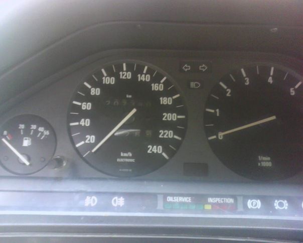

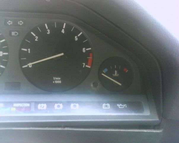

Вот такая фигня.
1. Одометр километры считает, а стрелка спидометра даже и не думает подниматься.
2. Тахометр бывает дрыгается свыше 2000 об или зависает.
3. Датчик температуры работает, но при включении печки стрелка отклоняется в право и при каждом повышении мощности вентилятора печки она отклоняется все сильнее.
4. Датчик топлива то показывает на середине красного сектора (но лампочка не горит, а она рабочая), но завожу и показывает литров 10. Был прикол, стрелдка опказывает на середине красного сектора и лампочка не горит, залил 10 литров а датчик показал 20.

бензин, датчик топлива на 55л, спидометр на 240, тахометр без экономайзера, указатель температуры стоит ).
Когда разбирал там батареек небыло, но размер гнезда для обычных пальчиковых.
P.S. Подскажите, на датчике температуры, какая риска какую температуру означает ? И как откалибровать стрелку, если ее случайно сдвинуть ?

« Ответ #11 : 13 Мая 2011, 15:46:46 »
Там нет экономайзера - это Эконометр. Стоит - это тоже неплохо. Фото, плз.
средняя левая риска - около 77С. Если стрелки сбиты - ставятся по донорской приборке, или по середине от крайних положений. Нормальное положение стрелки на прогретом моторе - 11:55, в жару по пробкам - 12:05.

Фото, плз.
Согласен с Angel, давайте фото и ребята посмотрят. Ждём.
За "Экономайзер" вместо "Эконометр" прошу прощения, я провтыкал.
« Последнее редактирование: 13 Мая 2011, 16:16:23 от Charger69
udjin88
« Ответ #13 : 13 Мая 2011, 16:39:24 »
Пока только так могу, т.к. щас на работе. Как разберу фото обязательно выложу.
