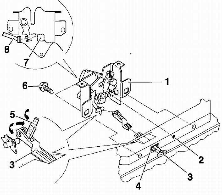

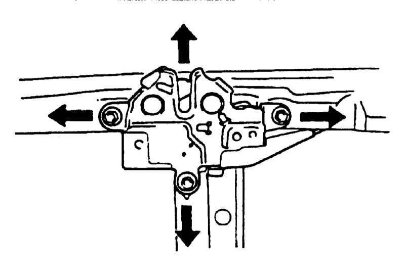

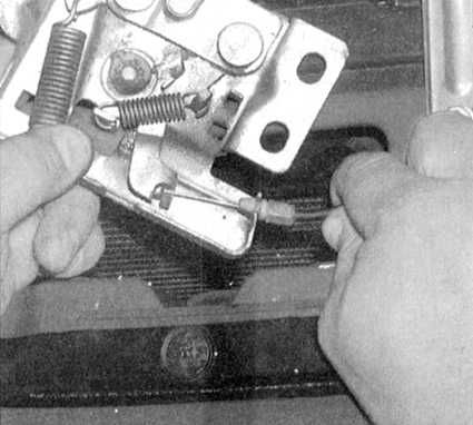

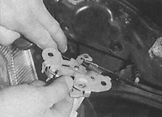

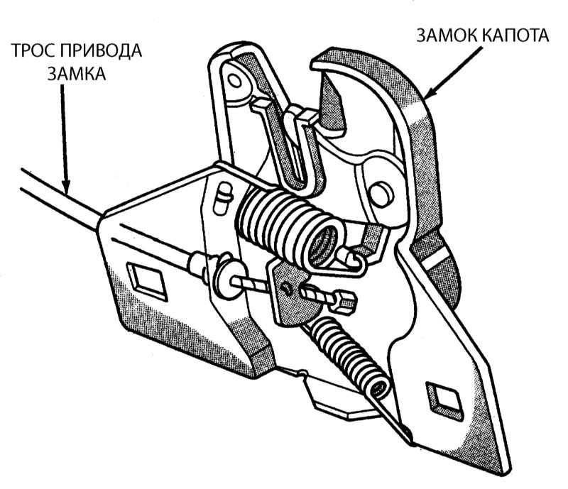

x-500
« Ответ #94 : 26 Мая 2011, 16:26:16 »
ты бы схему в паинте нарисовал бы лучше, в принципе у меня дрель вроде есть непонятно куда ее подключать но и сверло наверно найду а отвертку и купить можна.
смотри... я для тебя чуток погуглил...
вот что примерно собой представляет замок
вот так он примерно выглядит в чьихто руках
ты спереди должен найти чтото типо отверстие на которое показывает номер 7, только у нас оно круглое и в закрытом состоянии капота оно перекрыто наполовину, в эту щель и нужно всунуть жало отвертки и провернуть
основная для тебя проблема - пройти через пластиковую пешотку фар в нужном месте, а так как ты до этого этот вопрос не исследовал, то такая задача для тебя практически невыполнима :(
только надеяться на удачу.
возможен вариант что у тебя решотка не сильно закреплена и открутив пару саморезов внизу ее удастса сдернуть вперед вниз и снять. она крепится прищепками в верхней части к подкапотному каркасу. прищепки могут со временем теряться... в общем исследуй
вот как его ктото открывает
примерно в этом месте
