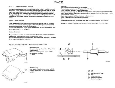

Вот появилась такая информация, что на старых Мотрониках есть возможность регулировки момента зажигания и смеси ( если я правильно понял ). У кого есть возможность проверить?
http://photo.qip.ru/users/ilitch65/3892319/93043917/full_image/

Инфа конечно интересная.
Лежит на столе предо мной,
мотроник мой старый, родной!
Есть там эта фиговина, но честно стрёмно даже на старых мозгах что-то делать с ней. Фиговина одна.
А что там написано то по этому поводу? Кто тут шпрехает? Или спикает? Не вижу на каком там.

Там по аглицки если кто переведёт - будет гут. Инфа взята из оригинальной сервисной программы, так что верить ( я думаю ) можно.

Там написано, что эти процедуры - крайнее средство для регулировки угла опережения зажигания и смеси во всех режимах нагрузки двигателя. Должно применяться, только когда бензин совсем плохой или для регулировки смеси были исчерпаны все остальные средства . Отдельно отмечено: "тюненх нах" не пройдет, т.е. не удастся повысить мощностную отдачу двигателя.
Регулировка угла зажигания: Применяется при дряном бензине, дает запаздывание зажигания, приводит к уменьшению отдачи двигателя с целью прекращения детонации. После возвращения к хорошему бензину, регулировку нужно вернуть в базовое положение.
Регулировка смеси: дает корректировку смеси во всех режимах работы двигателя, в противовес (в замен?) винту регулировки смеси.
Применимо только при условии гарантированной исправности механики и электрики двигателя.
Как настраивать: аккуратно повернуть регулятор до левого ограничителя, при этом посчитать количество щелчков (чтобы, как я понял, можно было вернуться к первоначальной установке). Поставить регулятор в соответствии со значениями из таблицы на странице 13-406a. Проверить результат сканером и пробной поездкой.
Пы Сы Мне было бы интересно посмотреть скан страницы 13-406a
« Последнее редактирование: 24 Мая 2011, 14:15:28 от vitko

А как именно смесь и как зажигание регулируется?
  • Сообщений: 6073
  • Репутация +305/-15
  • Локация: МСКунцево
« Ответ #5 : 24 Мая 2011, 14:18:05 »
Обновил свое сообщение :)
Я так понимаю, что каждому фиксированному положению переключателя соответствует своя "настроечная" таблица.

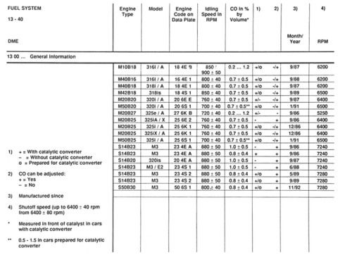

Получается, таблица не дает прямых инструкций, а просто рассказывает, в какой коридор значений надо загнать мотор.
