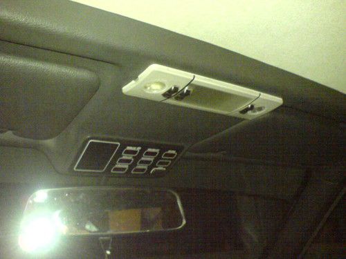

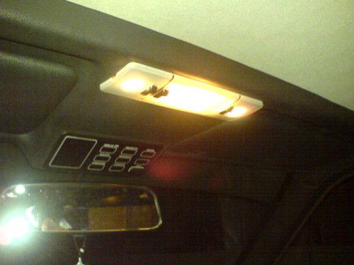

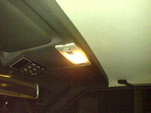

Вобщем подобрал я на разборках люстру от е34 ,вырезал дырку как пологаеться всё соединил!!!!получилось зашибись!!!в реале конечно лучше смотрица но вот собственно фотки:

есть идея покрасить,ее в черной матовой краской,но думаю выдет колхозно!Лучше оставить как есть,походу это на фотках так видно,она более кремовая,но в реале смотрится намного лучше,из-за вспышки так получило!Фотки с мобильного!

честно говоря светит довольно зачотно очень ярко!!!в центре стояла лампочка 15вт,но яч поставил 5вт,т.к очень грелась и нехотелось бы мне чтоб обшивка потолка сгорела-бы!!!!5вт по центру и 10вт по краям!!!всё светит отлично хватает!!!!а насчет белой люстры не парься она на фотках так смотрица,а в реале ваще нифига незаметно!!!!!вобщем ставь не прогадаешь!!!я лично доволен установленной хренью!!!кстати купил люстру у нас на разборках за 4$

тянул сеть от заднего левого плафона освещения салона.,оттягивал уплотнительние резинки дверей и провел всё аккуратно под потолком и сбоку через технические отверстия чуток оттянув обивку потолка!все работет как штатное освещение
