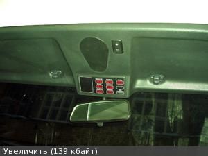

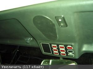

доделал всё.люк и стёкла подключил к блоку комфорта с е34.на козырьках сделал заделку,т.к если даже брать родные,то там кнопка не в том месте немножко,чем нужно,кнопка е34 больше и толще чем родная,и получается упирается в моторчик.получилось более менее приятно,главное всё работает!блоки спрятал за бороду,перед печкой,поместились на ура.фотоотчёта првда не делал,но там и фоткать та особо нечего.моторчик встаёт как родной,единственное нужно немного подпилить площадку где была ручка.проводка ложится по стойке и идёт к блокам управления и реле.фото козырька как заделал выложу позже.Спасибо Сане BMW_3XX_i за помощь в подключении!если кому будет вдруг нужна помощь в схемах и т.п,помогу.я их уже понял,просто нарисовано неудобно,а так ничего сложного.

вот кому нужны схемы из ЕТМ е34 для люка.ато чтото много вопросов по этому поводу в последнее время.вот ещё фотки как заделал дырку от ручки.

У меня так сделано. Плашка отфрезерована на рекламном фрезере из акрила. Крашена краской для бамперов BODY Texture bumper paint.
В реале выглядит гораздо лучше чем на фото, практически сливается с панелью. Кнопка канеш, не феншуйско расположена.
