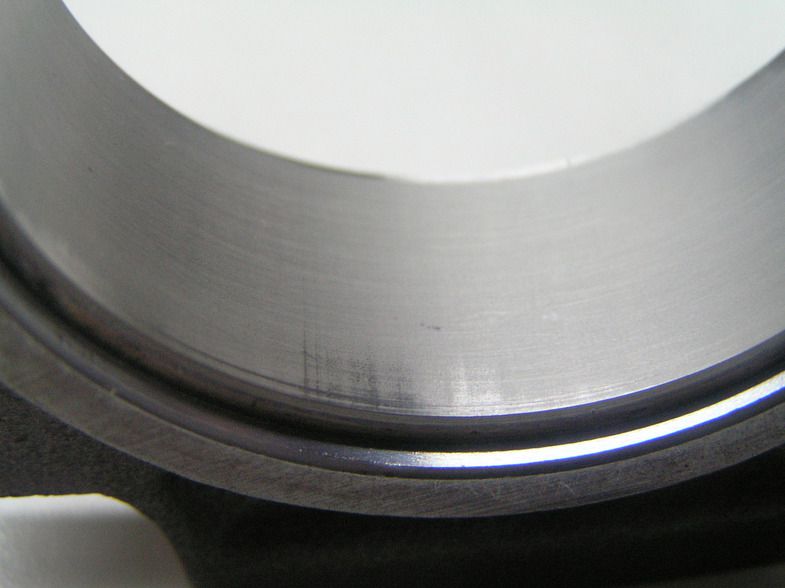

переделали мне шатуны, получил новые вкладыши, заказл глико.
вопщем шатуны промерили - теперь они сделаны четко, везде 48.00. зарядил новые вкладыши глико(так как прошлые новые колбеншмидт деформировало недопилеными постелями), зарядил в блок для проверки только два поршня 5 и 6,  обжал и притянул по книжке, результат - колено крутится легко, ну как бы с усилием, но за маховик одной рукой впринципе спокойно прокрутил, без заеданий и т.д. потом снял крышки шатунов чтоб посматреть на вкладыши, вот 5 идеальный, ни царапинок ни задиров, видно что все четко, масляный зазор есть. а вот в 6 чтото с краю вкладыша, по всей окружности(и нижний и верхний вкладыш) есть какойто задир, на фото попытался его завпечатлить, вот весь вклыдаш нормальный, а именно с этого края его такое чувство что просто неотполированой шейкой царапает, поидеи веть недолжно царапать? короче смотрим фото
колено крутил ну максимум раз 10
  • E30, 1985, M20B23 l-jet. => m20b24 м1.3 + pilot +maF; E39 523i АКПП

собственно меня уже задолбало все, и охота просто собрать как есть и будь что будет, но всетаки, приработается вкладыш, или это явный косяк и мне опять перемерять колено и шатуны и заказывать новые вкладыши?
если надо выложу фото вкладыша с другова ракурса и т.д.

« Ответ #48 : 20 Июля 2011, 16:11:29 »
это нормально, не парься. ставь.
перед установкой вкладышей. трансмиссионки лей на рабочие поверхности а не моторки. она дольше продержиться, а то пока насос накачает давляк)))
