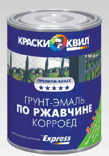

Вот возник вопрос с покраской ворот гаража. Они по низам покрыты ржой, но не гнилые. Сейчас часто вижу всякие рекламы про грунтовку прямо на ржавчину. Почитал отзывы на разных сайтах, люди говорят - супер круто. Но что-то мне не верится в чудотворные свойства такой грунтовки.
Кто-нибудь юзал такую грунтовку? На долго ли хватит такого покрытия по ржавчине? или это всетаки гаффно?

Рыхлую ржавчину всё равно нужно счищать, а на мелкую плотную садится нормально. Тоесть пройдись карщёткой немного и крась.

Вот именно такой краской красили сварочник. Получилось нормально, только ржу и куски старой краски щеткой все равно сбивал.

да наждаком сбей ржавчину, протри растворителем, и грунтуй. для ворот покатит
кстати она глифталиевая или какая? и чем ты красить дальше собрался?

Да, вроде гф. дальше обычной эмалью пф. Думаю сойдет.

я вообще ворота примитивным суриком покрасил, ржавщину только поверхностно сшиб и уже 3 года ничего нигде не отлупилось. по-моему ворота не достойны такого внимания, чтоб их еще и грунтовать)

Корроед)))))))))))))))) грунт сразу видно отстой)))
