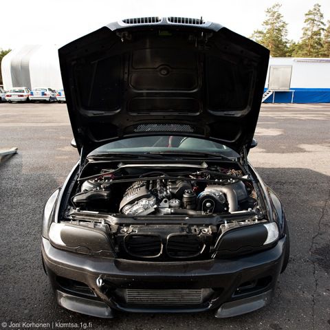

А есть чёрненькая Е46 М3.
Мотор раздут компрессором. Снято 550л.с ну понятно что там нормально покапались и вложились в эту штуку.
Резина у чёрной 275/35/18 BF Goodrich R1 полуслик
Резина у них разная, но не в пользу белой, а в пользу чёрной скорее.

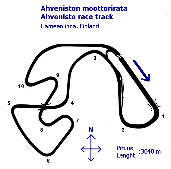

На Аластаро, вот схема трассы,...
... они едут.

Ведь разница в л.с. настолько огромная. Если взять мощность белой, как мощность стоковой Е46 М3 343л.с., ну ладно пусть будет 350 л.с., а мощность чёрной 550 л.с. то разность в мощности получается в 200л.с.!!!
Давайте подумаем с вами вместе, почему?

Предположу, что аластаро затычная для черной, на ахвенисто больше прямых? Оттуда 2  сек плюс
« Ответ #429 : 12 Июня 2015, 21:05:44 »
Нет, Ахвенисто более затычная. Даже по схеме думаю видно.

Да куча факторов Игорь, обе трассы далеко не скоростные и "решает" там скорее не мощность, а ходовая (её качество и настройки) и общий скилл пилота. На их уровне разрыв времени круга не будет столь существенен из-за мощности, это достаточно профессиональная техника и ключевую роль играет не силы. Компрессор минимум +50кг, более шустрый разгон и как следствие более высокая скорость на прямых требует бОльших тормозов +Х кг, развесовка, разница в весе колес(резины), здесь уже каждый килограмм будет влиять на время.Если предположить одинаковый уровень пилотов, то белая и на Ахвенисто и на Аластаро будет быстрее.
Самый быстрый отрезок на Ахвенисто - прямая (с "быстрым" поворотом) старт/финиш, за ней затяжной и довольно крутой поворот, скорость входа в него на обоих этих машинах будет примерно одинакова, но компрессорная на этом участке, по логике, должна разогнаться быстрее. На трассе масса поворотов, и только на этом отрезке можно использовать потенциал наддувного мотора, на остальной части "работает" подвеска, резина, настройки...
Относительно Ахвенисто, у меня уже сложилось определенное представление о подготовки машин для этой трассы, увеличение мощности - путь тупиковый, дорогостоящий и не эффективный с точки зрения бюджет/результат. Мой дилетантский взгляд позволяет сделать вывод о некой "линейности" пилотирования, не силен в терминах, имею в виду правильные траектории вход/выход и сама скорость в поворотах на протяжении всего круга. Если всё заучено и натренировано, то время будет соответствующее, а мощный мотор не сможет компенсировать недостатки ходовой и качество пилотирования.
  • 318iC - снова М40...

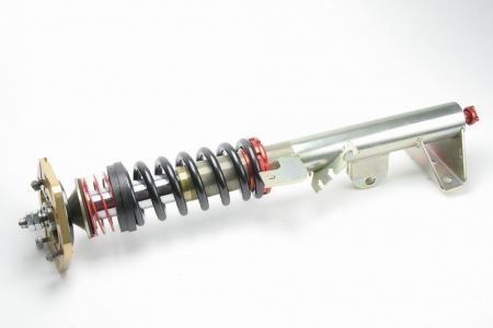

Прямая задача подвески сохранять шину на дороге, другими словами обеспечивать максимальное пятно контакта при любых условиях движения. Но тк это обширная тема, то предлагаю не вдаваться в тонкости настройки подвески, а вдаться в сам конструктив подвески.
Ну как работает и из чего состоит амортизатор думаю не надо не кому объяснять, но хотелось бы понять отличая аммартизаторов, стоек(аморт/пружина) разных сегментов рынка!

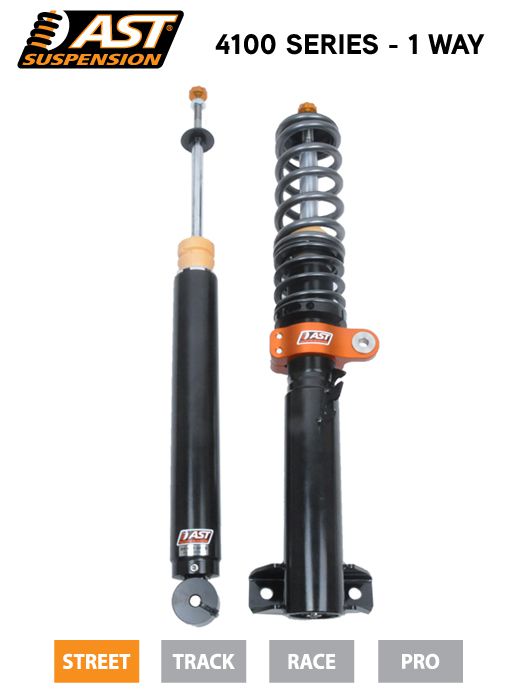

Обычные "уличные"
Цена 1400евро

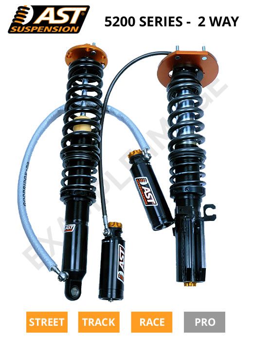

Перевертыщи с выностными бочками. Регулировка сжатие и отбой.
Цена 3250евро

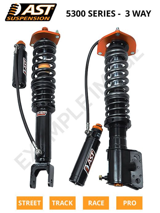

Перевертыши с выностными бочками(типо ПРО, круче даже чем яица). Регулировки сжатие быстрое и медленное, отбой.
Цена 3550евро
