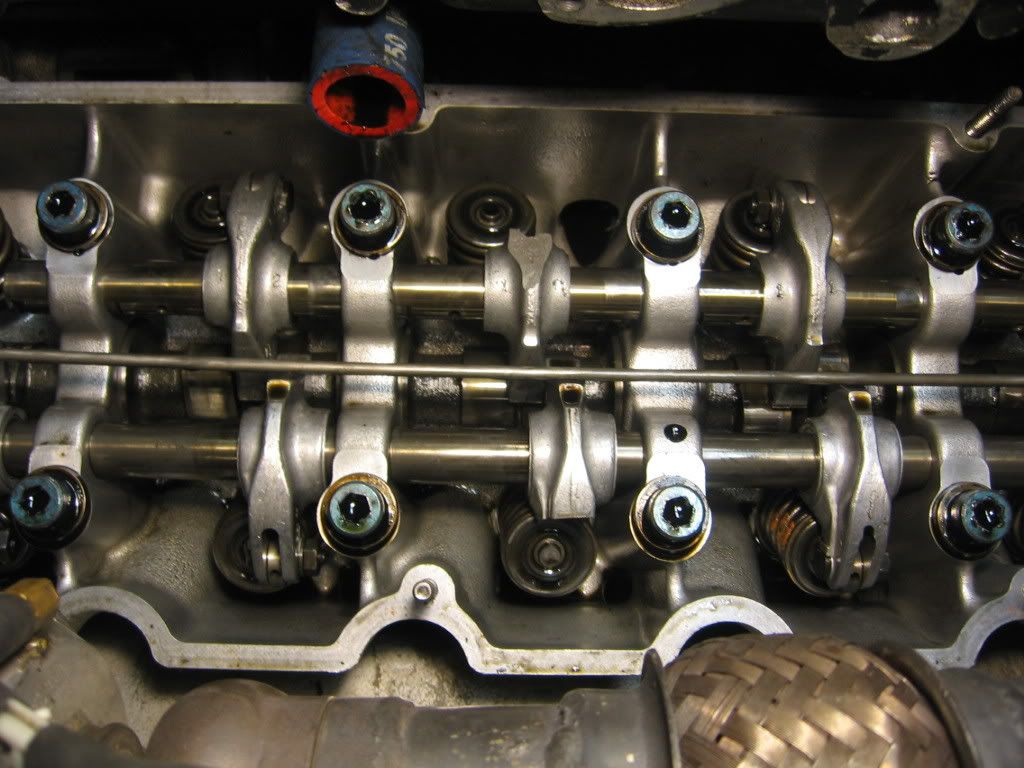

« Ответ #21 : 08 Июля 2011, 01:32:49 »
Ладно, зайдем с другой стороны - все рокеры целые? :)
  • Сообщений: 2833
  • Репутация +128/-52
  • Локация: самара
« Ответ #22 : 08 Июля 2011, 01:36:34 »
эм...это как?))))
клапана все отрегулированы, правда один немного подстукивать последние пару дней стал ..завтра буду регулировать наверно
ты имеешь ввиду т что могло рокер поломать?  но тогда б мотор трясло не по детски как я понимаю...

« Ответ #23 : 08 Июля 2011, 11:21:35 »
эм...это как?))))
Когда у меня сломался рокер на впускном клапане, на хх двигатель колбасило, а на 1000 оборотов - более-менее ок.
Если ты проверил весь впрыск и все с ним ок, то остается только механиццкая часть двигателя.

« Ответ #24 : 08 Июля 2011, 11:33:03 »
сеня вскрою клапанную посомтрю....
