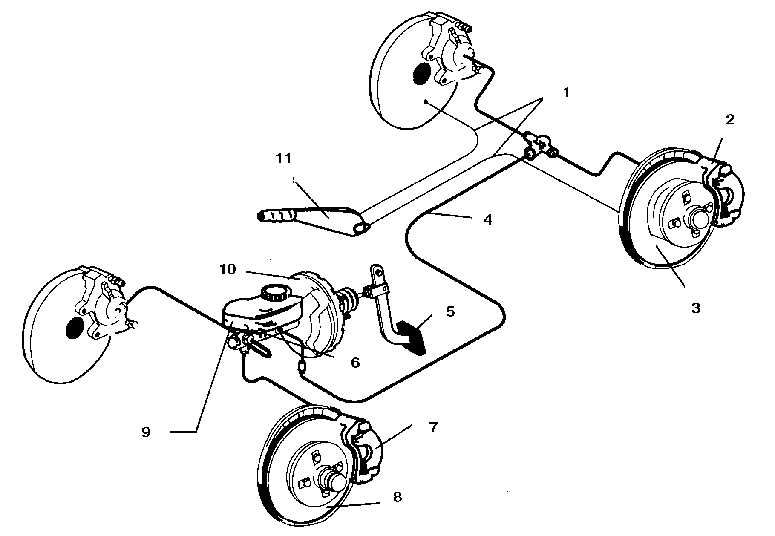

« Ответ #33 : 15 Июля 2011, 18:09:49 »
тут вообще этот тройник-клапан никак не обозначен
1. Тросы ручного тормоза
2. Суппорт заднего тормоза
3. Диск заднего тормоза
4. Трубка магистрали гидропривода
5. Педаль
6. Главный цилиндр тормозов
7. Суппорт переднего тормоза
8. Диск переднего тормоза
9. Питательный бачок тормозов и гидропривода сцепления
10. Вакуумный усилитель
11. Рычаг ручного тормоза
  • BMW E30, 318, "ХЗ", Седан, 1984

« Ответ #34 : 15 Июля 2011, 18:16:46 »
Он изображен, но не подписан. Тройник - это тройник, он сзади, а шайтан-клапан - это бочонок слева от цифры 6. Он там и стоит - на левом бразговике около моторного щита над лонжероном.

« Ответ #35 : 15 Июля 2011, 18:24:30 »
слева и ниже??? прям под вакумником??? ну и по идее если бы у меня была проблема с ним то у меня бу зад работал неправильно. а ум еня вся правая сторона и перед и зад. в общем буду разбирать в выходные. сперва прокачивать потом по результатам разбирать а может и все сразу.
