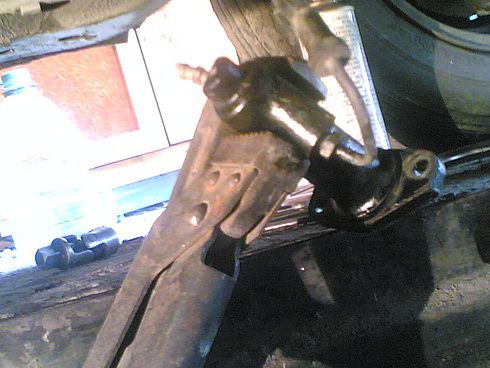

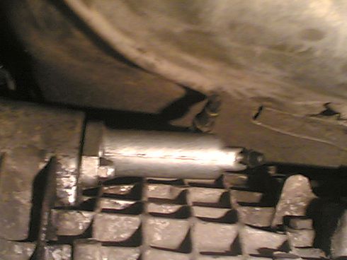

Вот так... Через 2 недели после покупки моей машинки из бачка стала уходить тормозуха. Осмотр тормозного тракта ничего не показал, а через пару дней провалилась педаль сцепления. На рабочем цилиндре рассыпались все резинки и он тихо помер skull Был заказан с екзиста новый всего за 500 рубликов, а вчера установлен, с божьей помощью и применением новейших технологий, таких как: сварка током, склепка газом, сборка трезвым :)

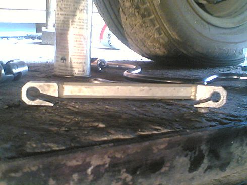

Перед установкой следует запастись вот таким ключом, ибо другим можно просто сорвать гайку на трубке приходящей в РЦС (вовремя друзья подсказали, а то сорвал бы нах. Респект им и уважуха)

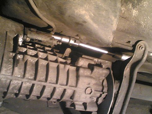

А еще пригодится вороток подлиннее, верхнюю гайку хрен достанешь

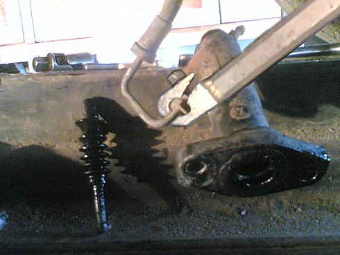

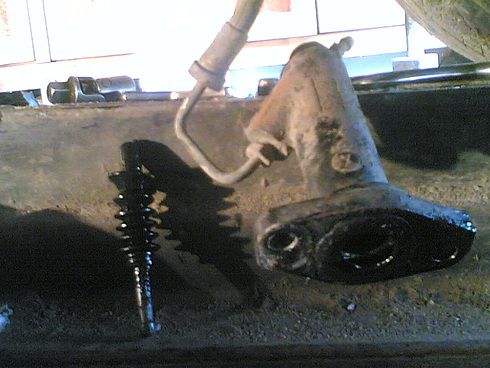

Собственно вот... остатки старого РЦС

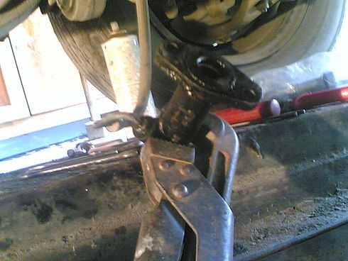

Чтобы открутить трубку тем чудо ключом с первой картинки сам цилиндр нада держать и лучше всего ето делать вот таким мега девайсом, именуемым в народе газик

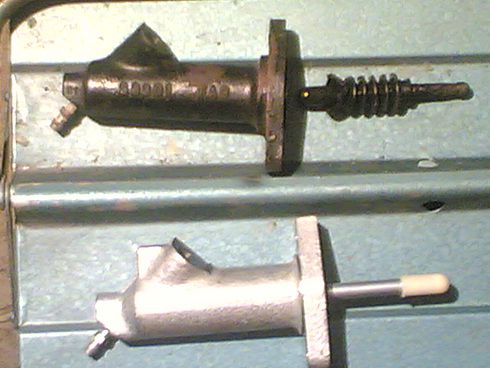

23х летний РЦС BMW и новехонький LPR

Тема применения волшебного ключа на фотках не раскрыта. Лично я такого ни разу не видел. Выглядит он самодельно.. или в магазе продается?

Спасибо за фото отчет, я вот тоже на днях менять буду, теперь знаю как проще сделать.  Но у меня будет другой девайс, тиски! :-) газика нет, да и про ключь  таскажи, я такой частенько у знакомых выдел, а применение его не знаю, как чё?
Купили друзья в ближайшем киоске з/ч за 50 руб., пока я под машиной пытался сорвать башку гайке обычным рожковым ключом :)
В етот чудо-ключ через прорезь вставляется трубка и сам ключ одевается на гайку как обычный накидной, по сути это он и есть, но с пропилом. А вот чтобы етот пропил не разжался при применении грубой мужской силы :) есть там винтик. Фоток нет - снимал мобилой, а она именно енту фоту отдавать не хочет, еррор говорит  wacko Если не забуду, то сфотаю на днях как им пользоваться
При покупки берите ключ на 12, на цилиндре гайка на 11, малеха больше затяните винтик и зер гуд

Во. К пользованию ключика
Какчество не оч, но суть вроде понятна

Да это ключ мощный, чёрту рога свинтишь.Без него за ремонт тормозов браться -  гиблое дело.

такой ключ существует в природе . и лежит на прилавках на авто рынках . только смотрите на качество - есть не очень , а есть крепкие . и ещё - есть ключ 10-12 , а есть 9-11 . берем какой нужен .
а старый цилиндр внутри сильно изношен? у меня потек такой-же . думал - там внутри будет цилиндр сношен . резинки были страшные - потрескались , порвались. разобрал и удивился выработки практически нет , царапин нет . купил ремкомплект за 10$ , собрал - работает отлично
Почти не изношен совсем, тока наконечник пластмассовый на штоке отсутствует. В сервисе ребята знакомые говорили шо ремкомплекты долго не живут, да и не нужны они - новый цилиндр 16 северо-американских денег стоит против 10 ремкомплекта+работа по восстановлению оного

Самое проблемное место в этом деле это верхняя гайка крепления цилиндра, очень пригождается "пьяный" вороток.
