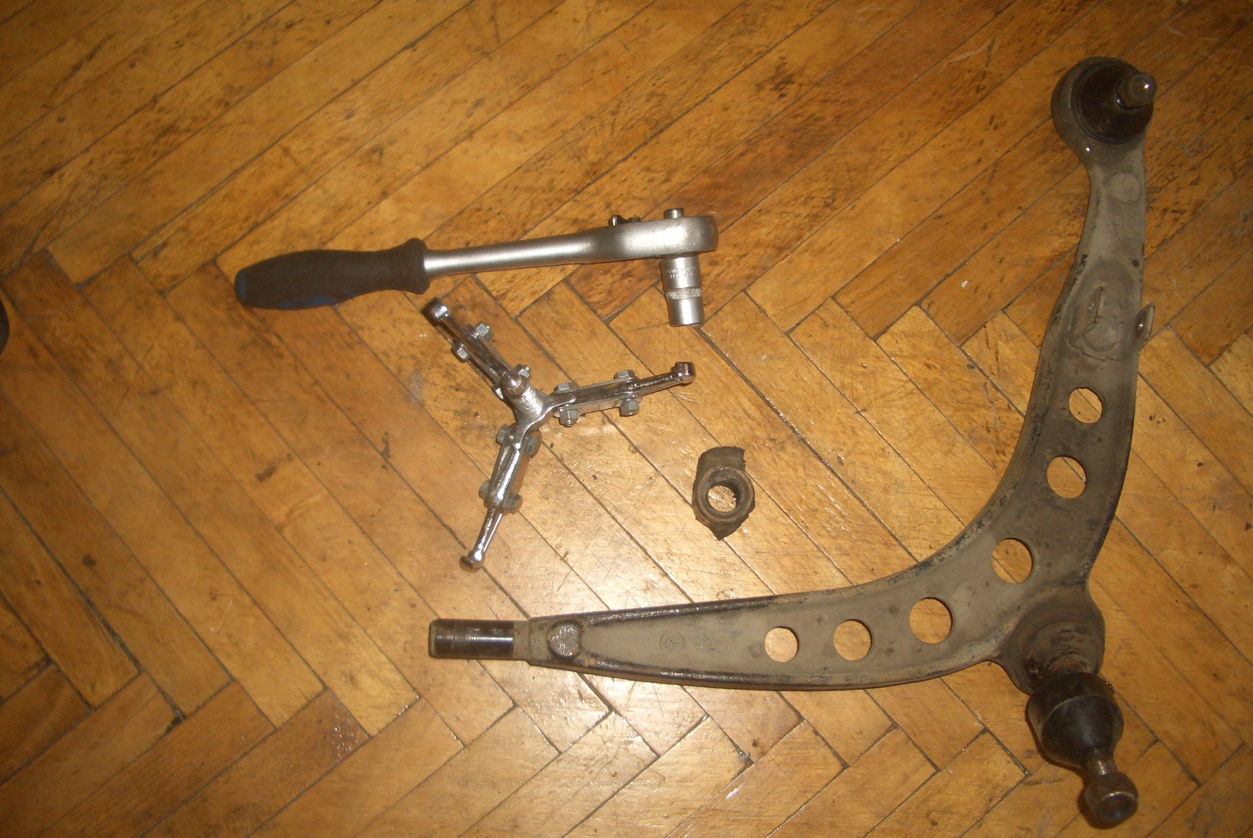

Итак, для того чтобы снять их нам понадобится яма (или подъемник) и немного инструмента.

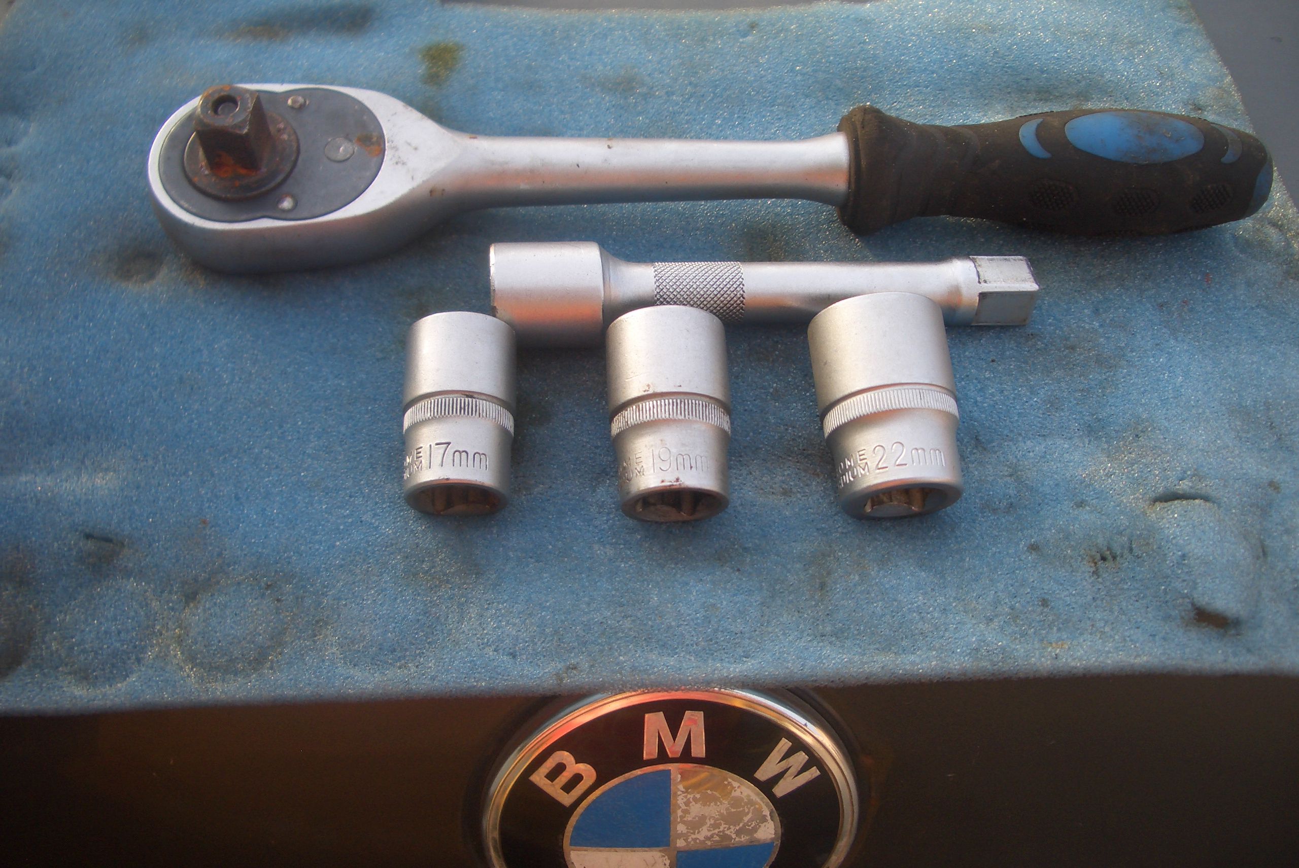

ключи на 17, 19, 22 (желательно головки) ну и всякие удлинители... карданчики и т.д.(на фото отсутствуют):
съемники всякие разные и кувалда (на фотке чахлый молоточек, который в ходе съема был заменен на порядочный кувалдометр :))

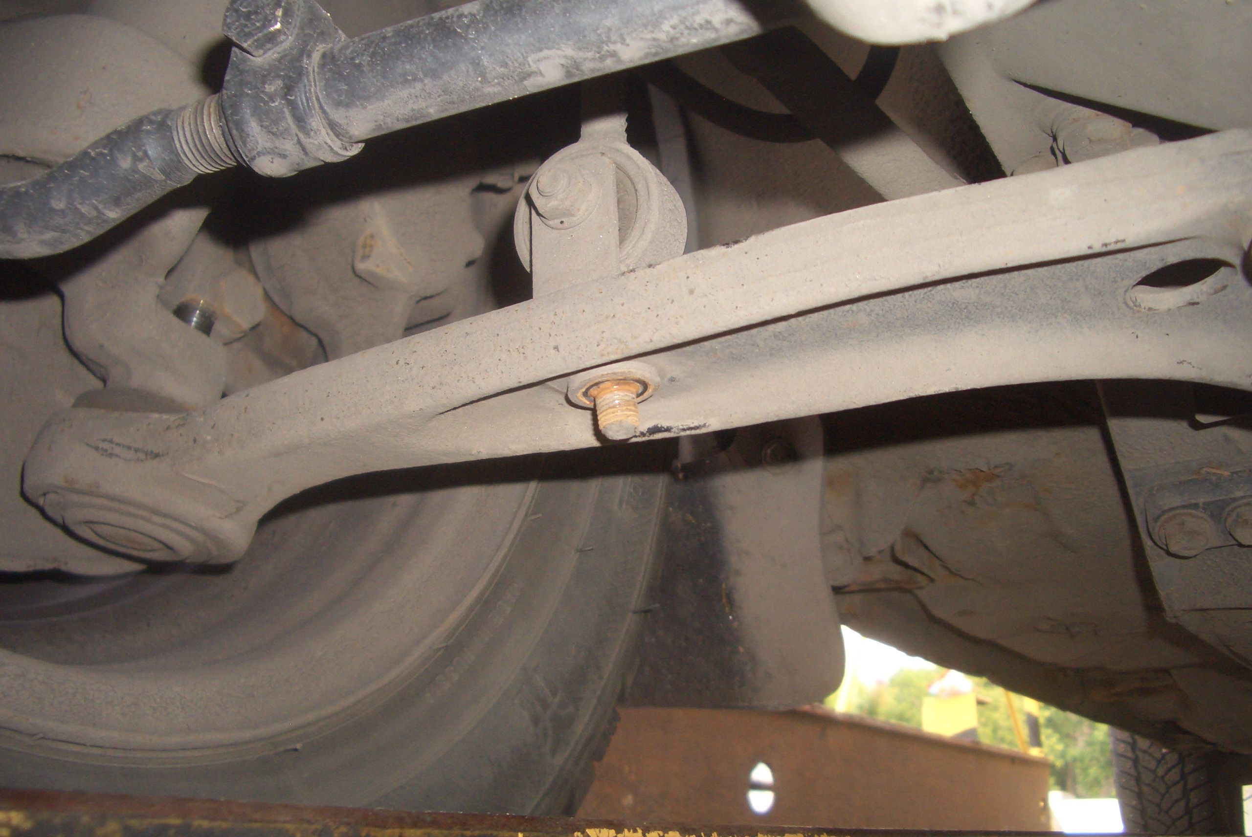

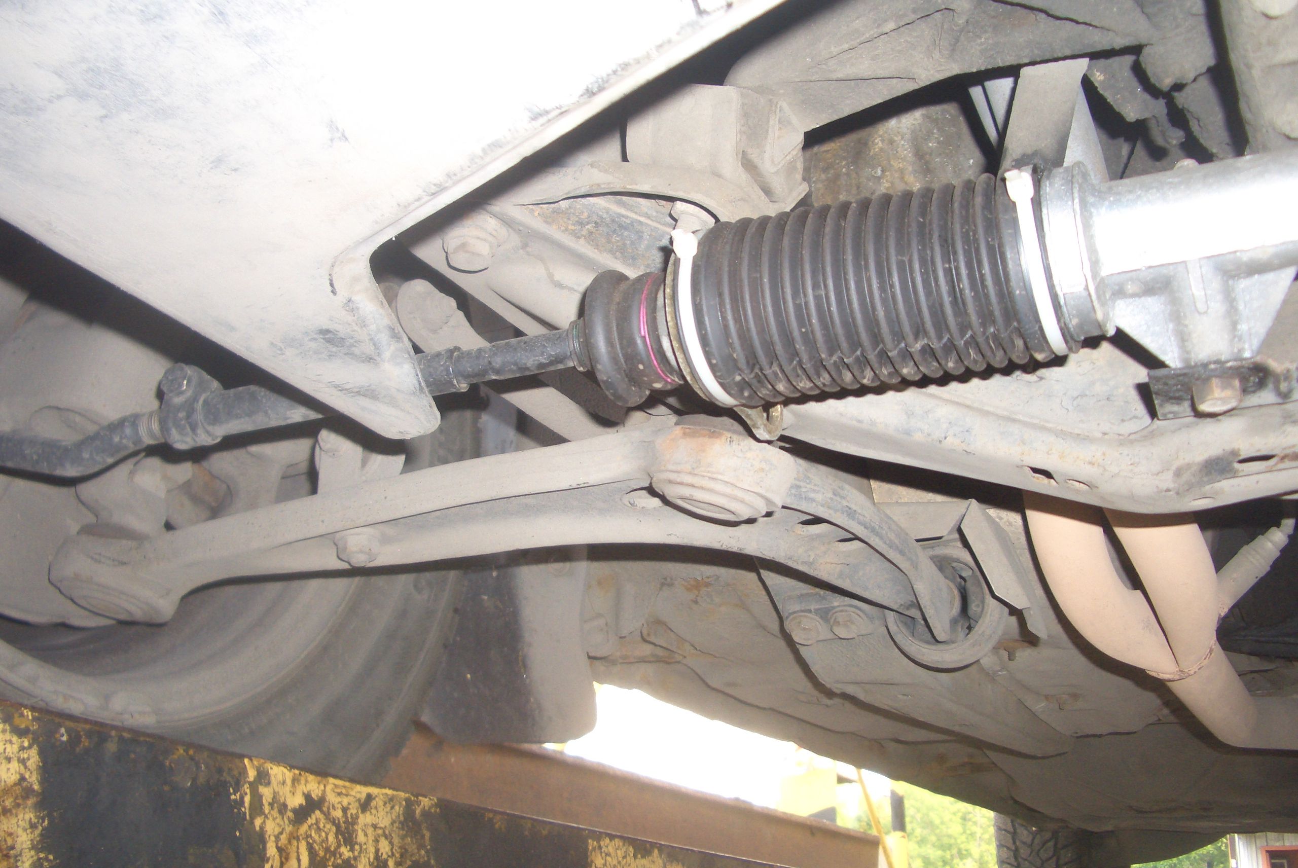

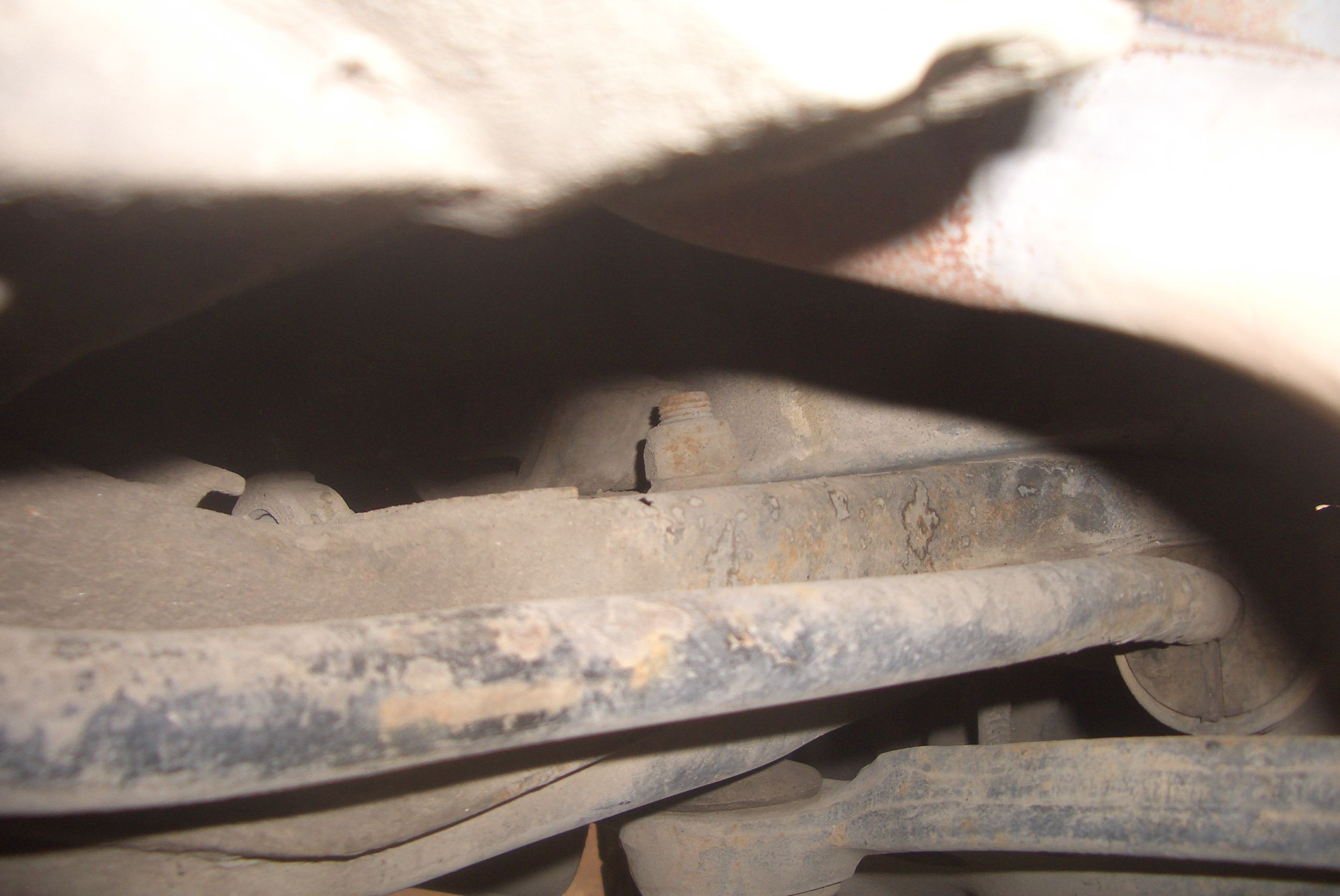

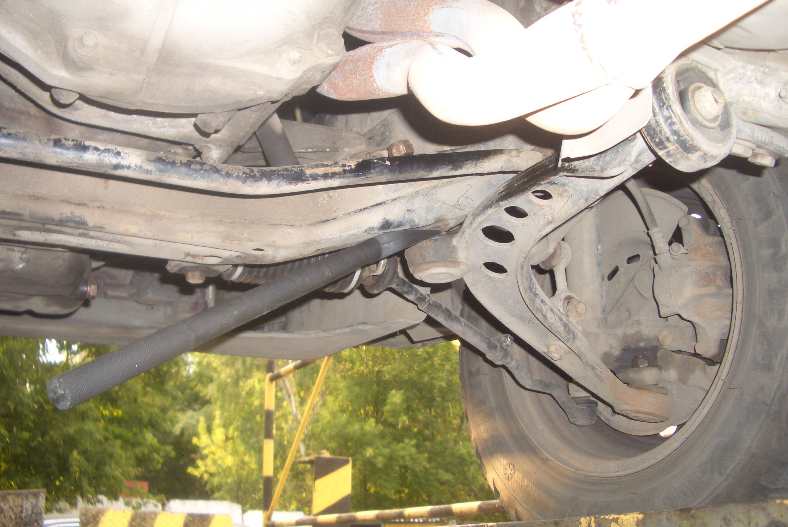

вот правый рычаг:

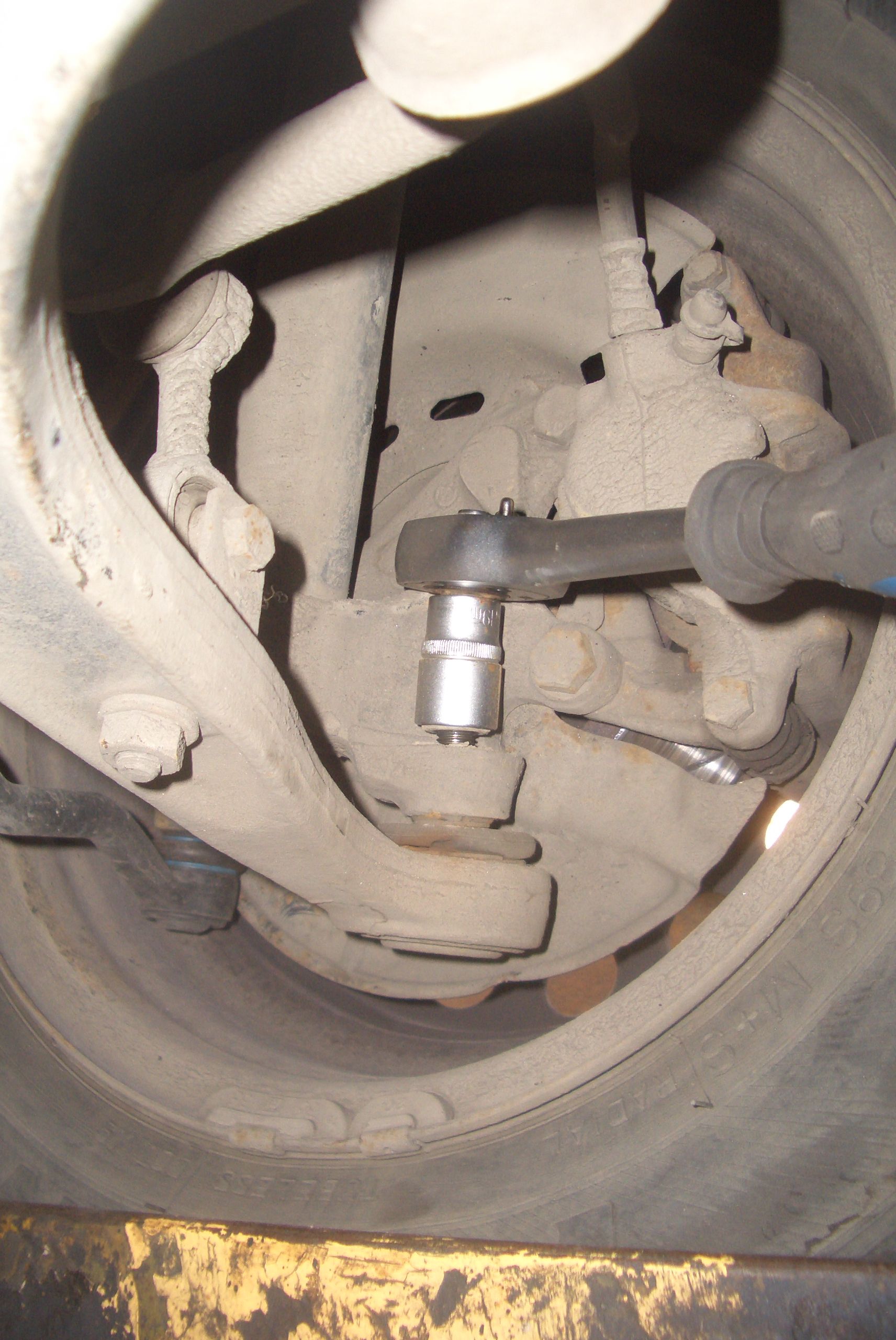

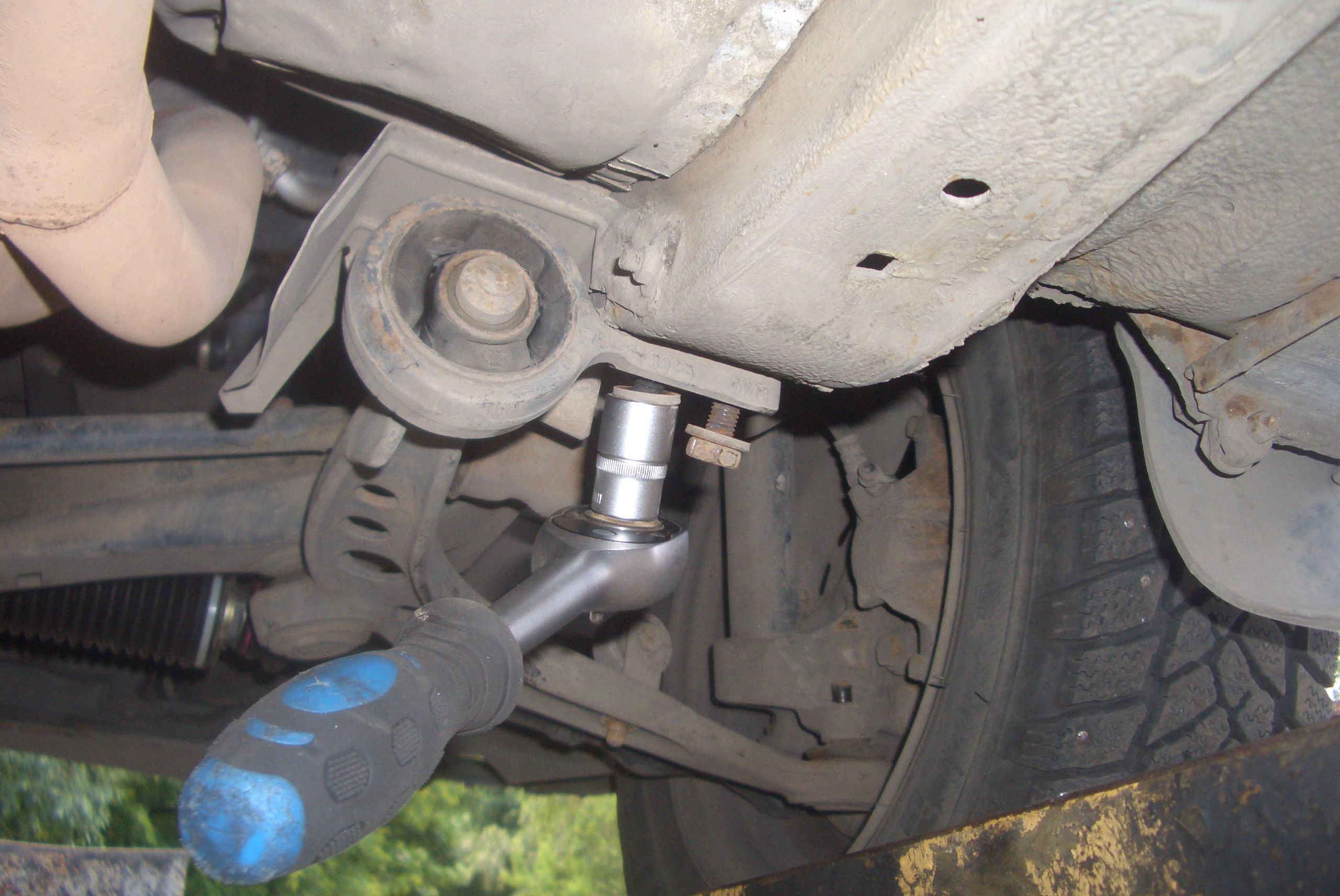

открутить нужно всего 3 гайки и 2 болта... :), а именно:

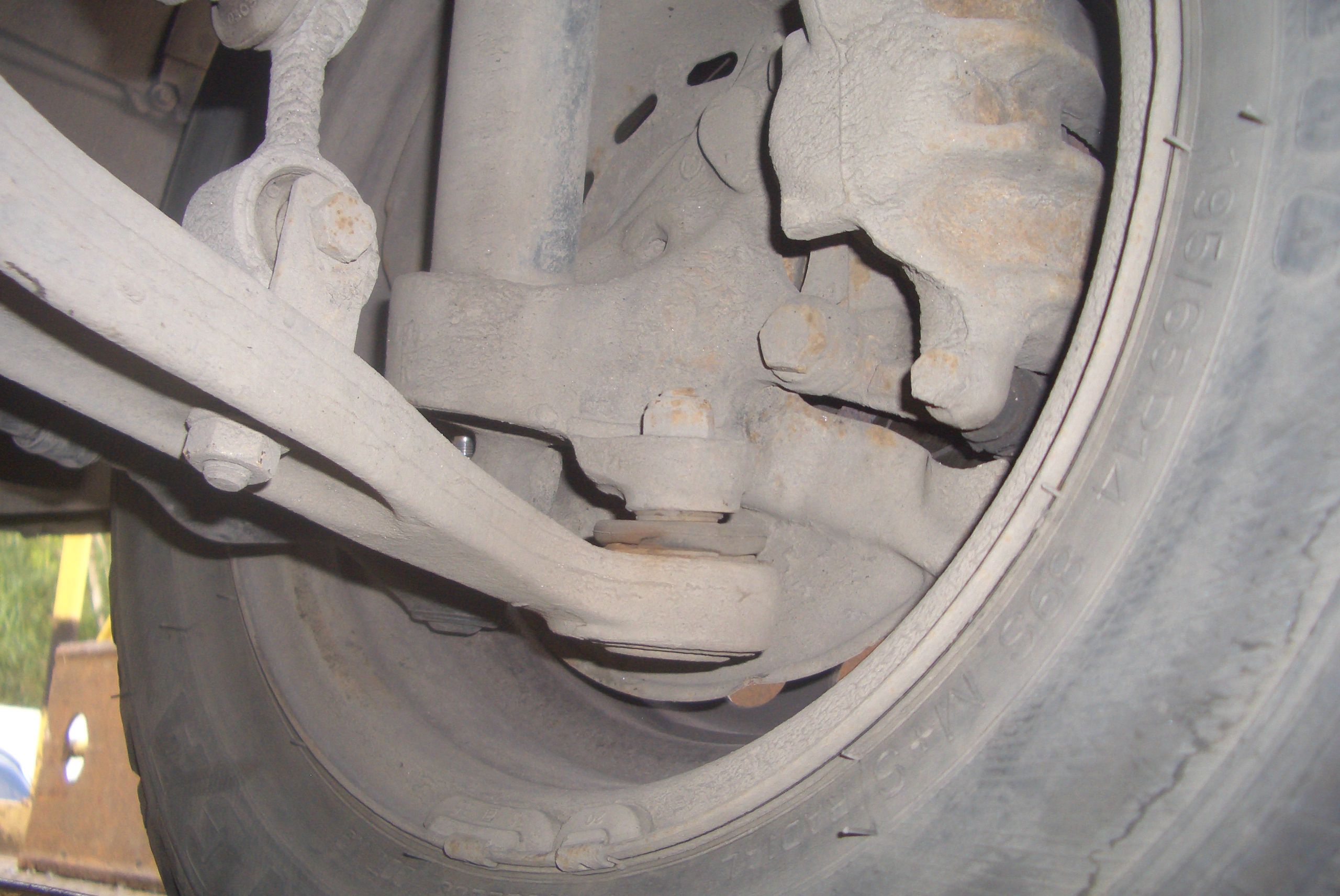

1) крепление рычага к стойке (ключ на 19):

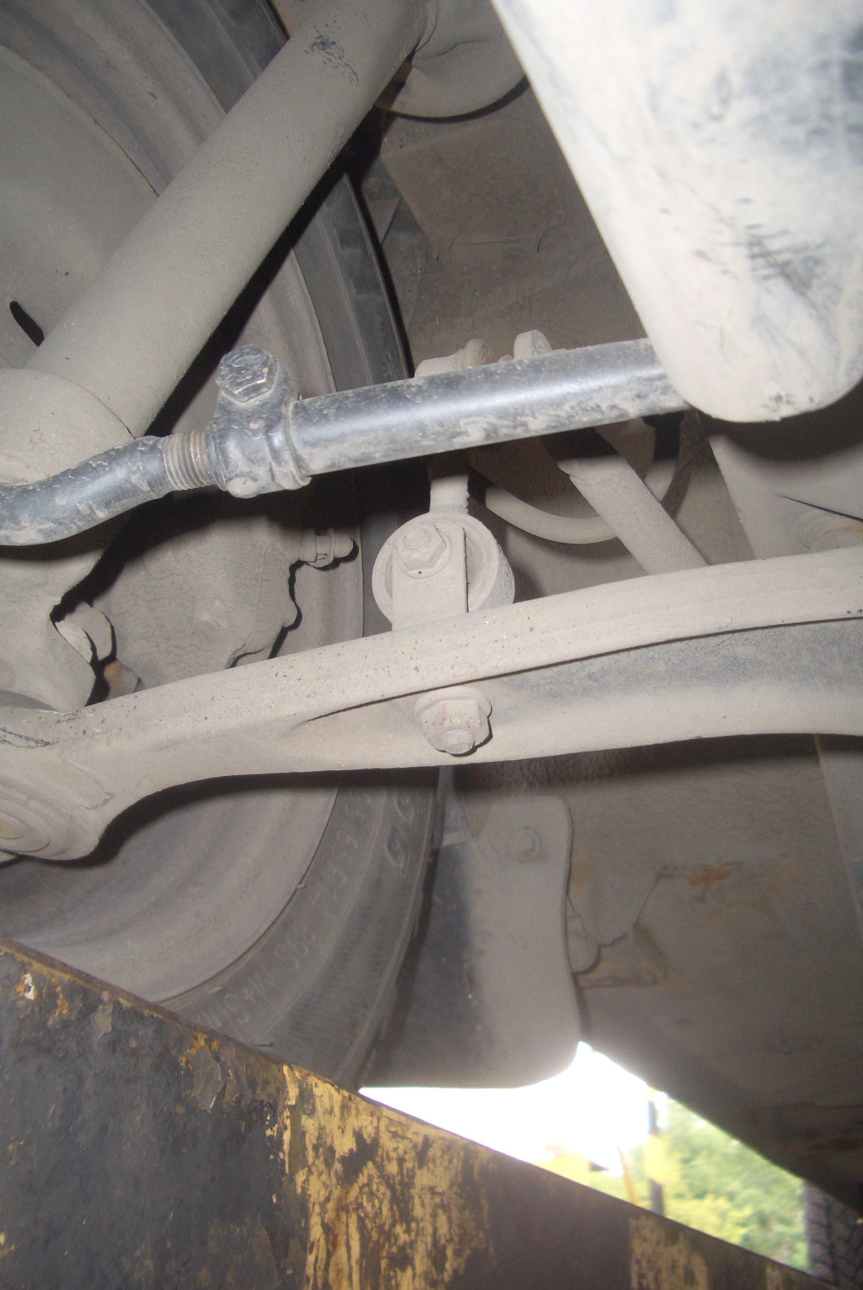

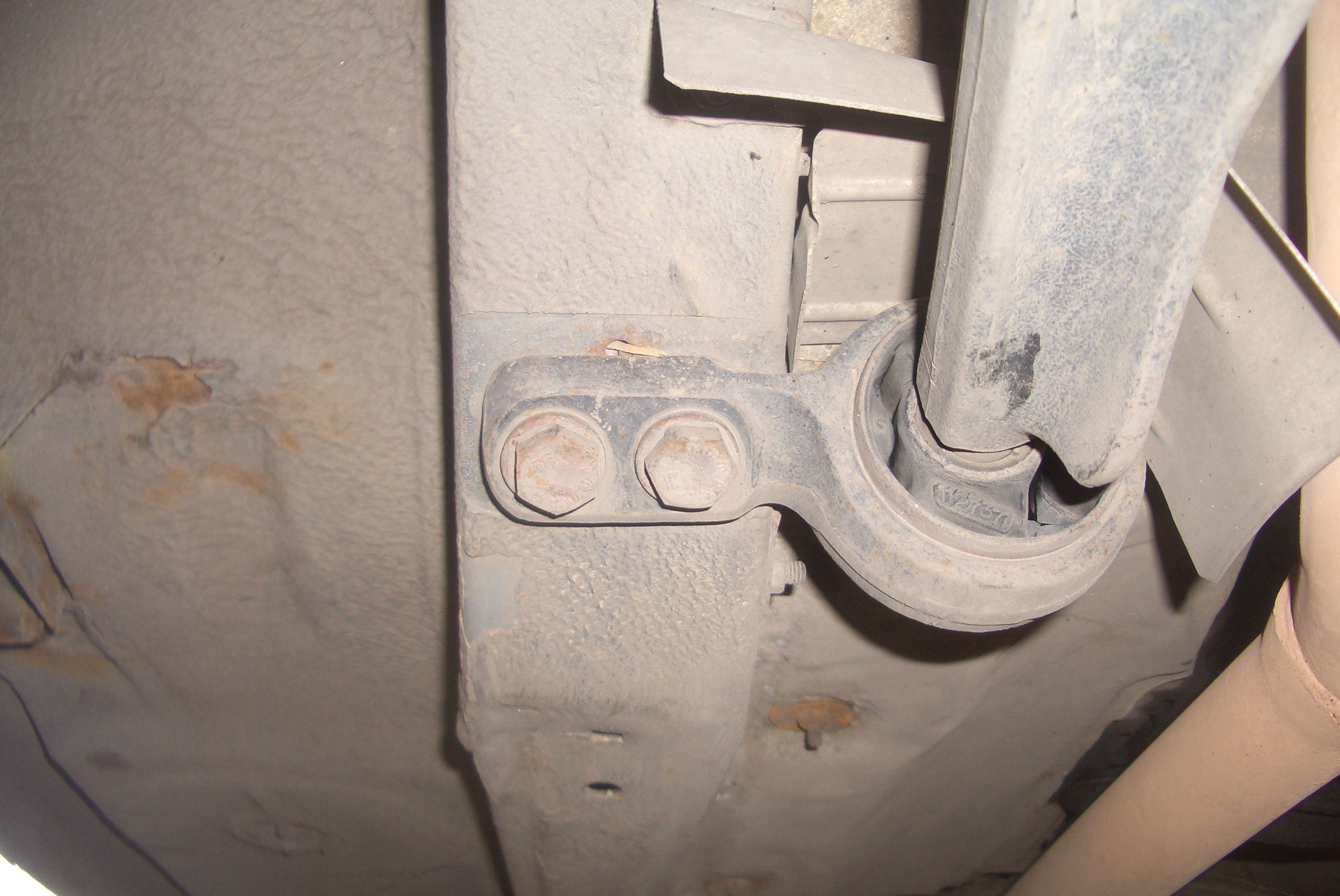

2) крепление рычага к балке (ключ на 22)
3) крепление стойки стабилизатора (ключ на 17)

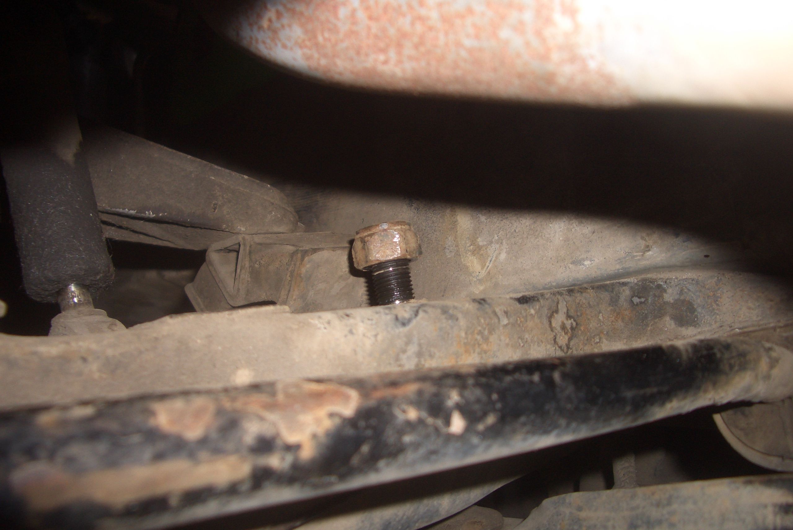

4) ну и два болта из лонжерона (ключ на 17)
собственно срываем их с места и ослабляем...
затем ставим машинку на домкрат (это нужно для того, чтобы стойка под тяжестью машины не убежала вместе со стаканом :)) и скручиваем все до конца...

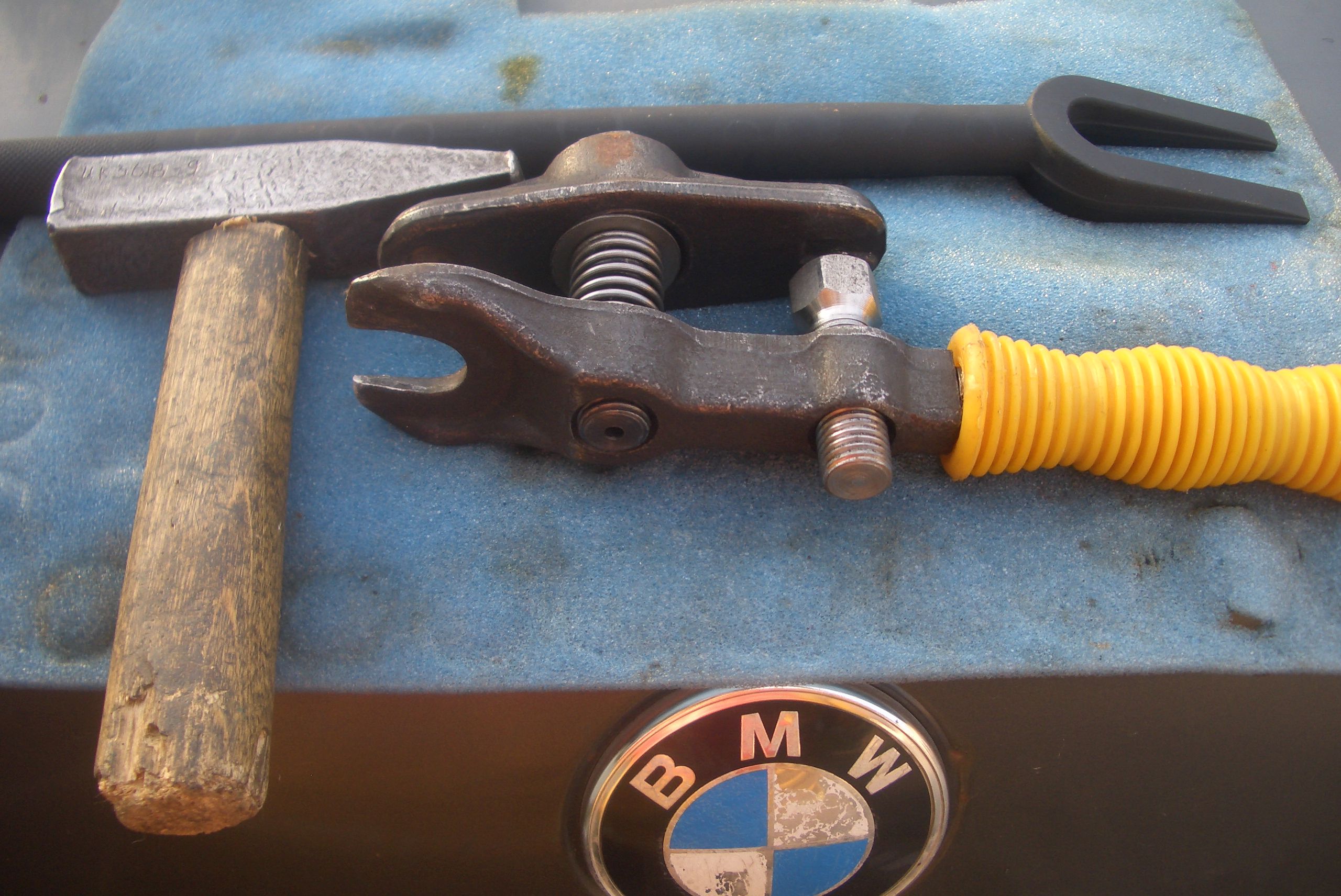

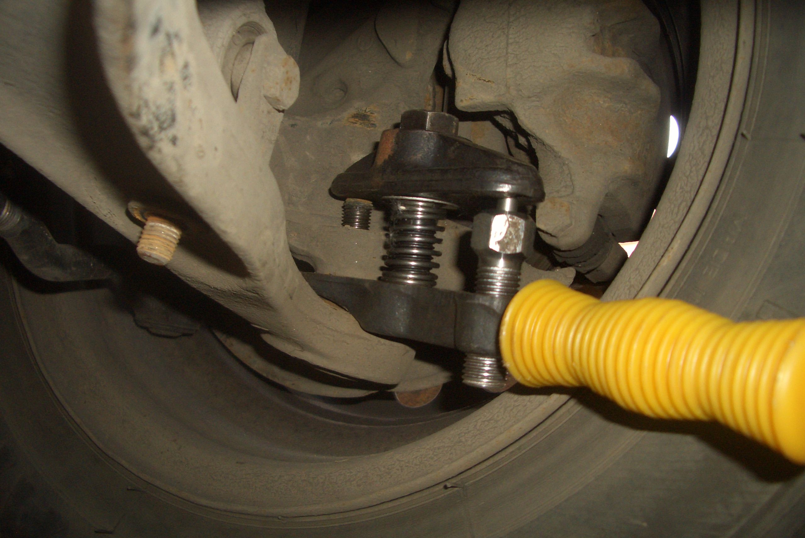

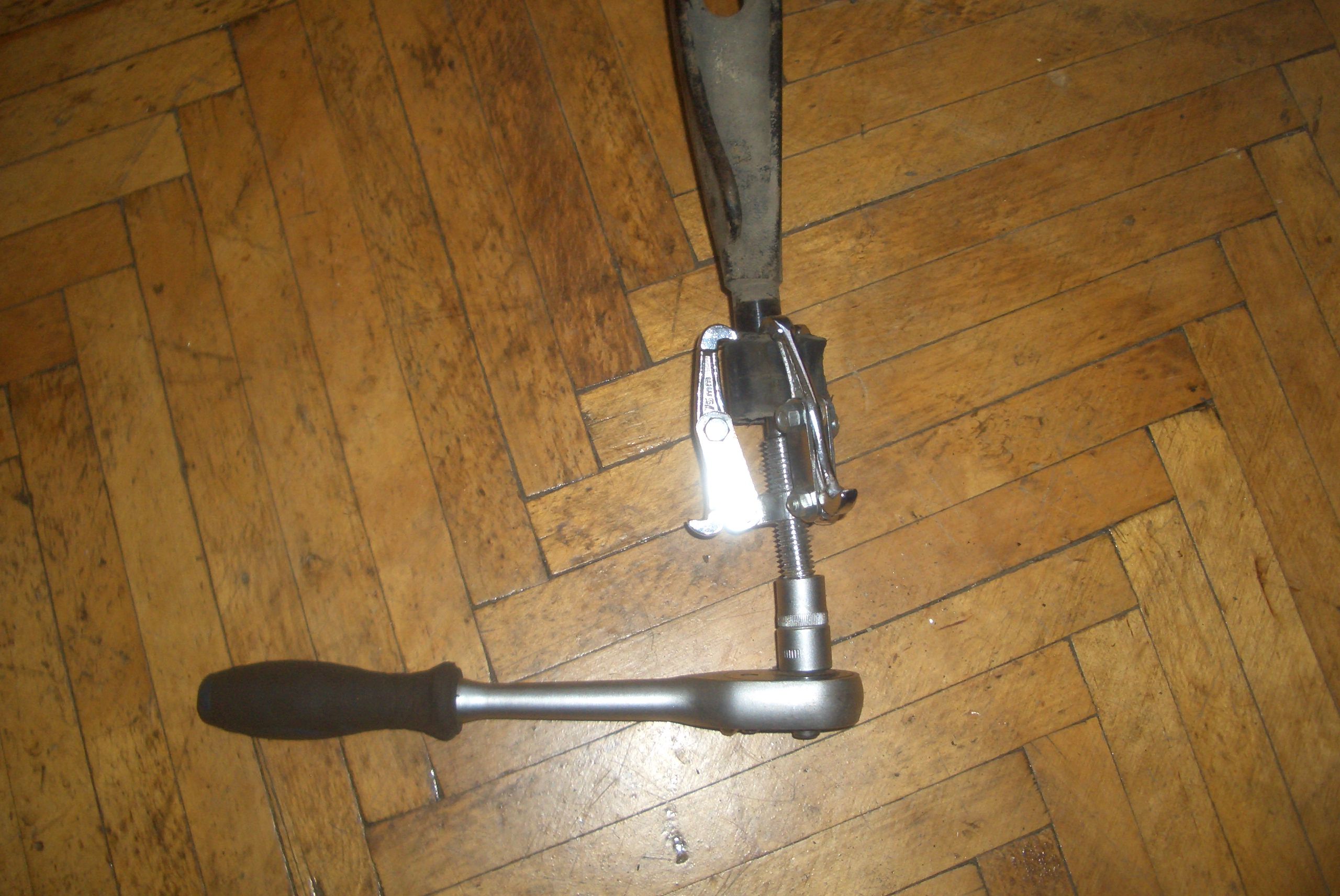

начинаем вытаскивать пальчики шаровых... для того чтобы вытащить палец из стойки я использовал такой съемник:
а вот чтобы вытащить пальчик из балки пришлось попотеть... сразу скажу, что ломик (как некоторые советуют), к сожалению, не помог... пришлось купить чудо-вилку за 300 рубликов, но даже с помощью ее и мегакувалдометра палец поддался только через 10...15 минут (палец на втором рычаге почти не сопротивлялся... т.е. в некоторых случаях может хватить и одного ломика :))...

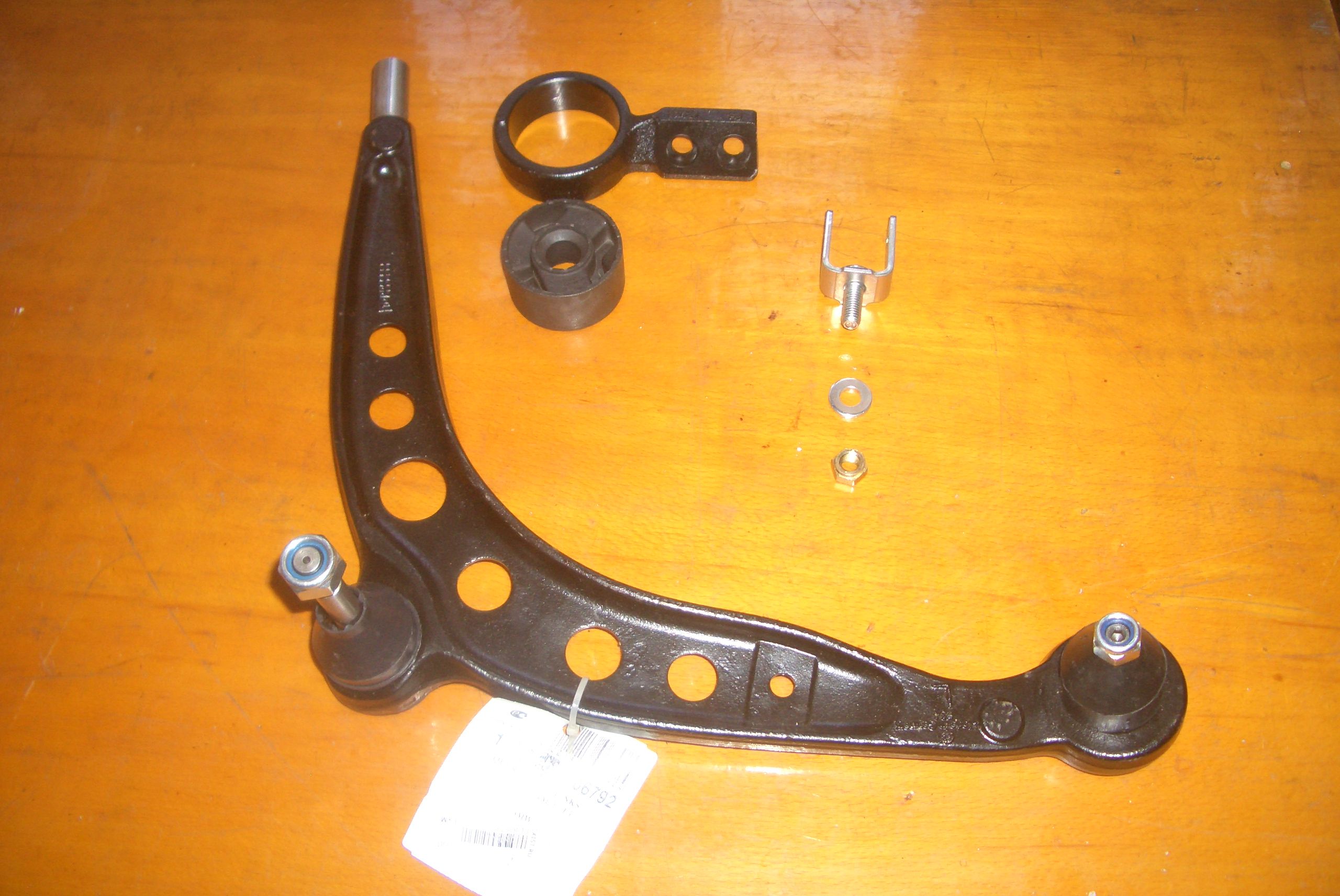

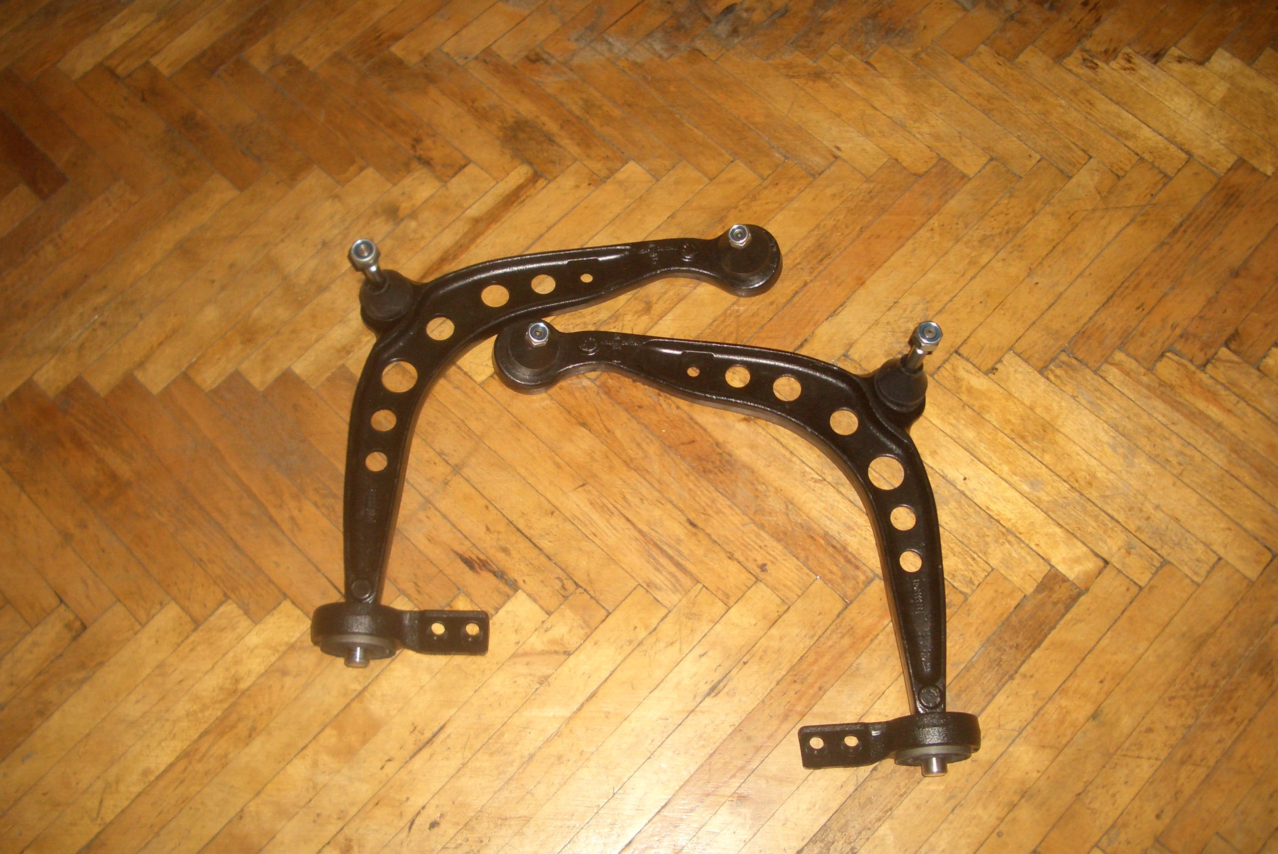

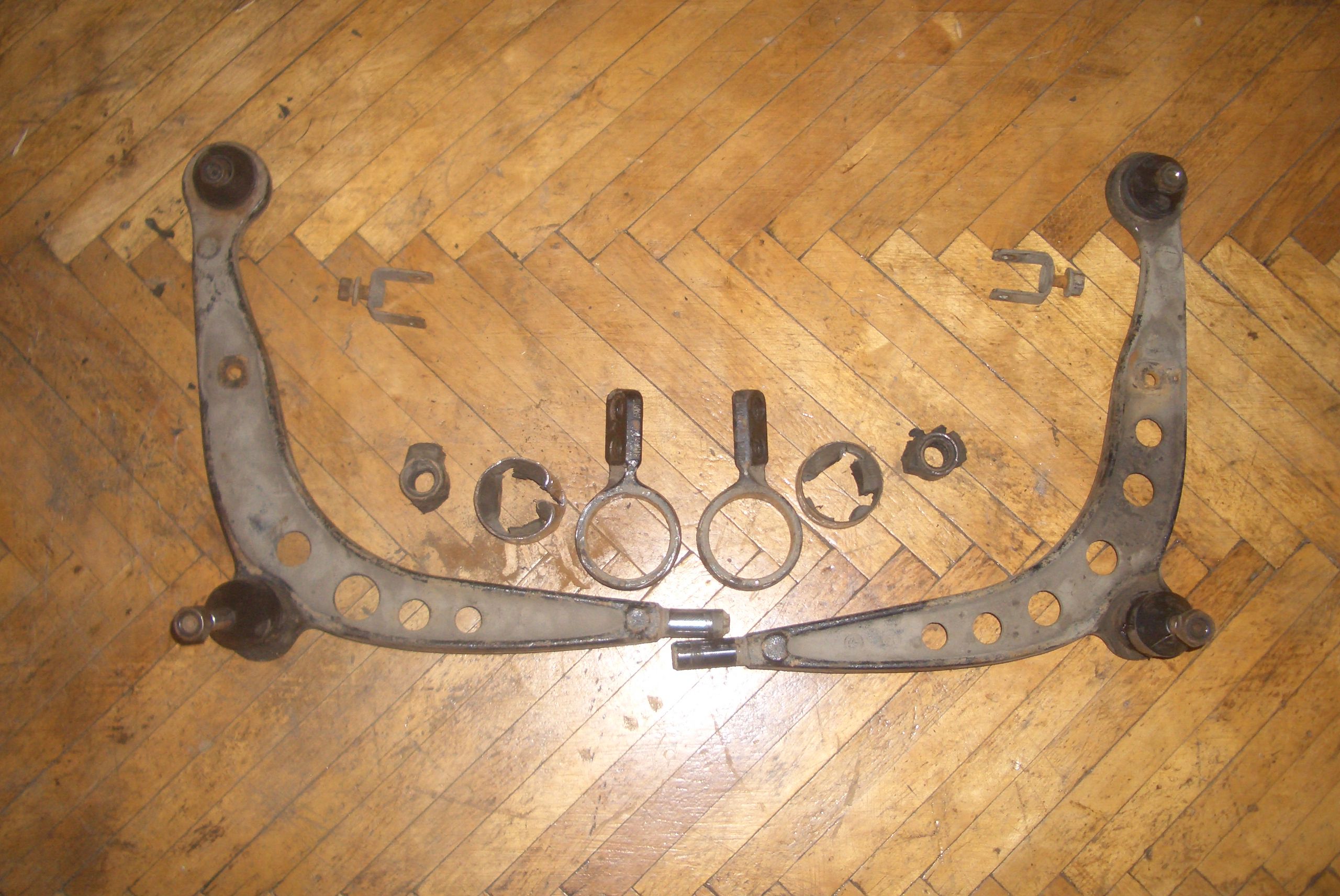

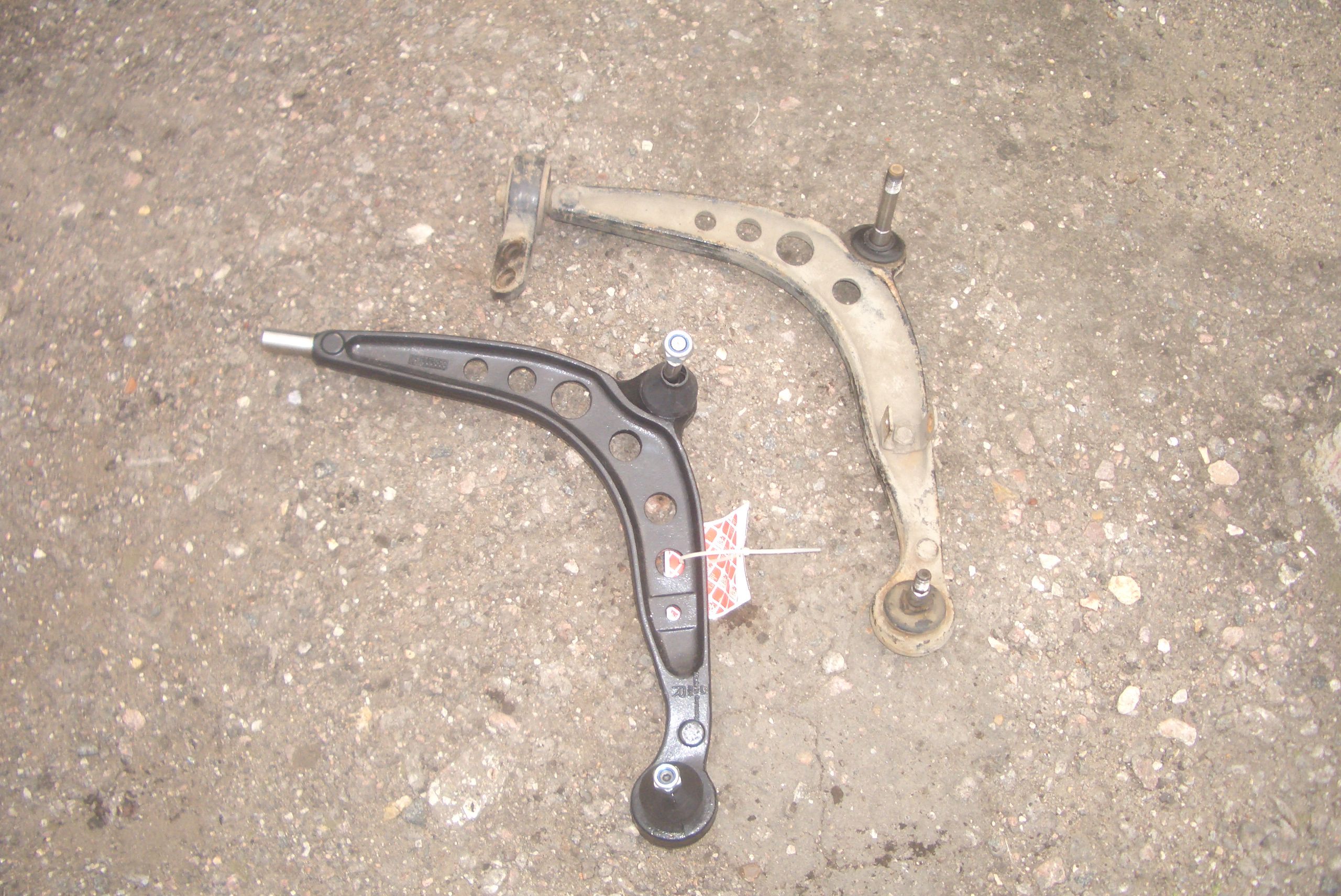

старый и новый рычаги:
ну и вот, собственно, что может случиться с шариком чуть меньше чем за год при рваном пыльнике  :-X
так как фактически замена рычагов произошла только с третей попытки (сначала палец из балки не вылазил потом оказалось, что крепление стойки стабилизатора приварено к рычагу), то было принято решение (чтобы не случилось еще каких-нить неожиданностей) купить всю оставшуюся "обвеску"... и собрать новенький рычаг :)...

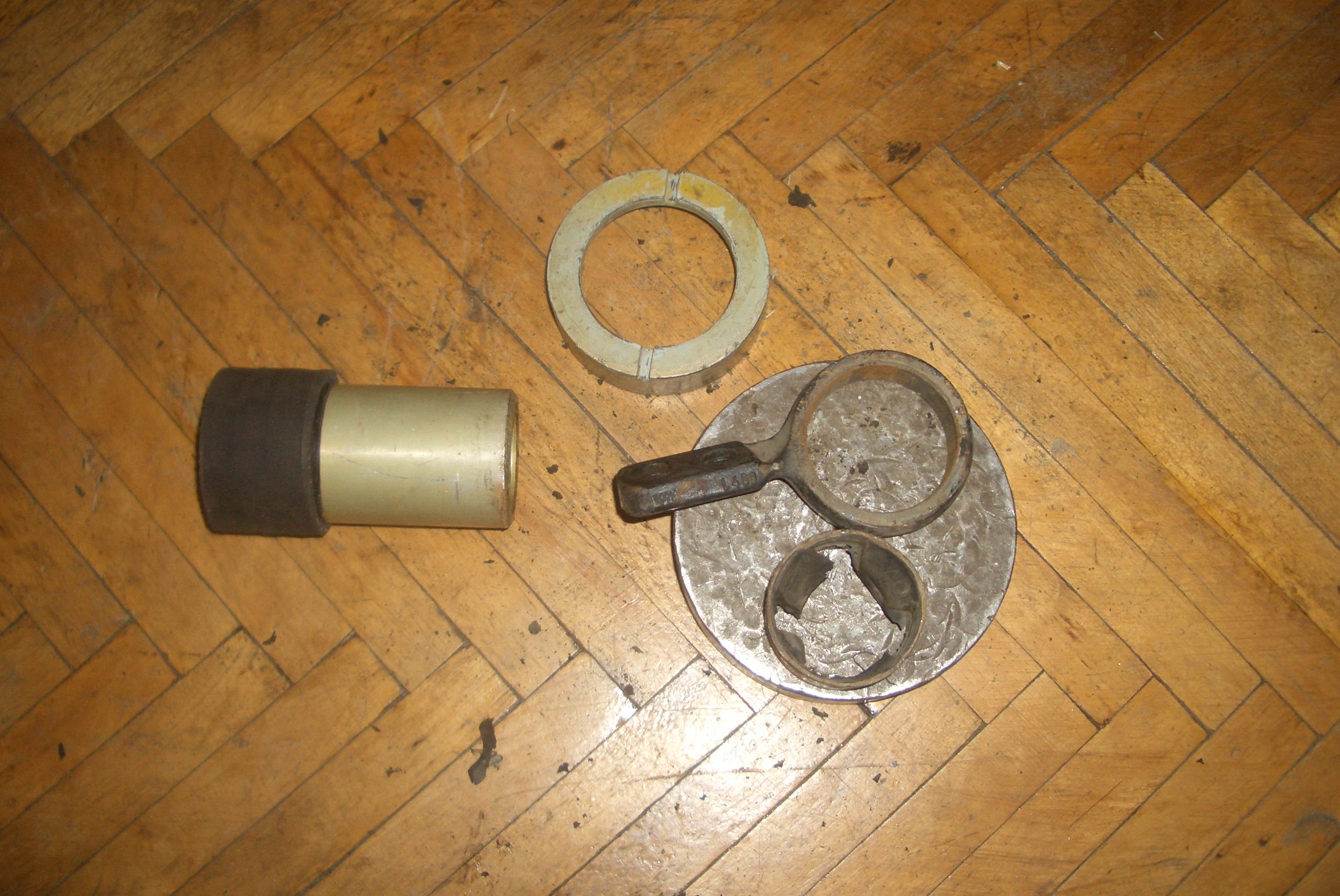

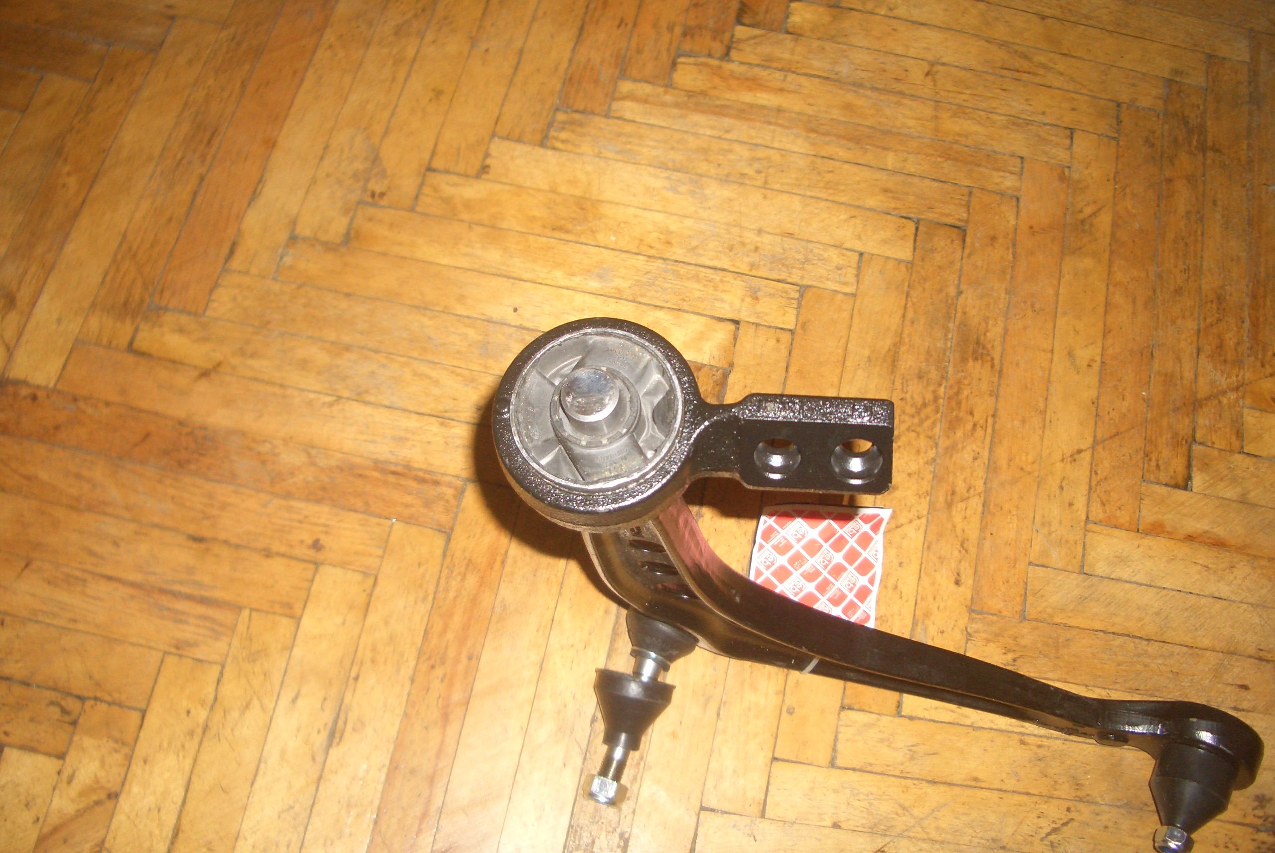

итак имеем рычаг с "обвеской":

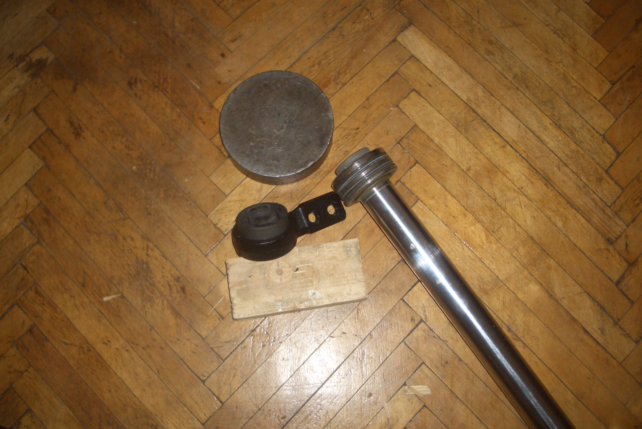

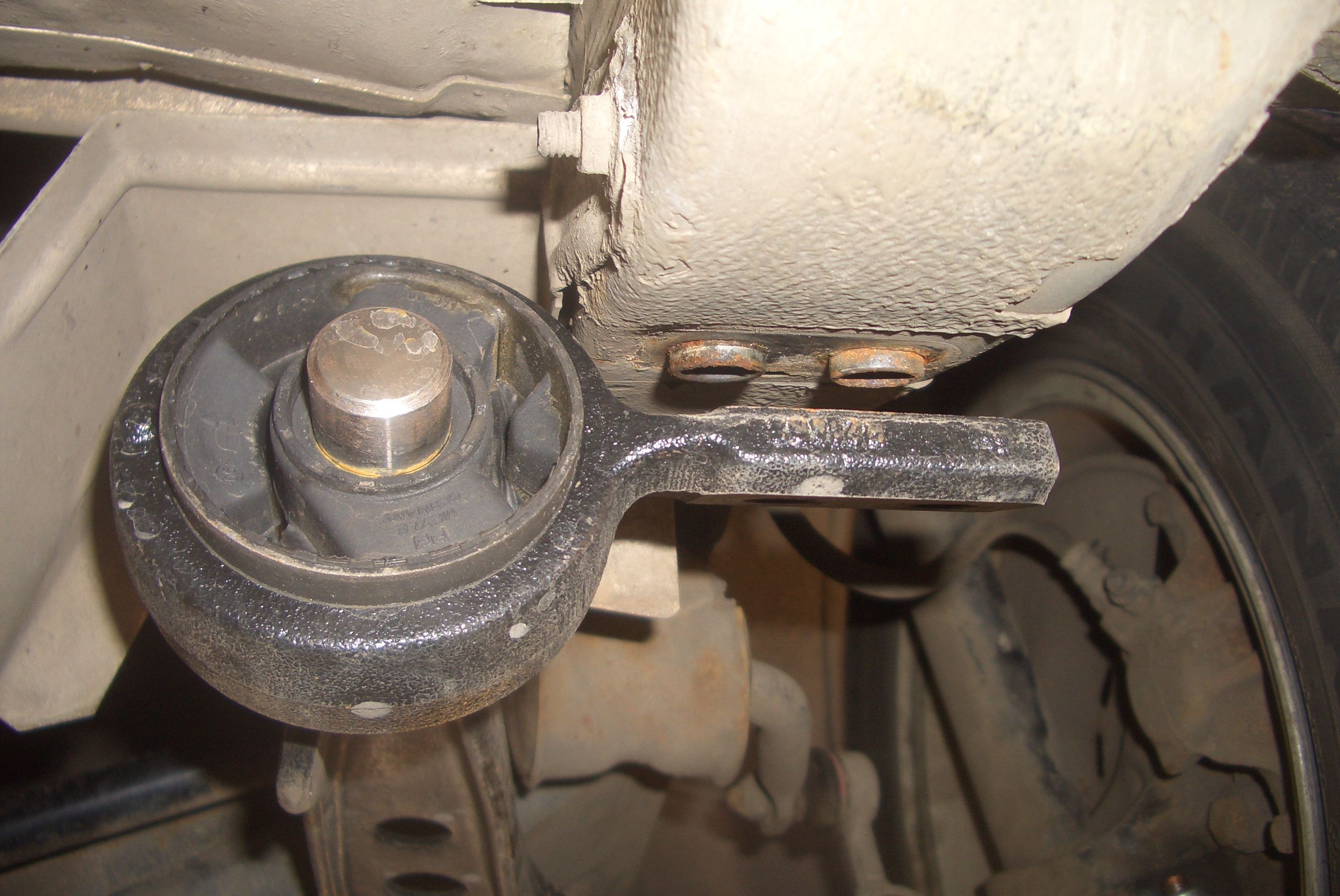

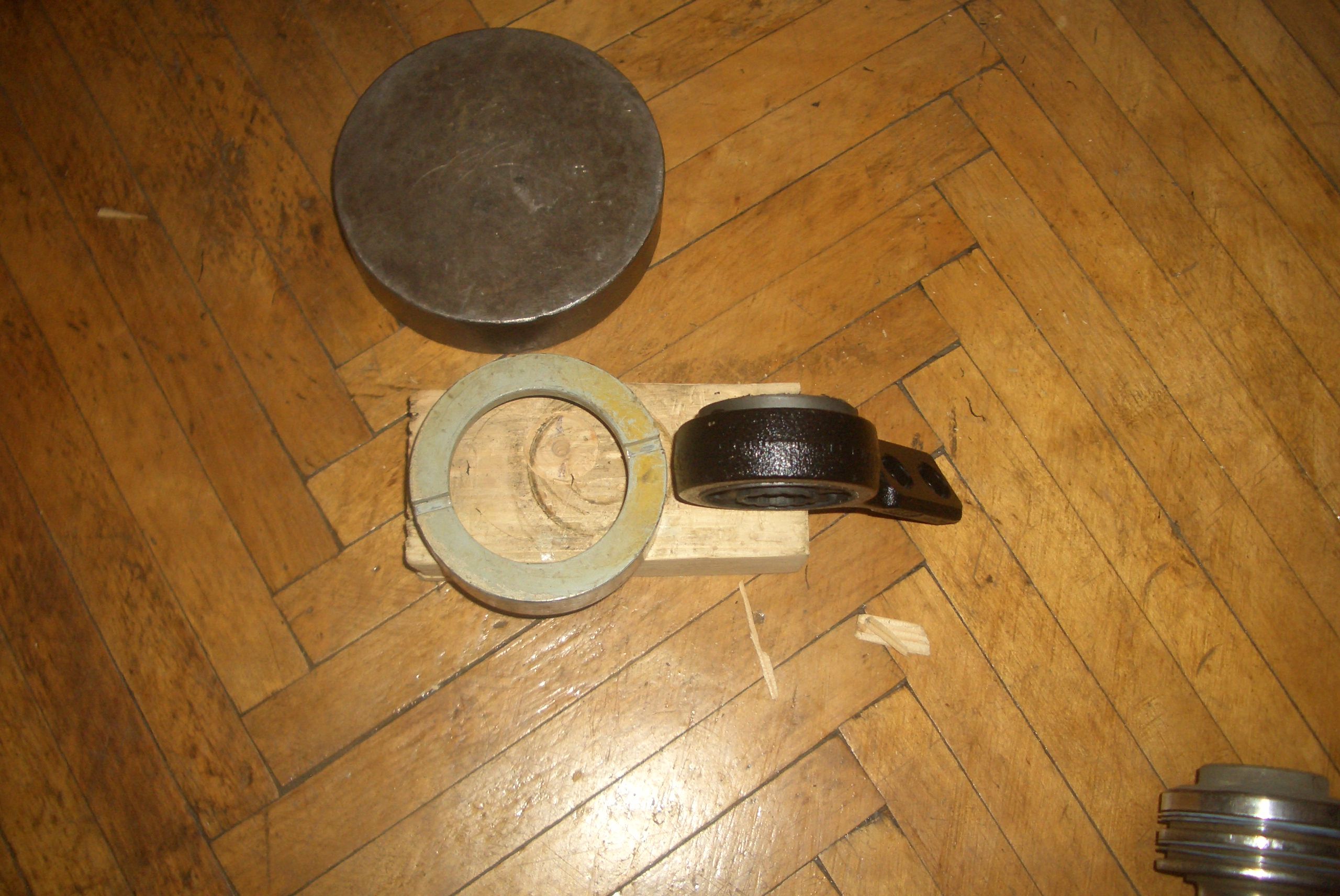

нужно запихнуть сайлент в кронштейн (стрелочка должна смотреть на метку):

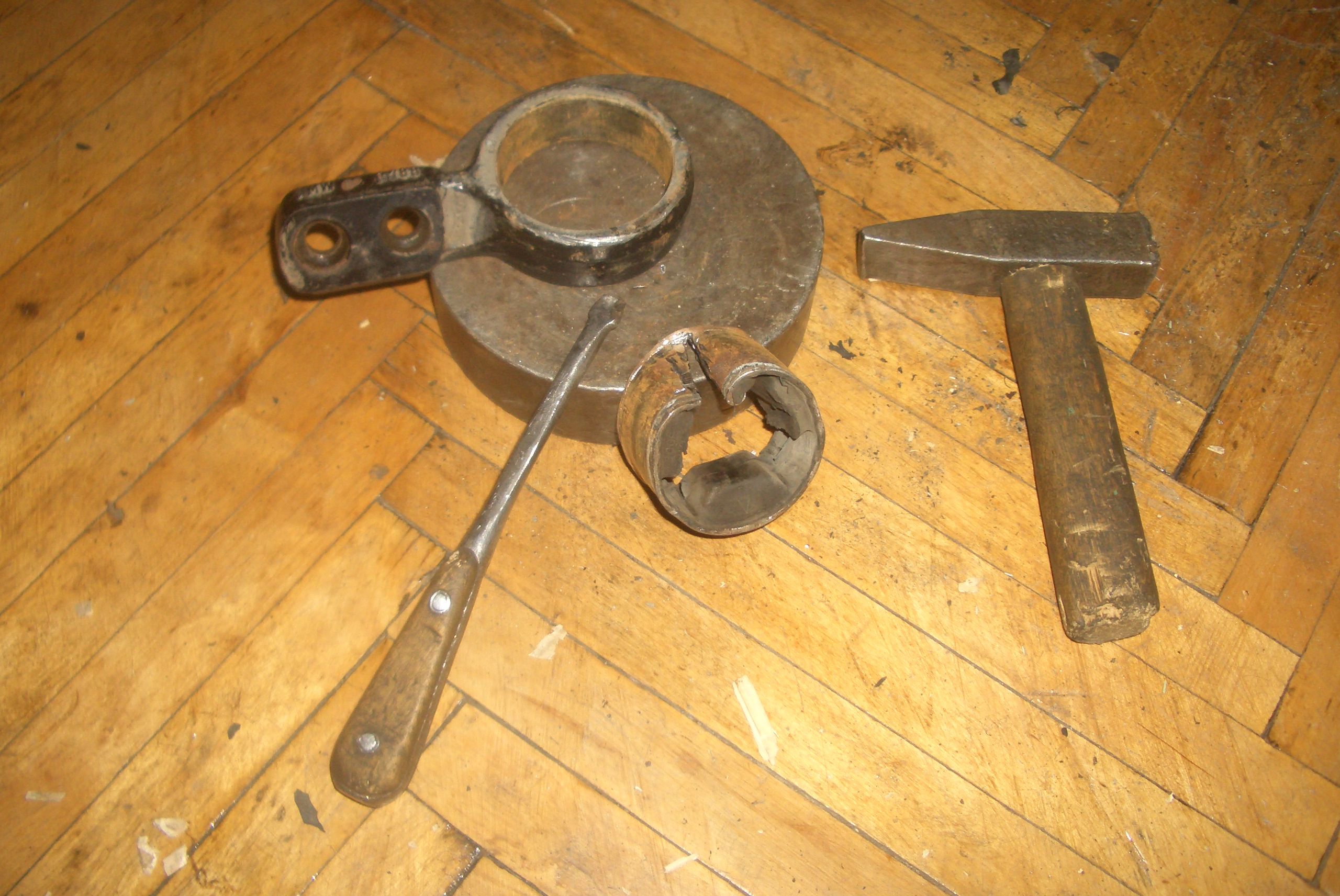

лучше все это сделать где-нибудь, где есть пресс, но если такого места нет, то подойдет и всякое барахло (как в моем случае :))...

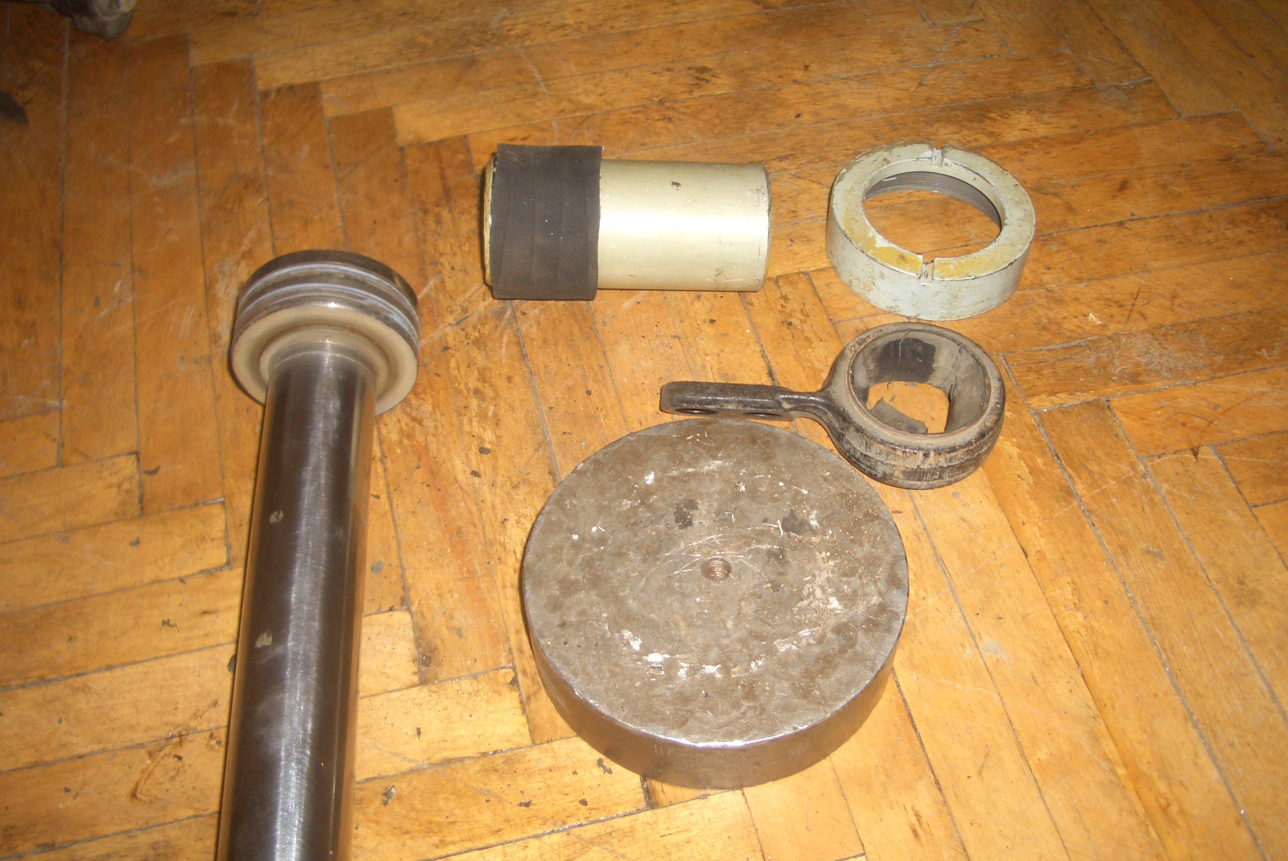

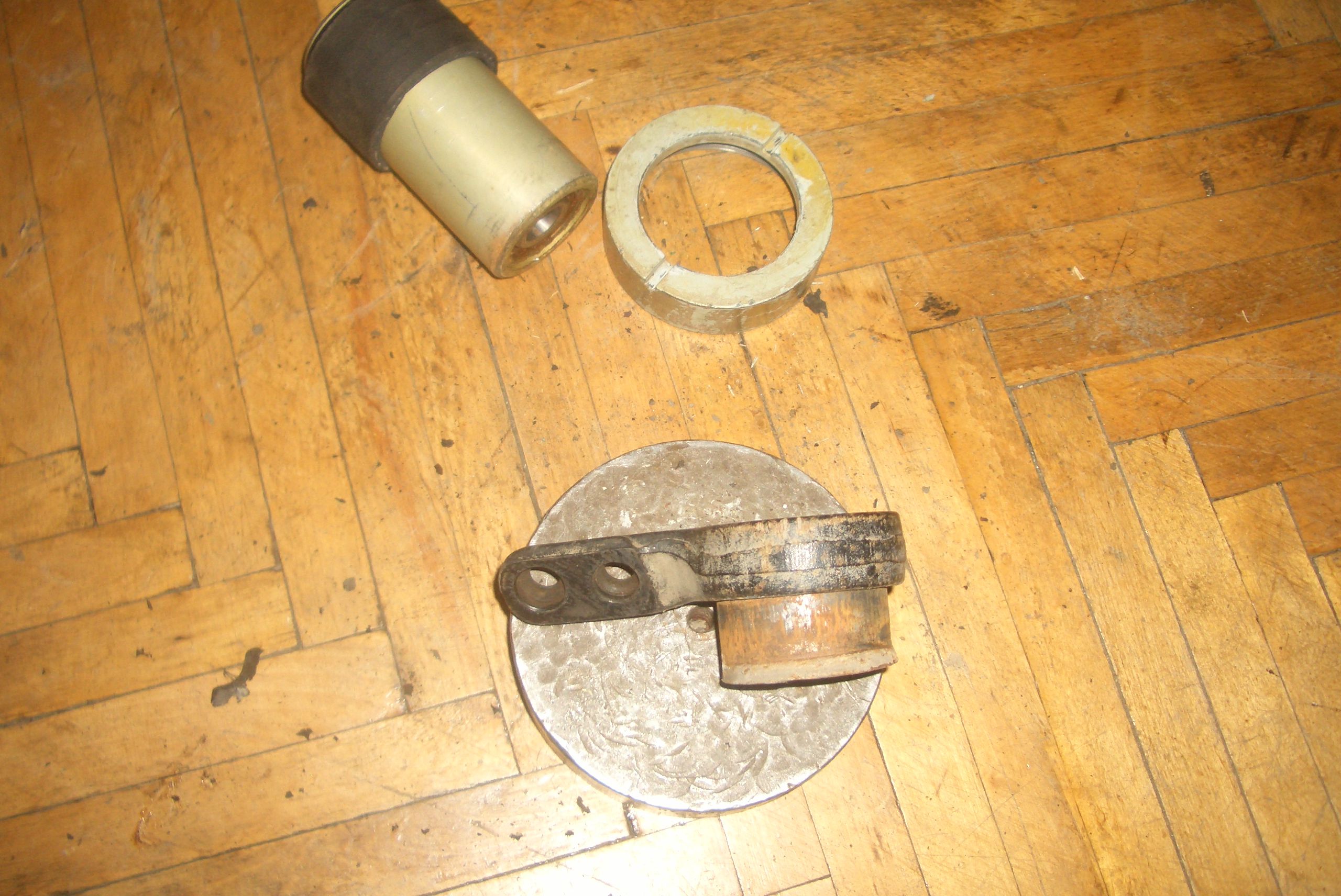

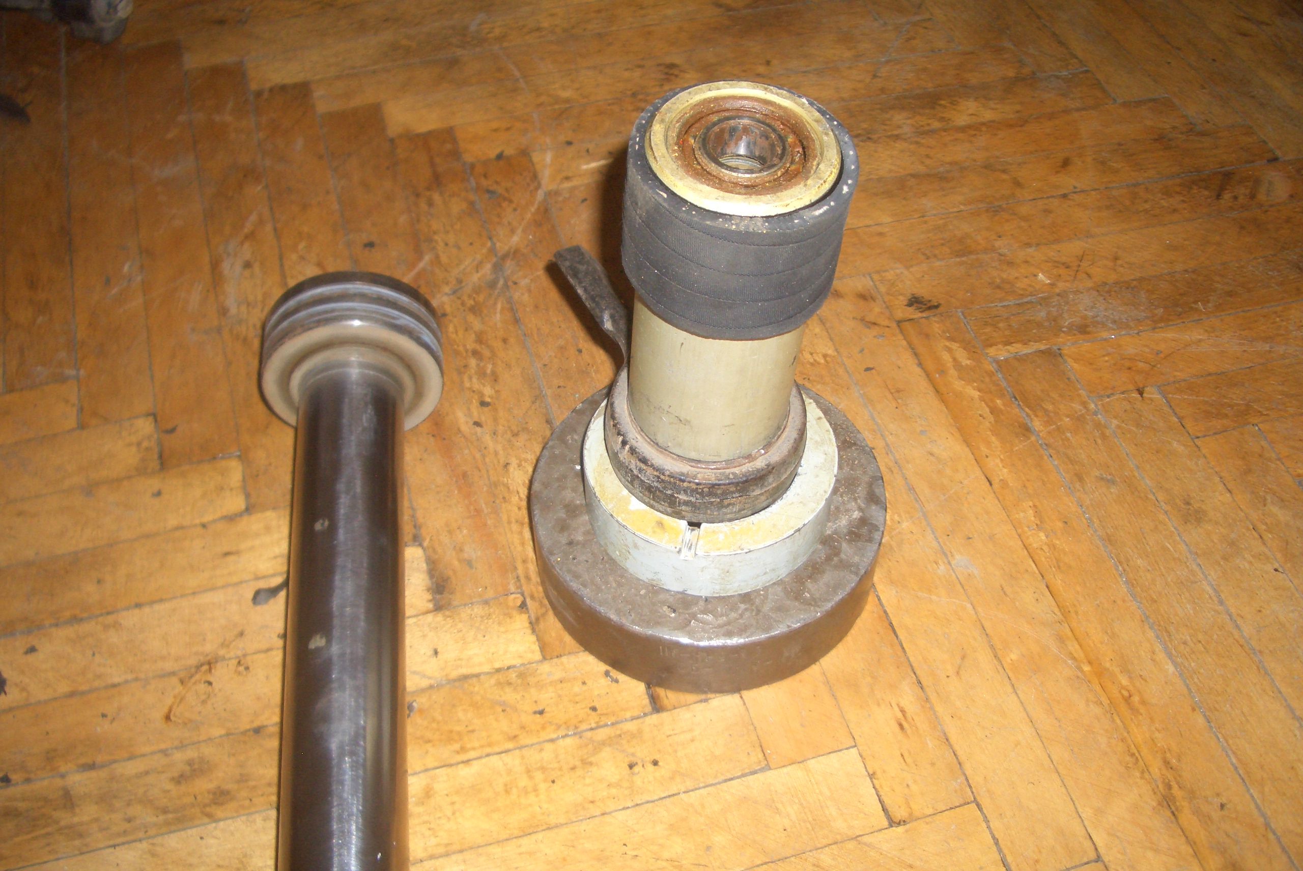

дальше на фотках можно увидеть деревяшечку, чтобы не портить красивый пол :), железный блинчик, чтобы удар равномерно распределялся по внешней обойме сайлента, какой-то поршень, который использовался в качестве кувалды, которая, в свою очередь, куда-то спряталась и какую-то железяку с дыркой диаметром чуть большим чем диаметр сайлента...
с использованием всего этого разнообразия сайлент не спеша влазит в кронштейн...
далее кронштейн с сайлентом нужно натянуть на рычаг... туда он одевается горааааздо легче :) (наверное можно использовать фэйри или какую-нить другую скользячку... у меня все влезло и так...) вот что вышло:
те же операции проводим и со вторым рычагом:
старожилы подсказали, что запихивать кронштейн с сайлентом нужно уже при прицепленном к балке и к стойке рычаге и на стоячей машине... поэтому если будете делать по-моему, а сайлент скончается раньше времени - я не виноват :) (ну а в каком положении они оказались у меня я показал ЗДЕСЬ (ответ №5))

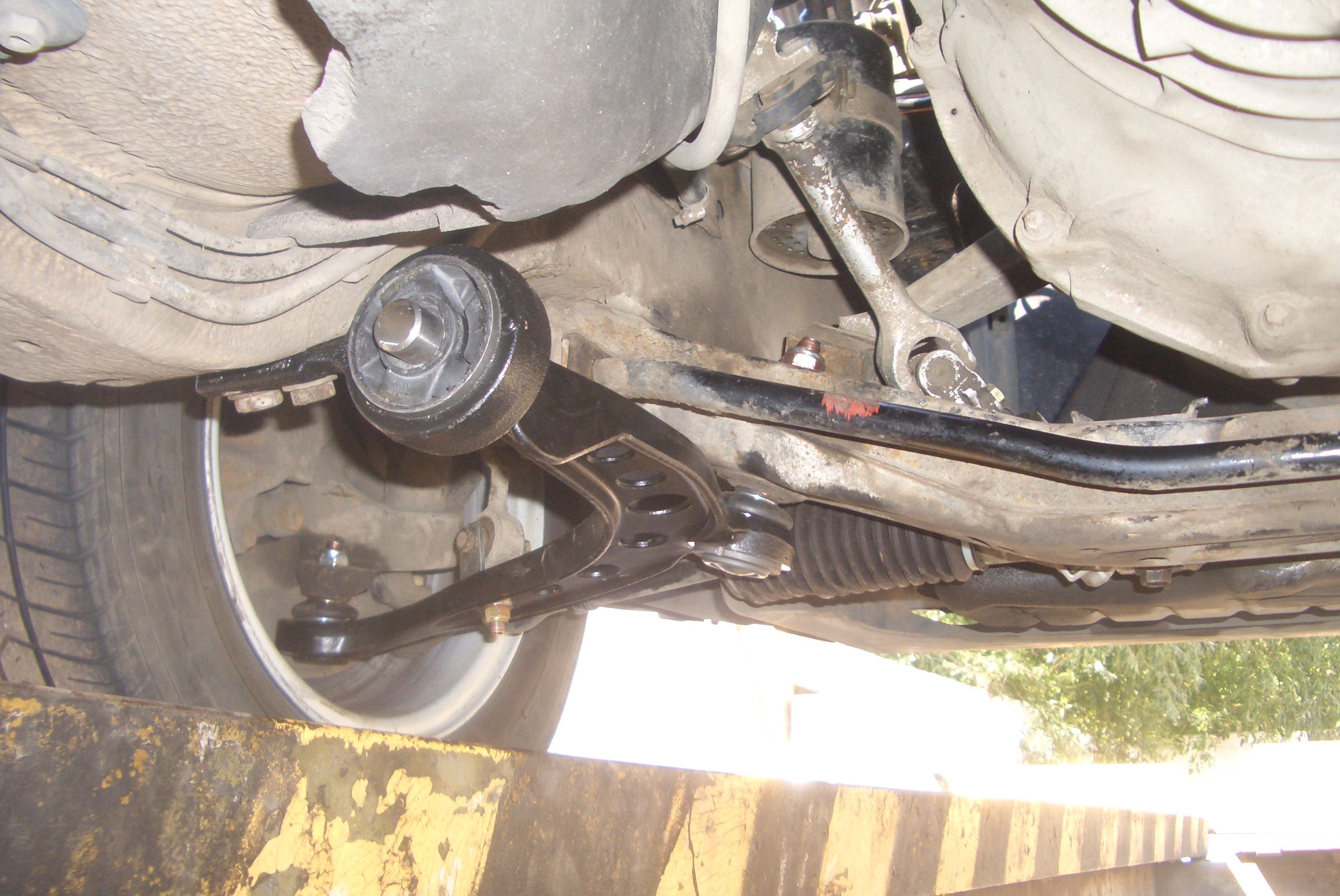

вот что вышло:

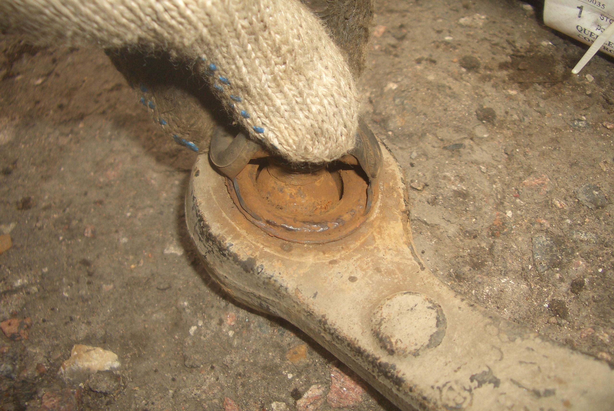

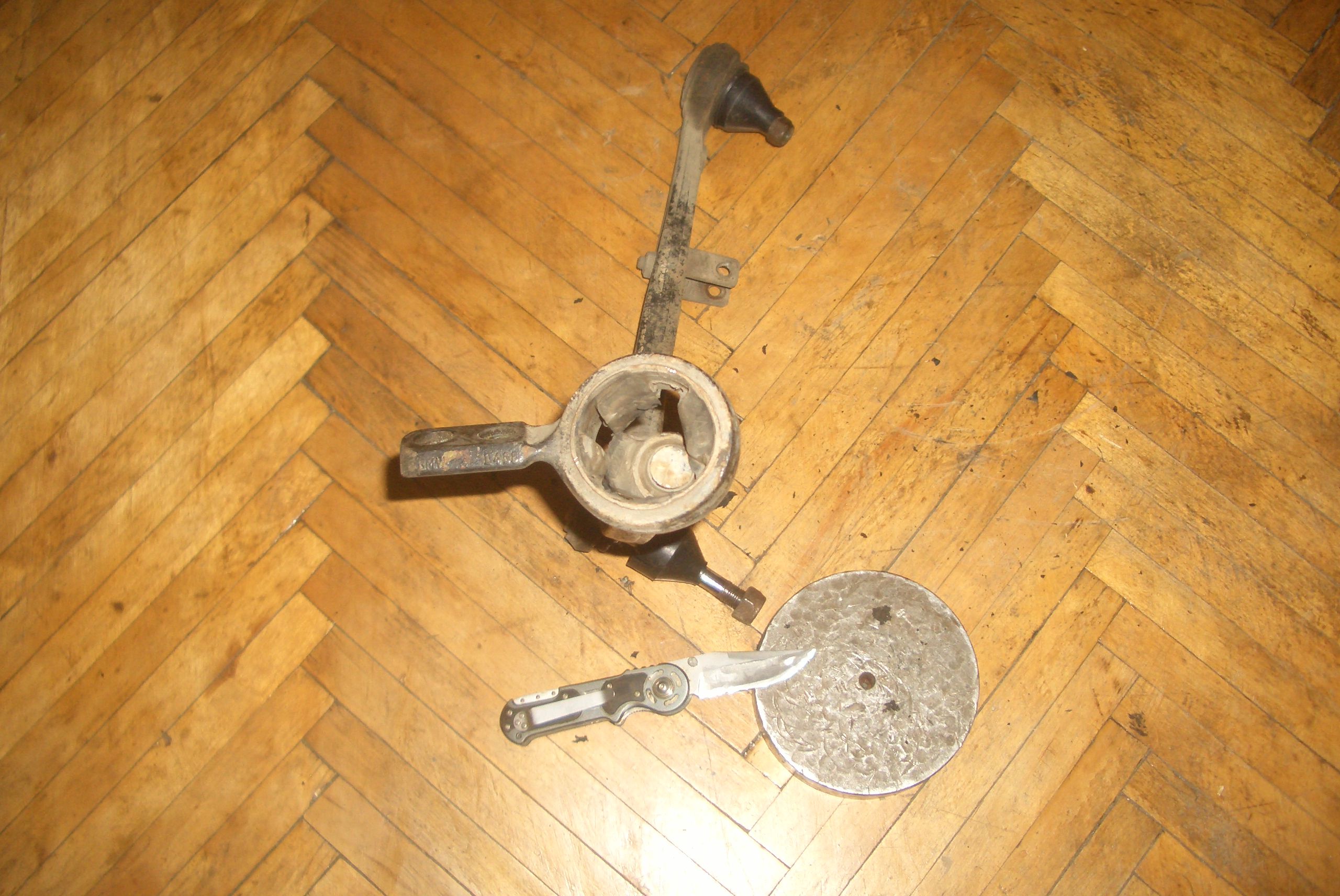

в качестве бонуса снял всю "обвеску" со старых рычагов...
наиболее легким для самостоятельного разбора мне показался следующий вариант:

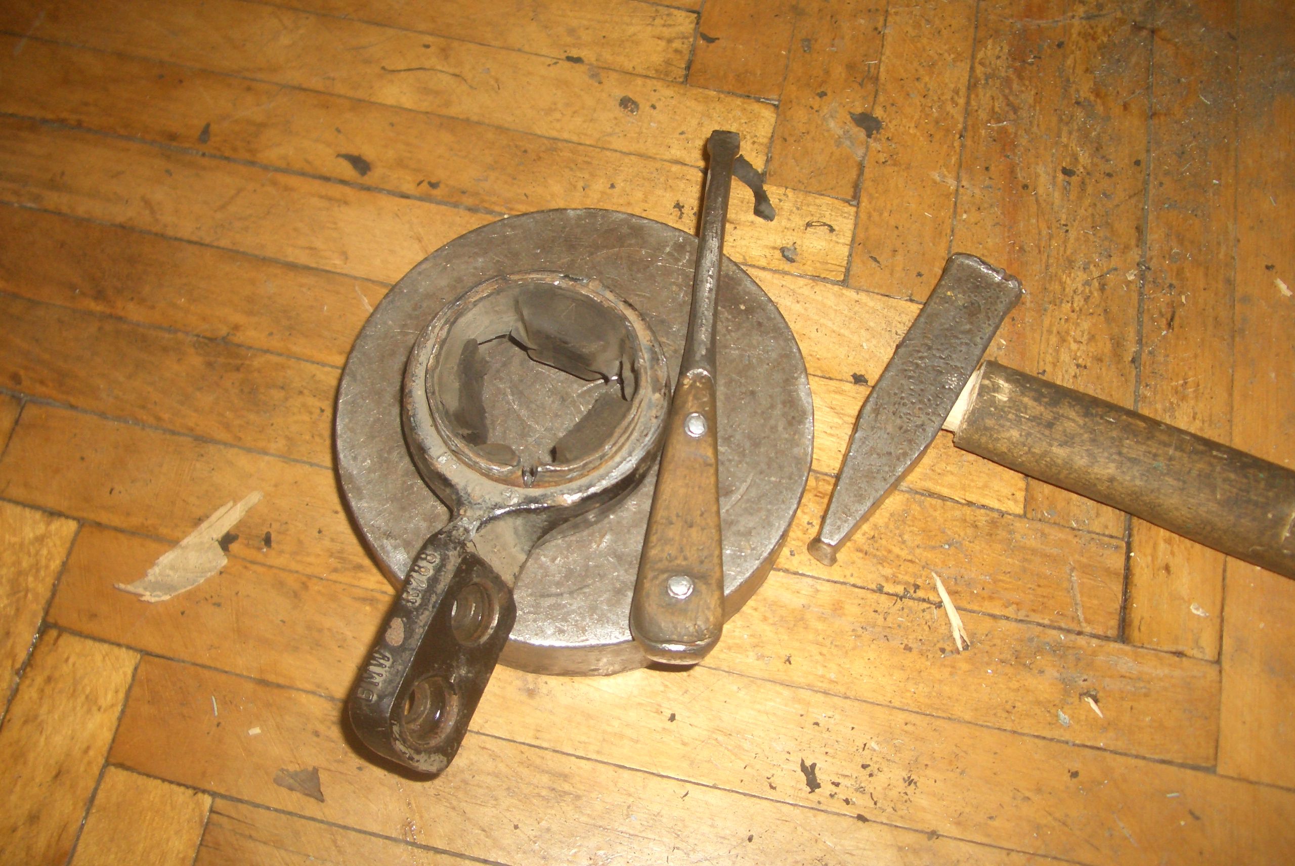

1) разрезаем сайлент так, чтобы его внутренняя обойма осталась на рычаге, а внешняя - в кронштейне

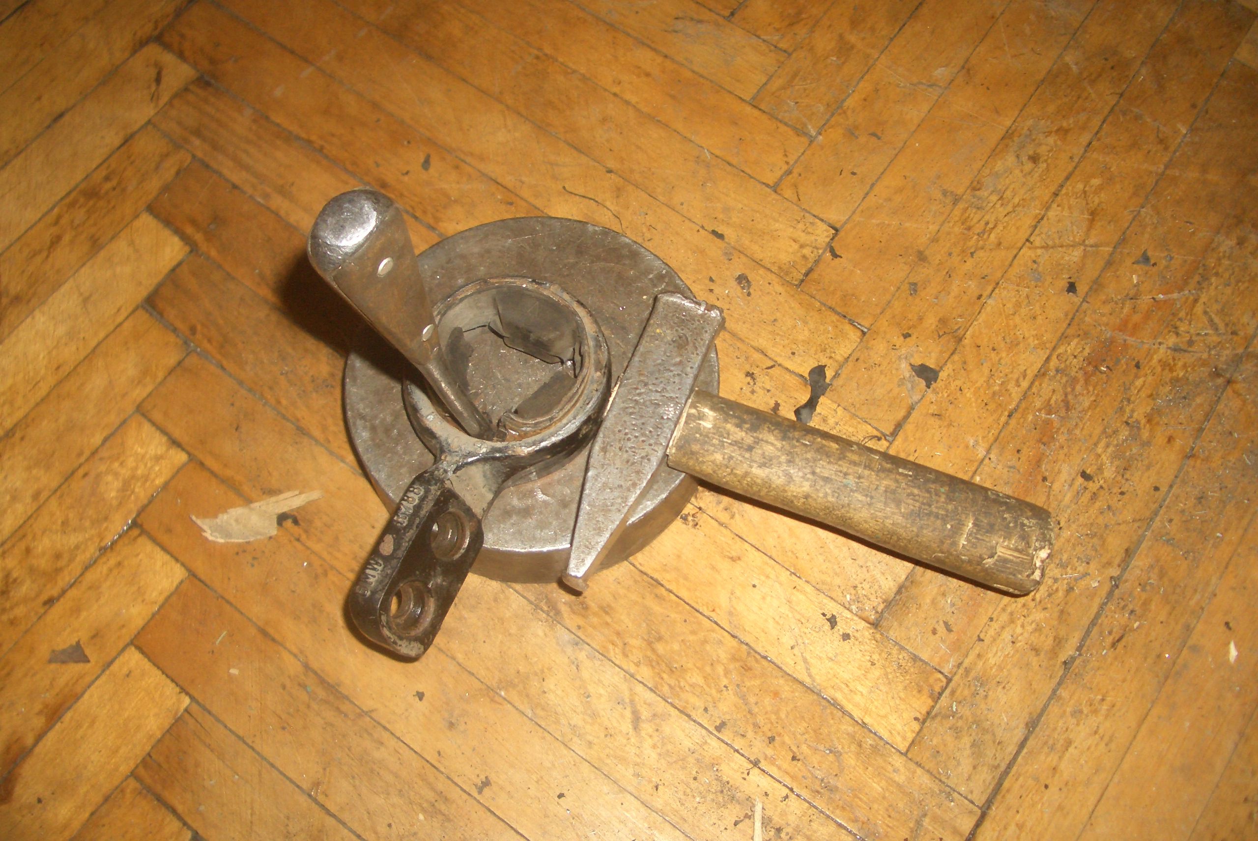

2) с помощью так называемых "оправок" и кувалды выколачиваем остатки сайлента из кронштейна:
3) с помощью "краба"  стягиваем остатки сайлента с рычага:
если "краба" нет, но есть болгарка, то можно надрезать ей железную часть сайлента...
не обошлось и без сюрпризов - второй сайлент отказался даже сдвигаться с места... мы пошли другим путём:
вот что получили в итоге:

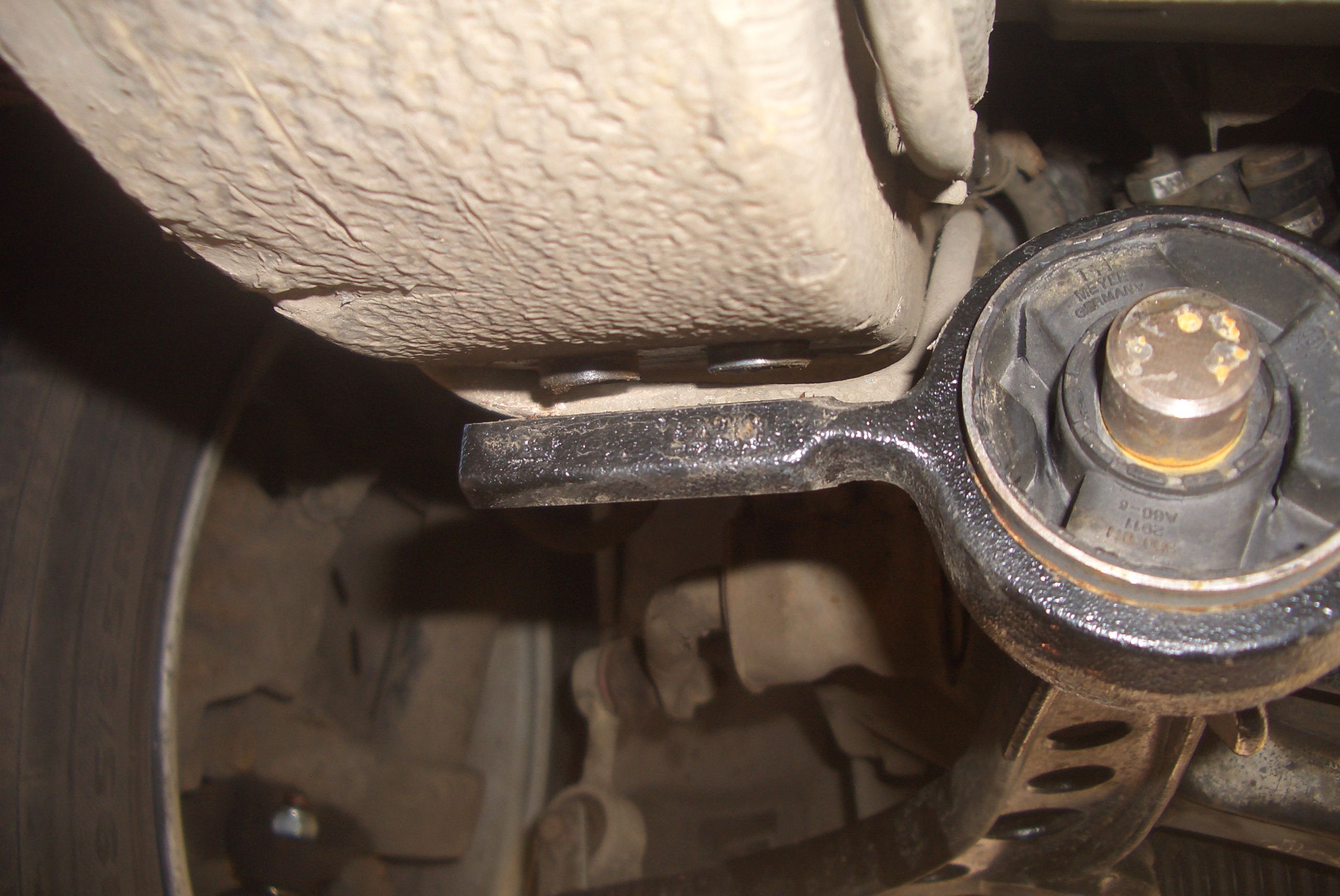

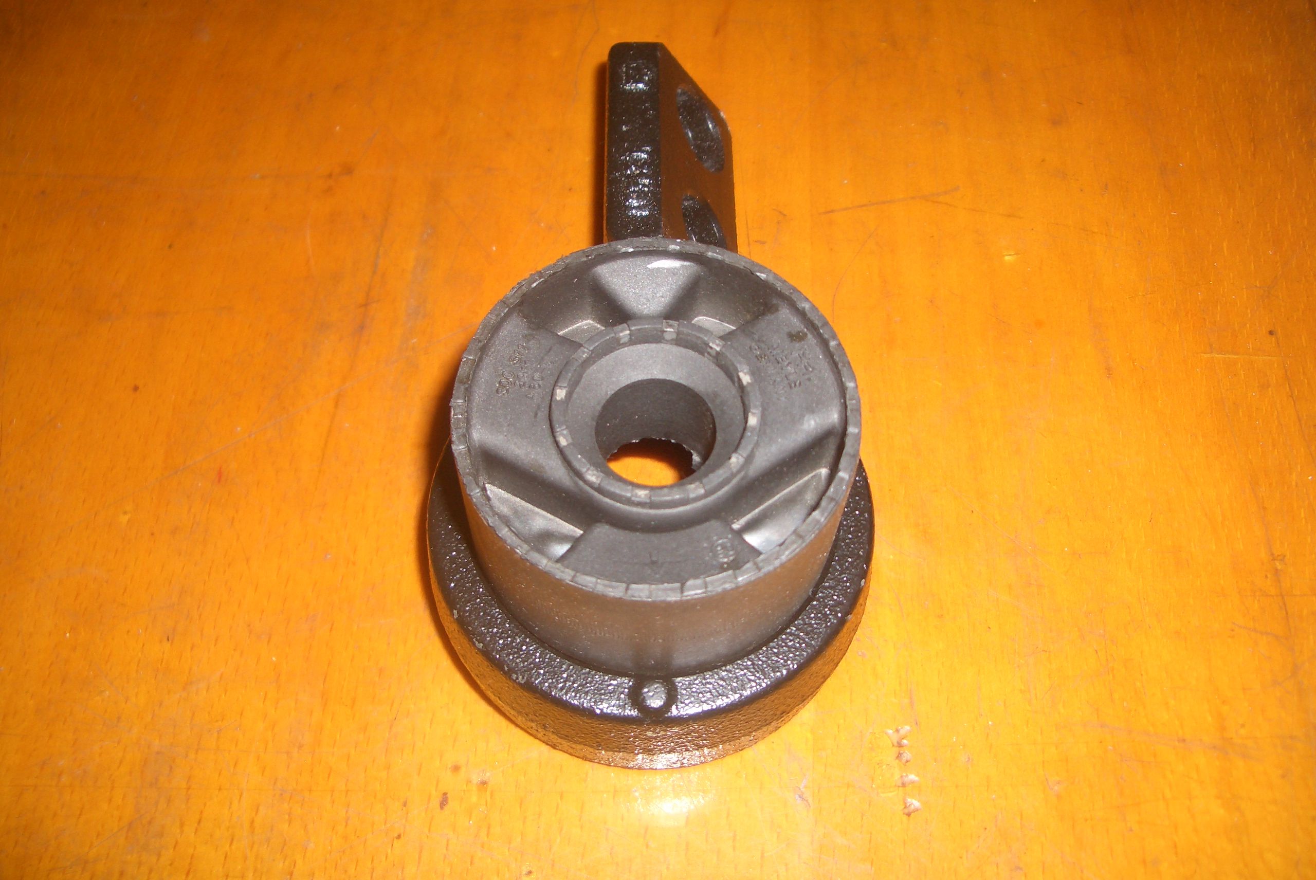

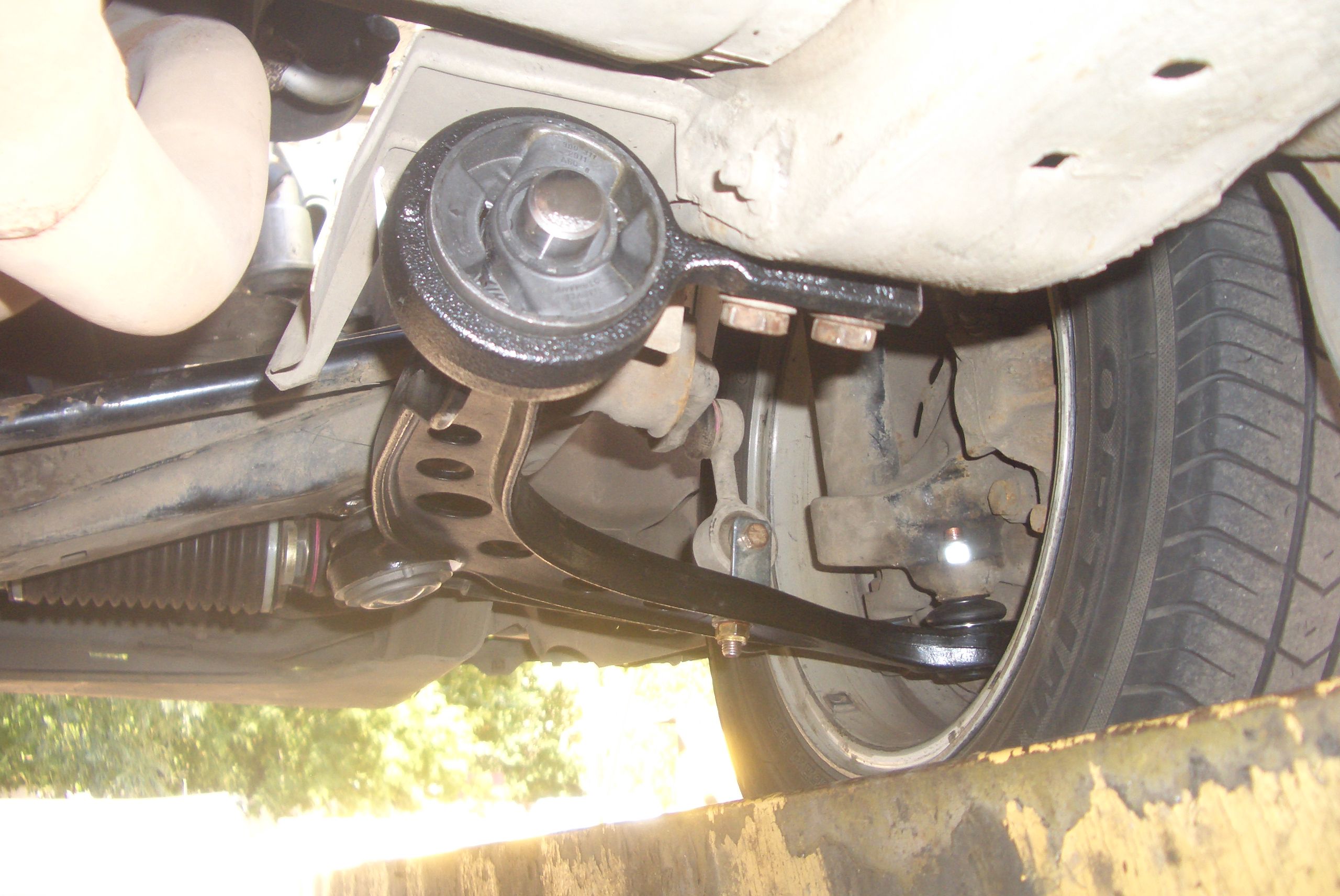

Внес дополнение в 1-ый пост в части касающейся возникших разногласий, а чтобы развеять (или укрепить :)) сомнения по поводу очередности установки кронштейна с сайлентом на рычаг вчера их сфоткал:
мне кажется, что под машиной я бы их повесил в точно такое же положение, но с немного большим гемором...
BMW E30
316i M10 04/1988
« Ответ #6 : 24 Августа 2011, 22:49:17 »
да, ты молодец без базару!)))
но чота я смотрю на них и чота не то...
тут у тебя видно что цапфа сайлента нового рычага голая. на ориг рычагах она крашеная, что предотвращает коррозию под резиной сайлента
а вотут и ниже по первому посту, видно что ты сайлент в ухо забил одну сторону заподлицо с одной гранью уха, а с другой стороны дофига торчит
у меня торчало одинаково с двух сторон, и новые также вставлял. сильно неначто не влияет конечно

Ещё добавлю про съёмник. Не знаю, может из за того что у меня ИКС, но мне пришлось на таком же съёмнике, как на фото с жёлтой ручкой, расширить немного вилку - не влезала.

Народ, кто делал, подскажите плиз, а этот съёмник с жёлтой ручкой от чего-то или универсальный?
он у меня уже тыщщщу лет... уже и не вспомню под видом чего его мне продали... вроде универсальный...
