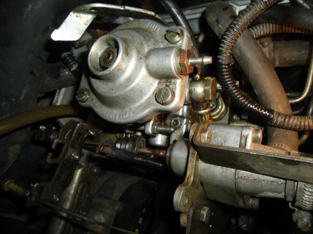

Откапиталил я двигатель М21, вложил много денег, и сил, и времени! Все собрал, завел без проблем, но посмотрев под авто увидел,что дизтопливо прокапывает. Начал я искать где утечка. Обнаружил на ТНВД

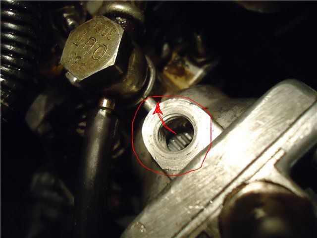

и вот где именно нашел! Правда там штуцер с вентиляционным отверстием , но и я его открутил.
ТНВД я сдавал в ремонт, и насос пролежал после него год, ожидая своего череда поработатью и тут вот такое...
Что мне делать? как устранить течь? Могу ли я сделать ремонт в домашних условиях или обратно в мастерскую нужно?

« Ответ #1 : 01 Сентября 2011, 10:58:35 »
Какая разница сколько он пролежал, в ремонт сдавал?, деньги платил?, пускай переделывают, это ихний косяк. Сам в насос нелесь.
Денис
« Ответ #2 : 30 Октября 2011, 16:40:25 »
бежит с корректора наддува? Можно сделать, нужно купить полный ремкоплект насоса и перебрать крышку ТНВД, там есть очень маленькое колечко. Я менял.
