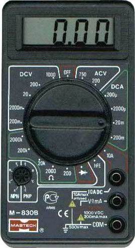

а в тэстерах обычных есть мультиметр там много всяких режимов знаю только 4=)можетт знаете как он показывается рисунком?
))))))))))))) тестер=мультиметр. берешь самый обычный , чаще всего там три гнезда куда вставляются щупы. два для красного и один для черного(COM) тебе нужно воткнуть красный в то гнездо рядом с которым написано 10А МАХ примерно так. иначе спалишь тестер к чертям. на втором будет написано VΩmA это для измерения сопротивления и напряжения и малых токов. он те пока не нужен.
для справки: напряжение измеряется путем параллельного подключения в цепь , сила тока путем последовательного подключения. чтобы выполнить последовательное подключение тебе надо сделать как я писал в первом посте. переключатель на тестере ставишь в самый максимальный предел измерения тока сначала (в случае как на картинке это тупо положение "10А"). сила тока подписывается цифрами с буквой А чаще всего.
