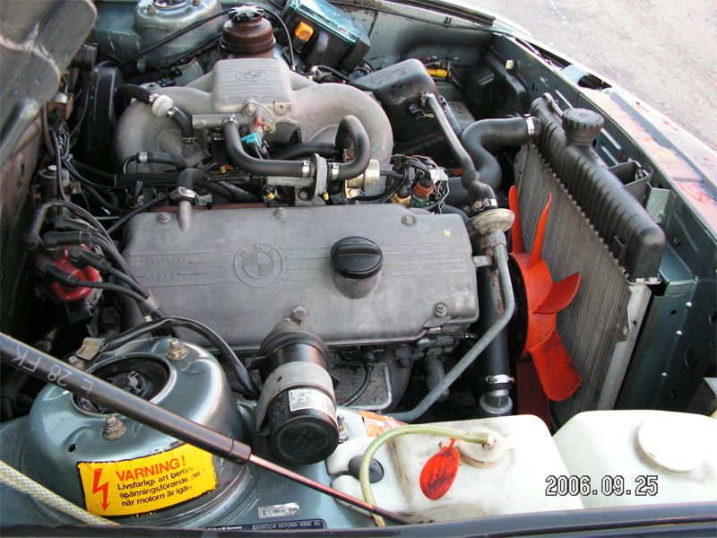

falc
« Ответ #44 : 28 Августа 2007, 15:32:37 »
проще сделай фото зажигания и в студию

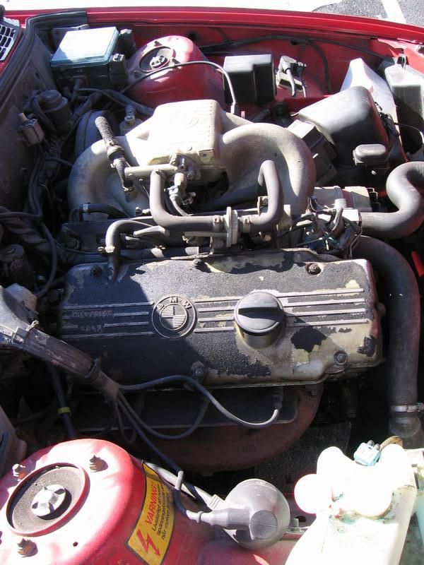

« Ответ #45 : 28 Августа 2007, 16:34:32 »
вот на этой картинке видно о какой именно фишке я говорил она какрас там заглушена как у меня... такая черненькая под крышкой ее видно
а вот на этой картинке есди не сложно ткните меня носом в комутатор :)
viper
« Ответ #46 : 28 Августа 2007, 16:41:52 »
А наколхожено то на первой фотке... Ёмае
Начиная с того, что капот открывается "слегка" с другой стороны нежели у всех :))))
Только это фотки разных машин, какая из них твоя непонятно.

Yura
« Ответ #47 : 28 Августа 2007, 16:46:42 »
да это не моя машина:) так фотка из нета, к томуже это пятерка 518 :)
viper
« Ответ #48 : 28 Августа 2007, 16:50:04 »
Обвел коммутатор.
На арке крыла он ставился на карбовых, у тебя машина точно не была карбовой в прошлом? :)
У меня 85г 318i M10 была - там коммутатор стоял под лобовым стеклом, недалеко от блока предохранителей.
falc
« Ответ #49 : 28 Августа 2007, 16:50:59 »
комутатор на этой фотке в верхнем левом углу рядом за расходомером. к нему два провода идет
