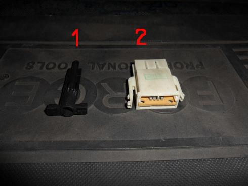

ну собственно вот кодеры что есть 2 типов
а я сам бы ещё хотел увидеть отличия посадочных мест тахометров 2перех.у меня как оказалось все с 1пер,а во 2ом перех часы :-\ может кто показать?
  • BMW E30 316 M10B18 10/1985
не знаю с какого перехода у меня приборка от м20 но кодер в ней как на фото под №1 .
А фото приборок и разъемов тахо я выложу сегодня вечером.

« Ответ #37 : 04 Ноября 2011, 12:26:37 »
Благодарю за внесение ясности в лексическое значение слов эконометр и экономайзер. До вашего поста , для меня эти слова были синонимами. Теперь нет.
для меня тоже кстати были синонимами)))))а фото можешь не выкладывать у тебя 1перехода...и так понял
