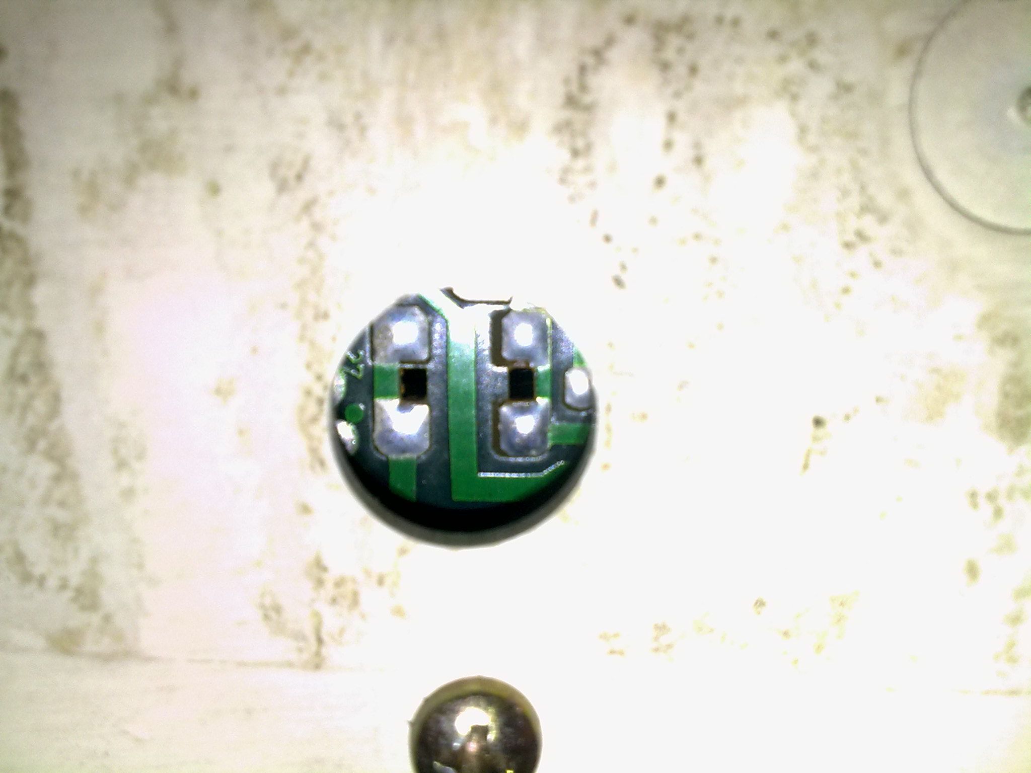

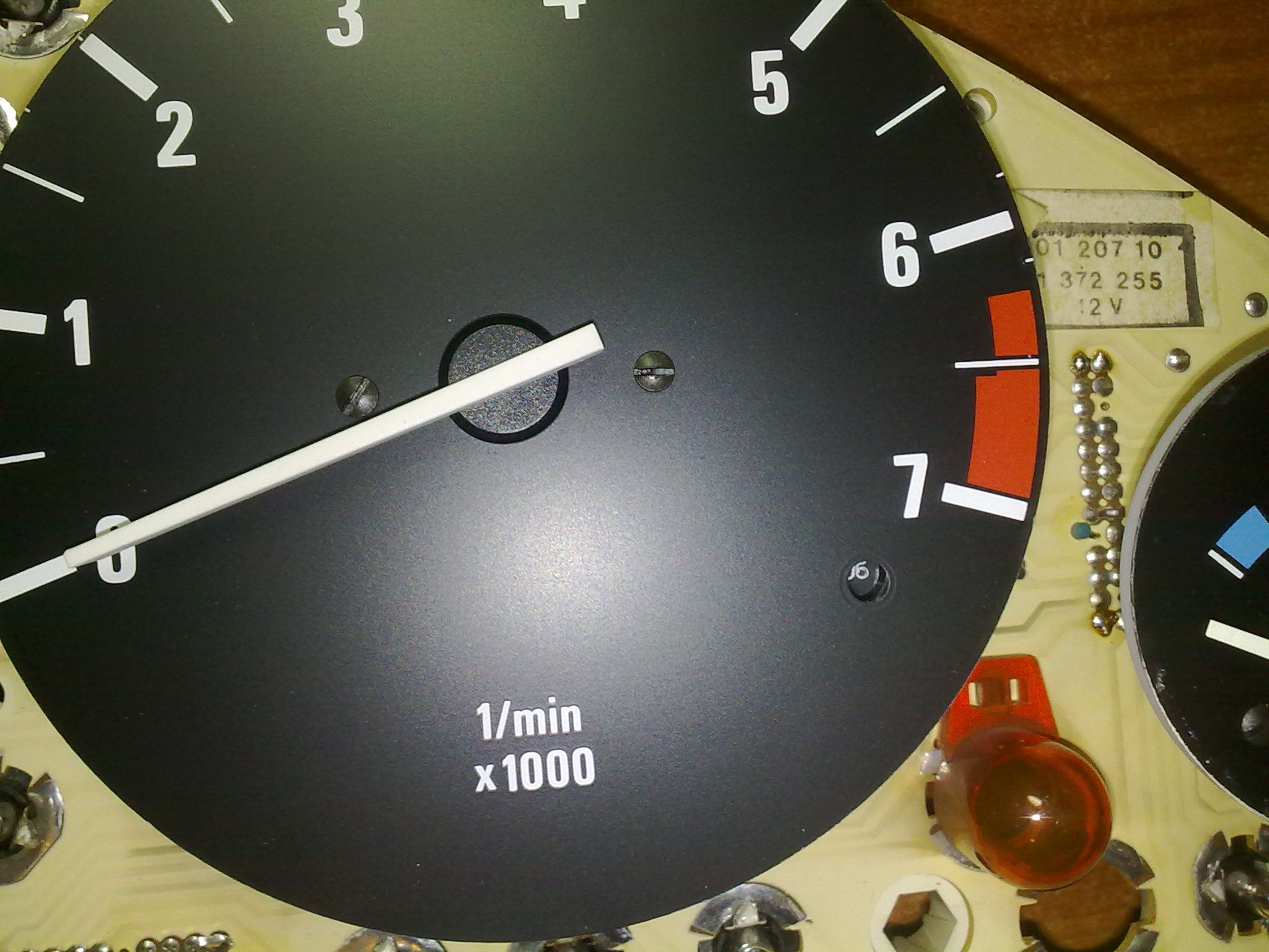

Что это и для чего это?

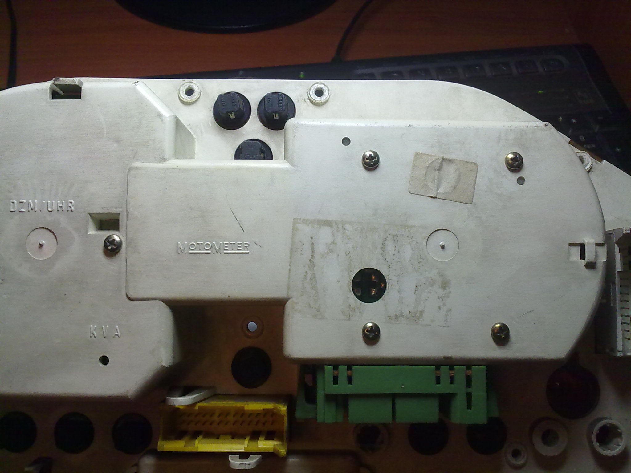

Оно же с обратной стороны
А так же вот это
Что сюда приключается и для чего?

1. кодер, его опозновательная часть (у меня были и 04 и 05 и 06)... такое ощущение ,что на количество целиндров они не указывают, и т.к. тахометра у меня нет, то разницы от них не увидел
2. собствено его задняя часть
3. у меня закрыта наклейкой мотомера, вряд ли что то подключается с наружи к этому месту...

Кодер указывает на колличество цилиндров, на различные настройки. Если нету тахо, то можно и не заметить разницы. 1 и 2 это действительно кодер 1го перехода.

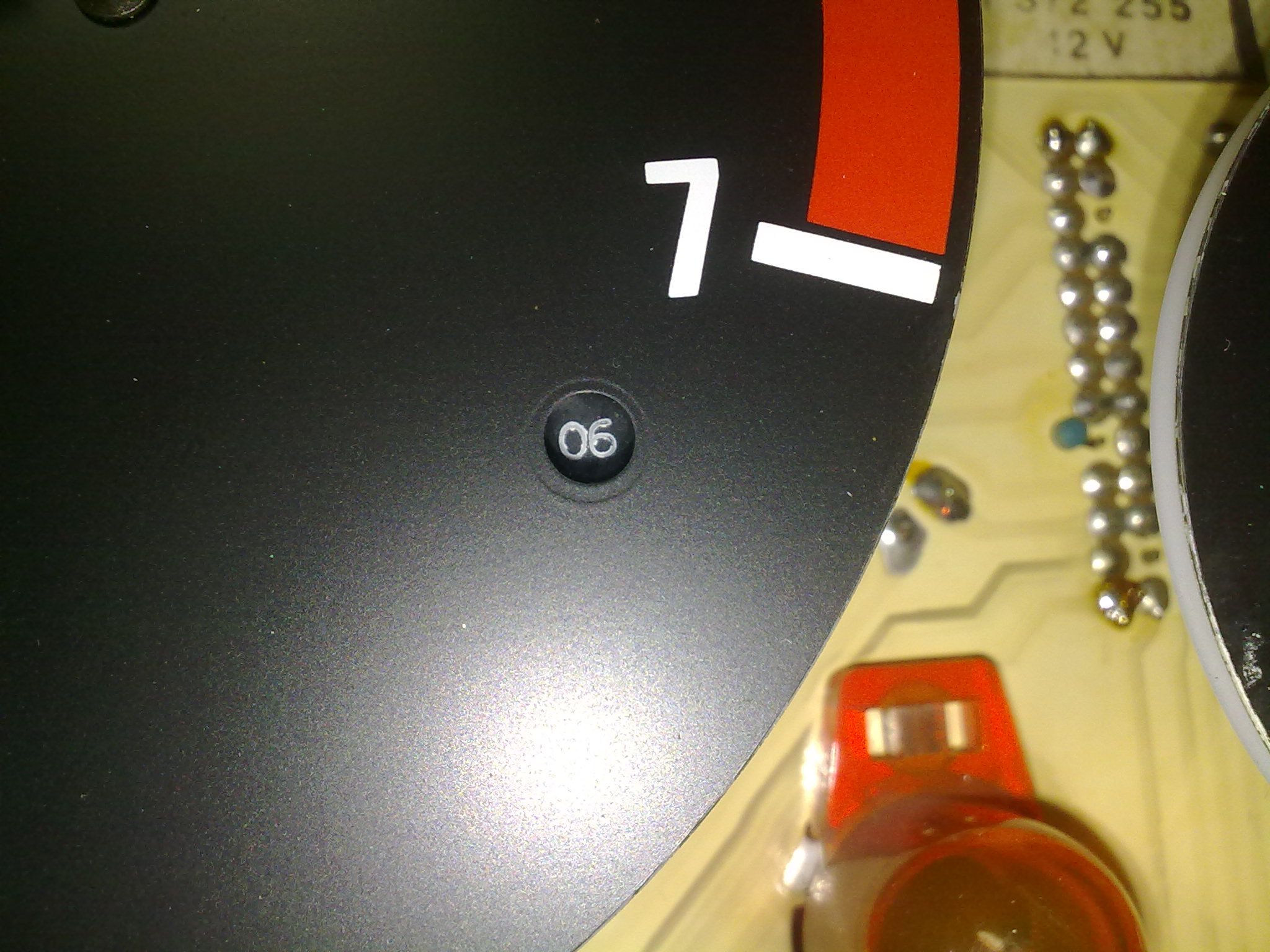

особо не спорю, но встречал кодеры 05, 08, 10, 11........скорее привязано к настройкам

и это отверстие тоже заклеяно на 3 приборках что имею

х.з., у меня это отверстие под шкалой тахометра, на шкале эконометра.

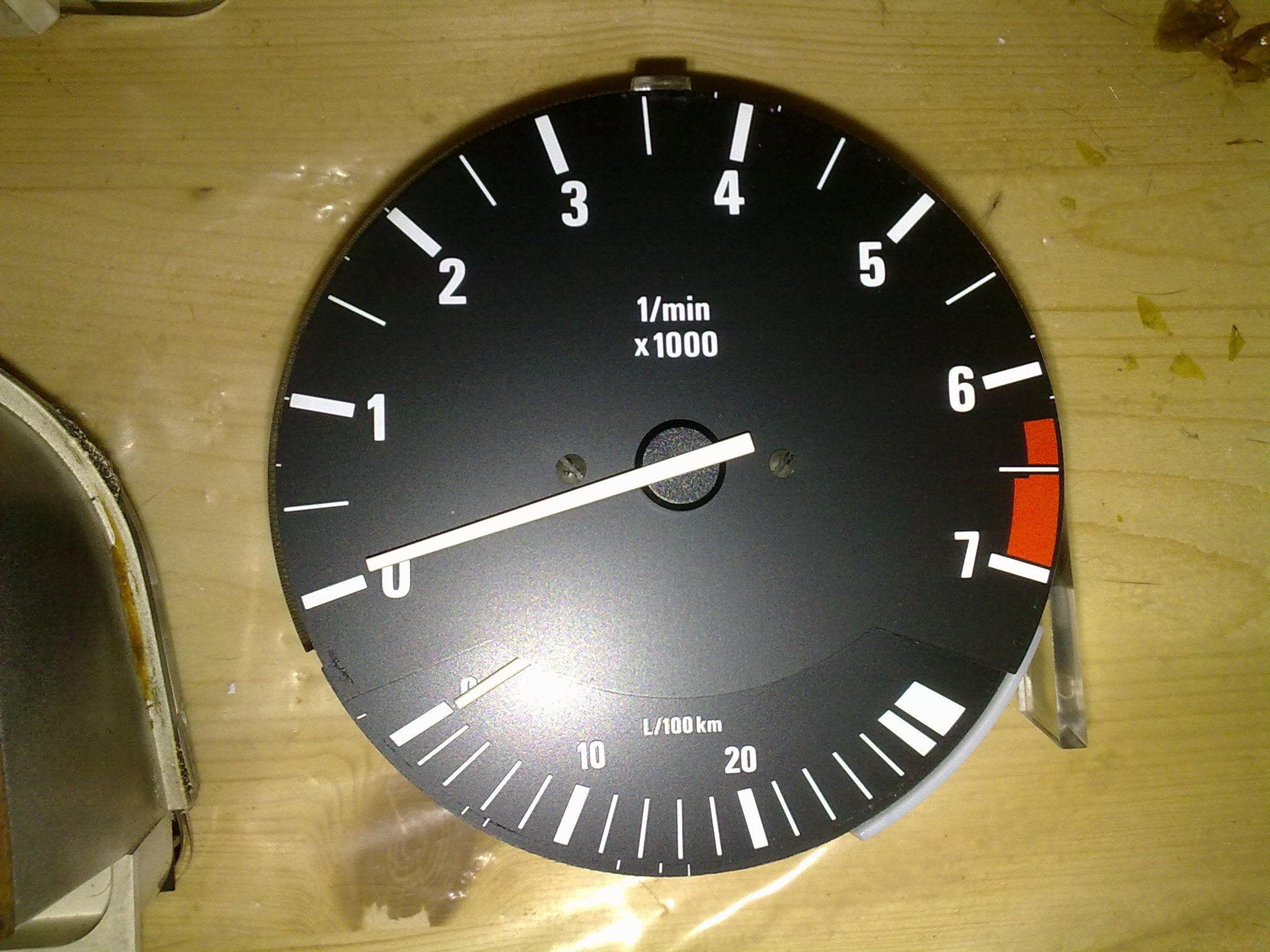

У меня м10 и проборка с м10. Могу ли я поставить вот такой тахометр с м20?  и будет ли работать показатель расхода топлива?

Скорее всего не будет. Во-первых на м20 оборот колена это 6 сигналов на тах, а на м10 4 сигнала. Во-вторых экономайзер если и будет работать, то будет показывать чушь) Я ваще хз че он показывает, у меня или 0 или бесконечноть))) Скорее всего он никакого отношения к тахометру не имеет. Пока не разбирался.. Как новые мозги поставлю, так буду капаться в этой теме ;)

судя по виду этот тах с приборки с кодером спереди (дыры под торец кодера отсутсвует, так что надо смотреть поместу
У меня этот хостинг работает хорошо , все фотки грузятся.
Ну что никто не знает можно ли подключить в приборку от м10 тахометр с экономазером от м20 , и будет ли экономазер работать?
приборки идентичны, возможность подключения и работоспособности зависит от СИ платы и развязки панельной проводки
.....что подключается в средний (желтый) разъем на приборке? у меня там нифига не подключено)
подключается коса 13 кнопочного БК

     Если в  твоей приборке кодер стоит сзади, то не поставишь ты такой тахометр (у него даже другой разъем подключения). Совместимость тахо, зависит от кодера (для 4 или 6 цилиндров), его расположения, и разъема самого тахо для подключения к приборке. Не корректные показания эконометра, это уже другая история.
это не так...эти тахометры что под 6 что под4 всё равно...просто переходы чуть разные

     При неправильном кодере он врать будет по оборотам. Кодер стоит в тахо сзади, значит разьем подключения 1-го типа, если кодер спереди разъем 2-го типа, и хрен ты их взаимозаменишь (физически).
     Разбери приборки разных типов и посмотри.
     Если у Gari Poter есть в наличии этот тахо, что на фото, то он может разобрать свою приборку, и воочию убедится.
     З.Ы. Если надо, могу и фотки сделать.

По моему в одном месте у них кодеры. На тахо от м20 там где кодер указаны две цифры 01 и 02
У меня на м10 тахо цифра 06
