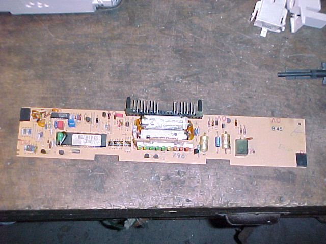

И дело в том, что я давно ищу огни оил сервиса. Блочек такой со светодиодами. И на днях мне улыбнулась удача, и  я его нашел. А потом как выяснилось эти огни под каждую отдельную си плату заточены. И к моей си плате старого образца они не подошли. У меня уже имееться 3 приборке от е30 которые я скупаю на засол, и только в одной нашел огни оил сервиса и те не подошли. Приборка моя родная в отл состоянии, с не царапанным стеклом для м 10. Осталльные две для м 20.  Поэтому менять приборку целиком на другую я не хочу , у других есть внешние косяки. Так приборка в которой были огни , вместо тахометра , имеет часы. И си плата там другая по внешнему виду.  Итог такой: мне нужны огни оил сервиса на мою приборку с тахо.
И я имею еще 1 приборку с другой си платой с огнями , и часами вместо тахо. Можно ли как то произвести селекцию, из двух приборок? Там заменить си плату и кодеры например что бы работал тахометр или что то другое?
Помогите пожалуйста моей проблеме!
На фото показан внешний вид моей си платы и си платы донорской приборки с огнями оил сервиса. Можно ли например переставить си плату с огнями в мою приборку с тахо , что бы тахо работал соответственно.?

« Ответ #55 : 09 Марта 2012, 13:17:04 »
Ребята я археолог.
си плат 2 вообщем отличия это ножки в другом они взаимозаменяемы,зачем менять всю приборку?

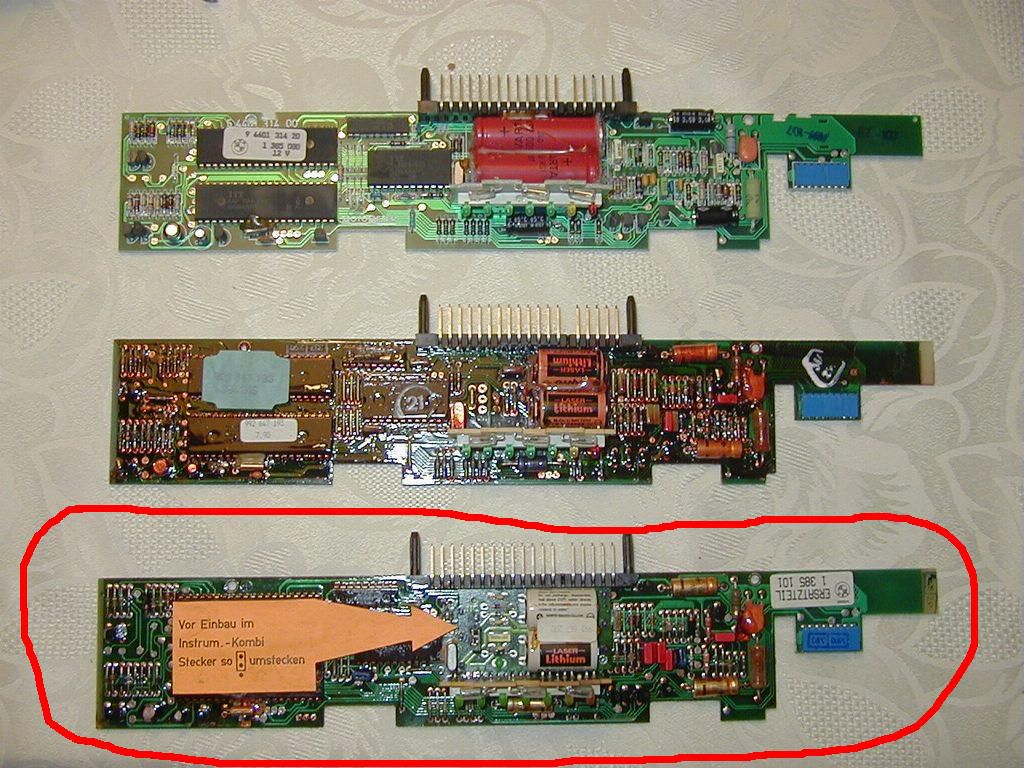

« Ответ #56 : 09 Марта 2012, 17:43:43 »
У меня вот такая - родная.
А донорская вот такая.
Если мне поставить донорскую си плиту с огнями и свой тахометр будет ли работать?

« Ответ #57 : 09 Марта 2012, 17:51:10 »
ты не поставишь в свою потому что ножки разные а в приборку не сунешь потому что диоды смотри разные,а тахометру пофиг какая сиплата(главное рабочая)
тебе легче переставить все в корпус подходящий с подходящей большой платой и всё заработает

« Ответ #58 : 09 Марта 2012, 18:55:25 »
Poter, замени в своей приборке основную плату и приборы на нового образца, но только учти, что тебе будет нужен кодер от М40, иначе тахометр будет врать. Кодер у новой приборки ставится прямо в Си-плату, через отверстие спереди, а не сзади. В синий разъём.

« Ответ #59 : 09 Марта 2012, 19:06:28 »
ну собственно вот кодеры что есть 2 типов
Такой кодер под цифрой 2?? Если да , он у меня есть.
ТОесть получается, я ставлю основную плату с приборами от донора, + си плата донора с огнями , ставлю все это в свой корпус + кодер ставлю тоже с донора , и ставлю тахо с моей приборки заместо часов донора. Так ?

« Ответ #60 : 09 Марта 2012, 19:09:02 »
все верно, кроме одного: тахометр ставишь с новой приборки тоже, т.к. там разная распиновка из-за того, что кодер не в нём, а на плате
кодер типа 2, ты всё верно указал
UPD: хотя нет.... в корпусе твоей родной приборки ведь нет отверстия под новый кодер..... корпус тоже новый нужен

« Ответ #61 : 09 Марта 2012, 19:14:10 »
Дело в том что донорская приборка с часами . Значит только всю приборку менять....не подойдет. А нельзя купить диодов и просто спаять огни самому? на мою си плату.

« Ответ #62 : 09 Марта 2012, 19:59:16 »
ты при всём желании в свою приборку это не установишь)))там просто нет места для кодера 2 с чипом,если чего у меня есть передняя пнель приборки для 2перехода,но 1 ухо обломано
