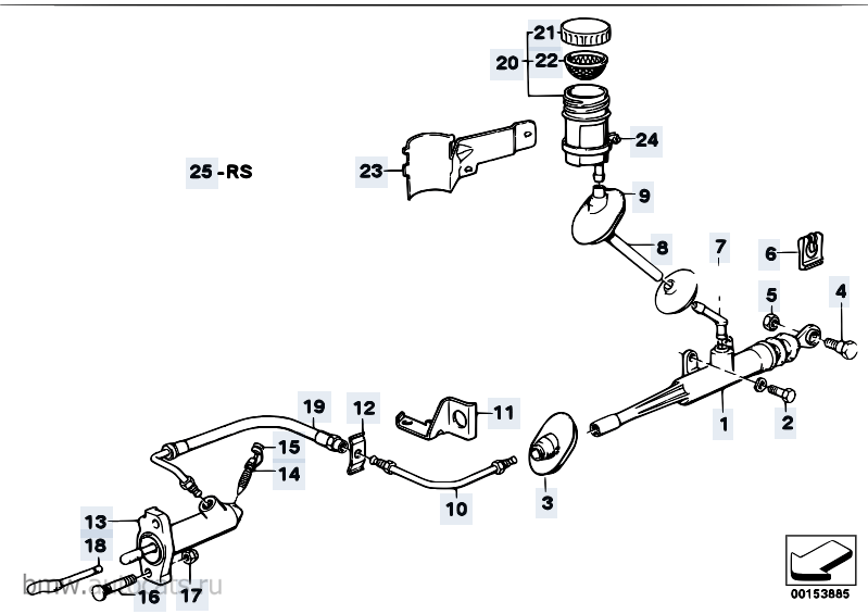

« Ответ #15 : 09 Ноября 2011, 16:07:58 »
да там тока сальник и может бежать
до сих пор не пойму где этот сальник - он сверху стоит над цилиндром и в него трубка заходит или он снизу цилиндра между цилиндром и кпп?
какой он сальник? на чем его менять, на цилиндре - т.е. это деталь цилиндра?
он в ремкомплекте идет или его нужно отдельно взять?
как его правильно заменить чтобы не завоздушить сцепу и тормоза?

двс. цилиндр , в нём поршень ходит туда сюда , на поршне стоят кольца (маслос. и компрес.) шоб полость над поршнем и под поршнем не сообщались , а то пи..ц.  то же самое и в сцепе: сальник напяливаеца на поршень , с одной стороны на негопостоянно давит пружина, а с др. торм. жид.
ещё раз повторюсь - я б поменял сам цил. , т.к. этот своё отъездил
