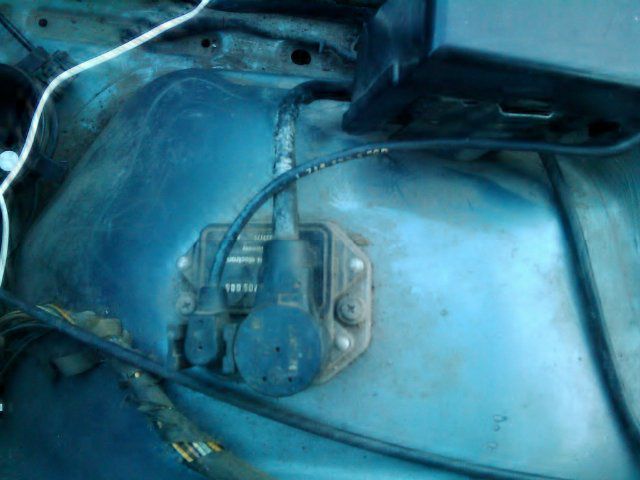

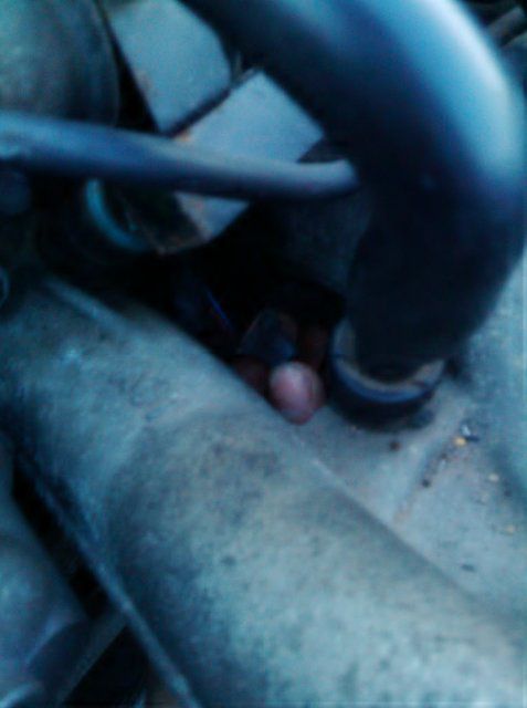

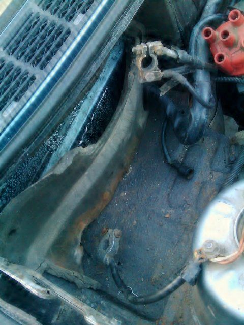

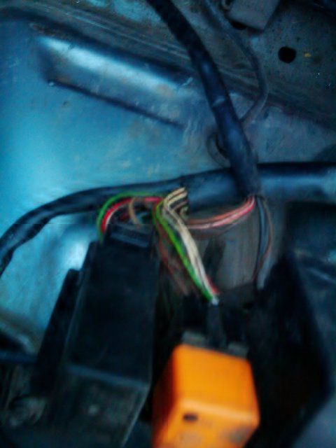

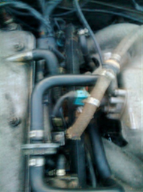

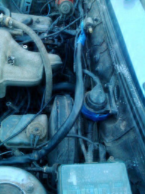

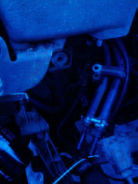

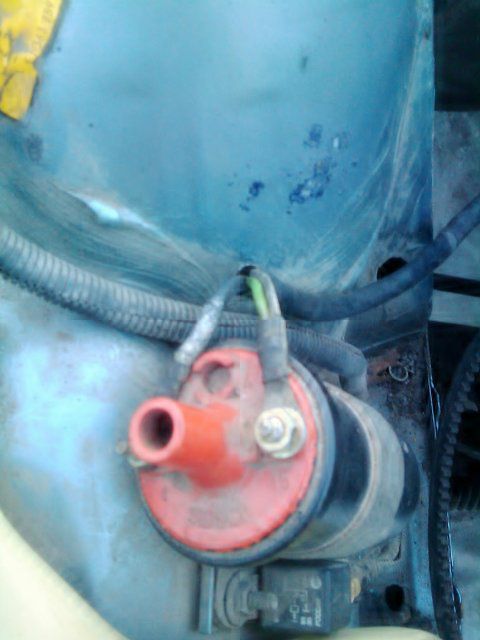

так и не нашел. поэтому выкладываю фото. что и как подключено у меня. подскажите, где накосячил.
e30 316 ecotronik m10b18 1987

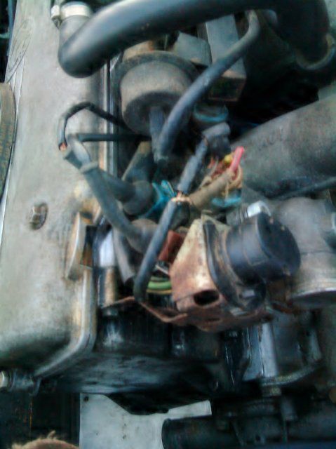

на 6 фото - свободные разъемы, о которых я ранее говорил.

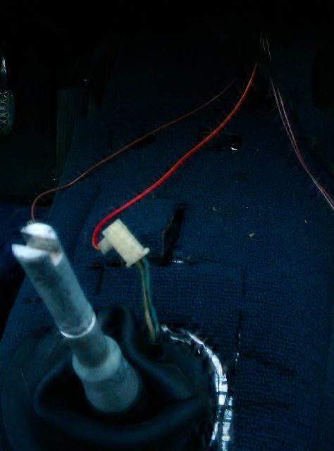

и еще
на этой фотографии, проводок, идущий от датчика задней скорости в кпп, куда его подключать в салоне?

также, до сих пор не разобрался, куда должен подключаться разъем от датчика задней скорости на коробке. провод к нему из под панели должен выходить или по полу салона?

зайди в магазин по вазам купи пару хороших длинных проводов массы, подцепляй один на гену второй на Блок, и оба на кузов в Хорошем месте питания, проверь все ли штекеры правильно подключены, в районе датчика Температуры, если плохой контакт на коричневом датчике двигатель не будет работать
Цешкой проверь или контролькой есть ли питание на катушку
