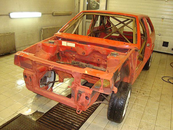

дан е парьтесь вы ) он молодой горячий чел хочет гонку , а вы старпёры(условно конеш) которые уже хотят стабильности и определенности , и естесно качества.
        Гонка моя вот, в процессе ))
  А  Туринг для города )
