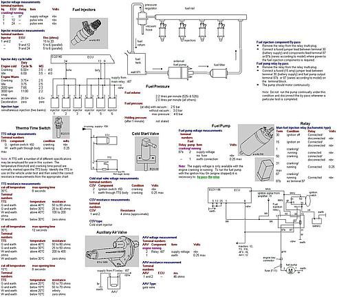

  • Сообщений: 4439
  • Репутация +83/-8
  • Локация: Москва СВАО
  • Возраст:61
« Ответ #9 : 15 Декабря 2011, 13:45:25 »
Там несколько фотографий с полными данными по системе питания и зажигания.
« Последнее редактирование: 15 Декабря 2011, 13:52:54 от ILITCH65

  • Сообщений: 32
  • Локация: Кыргызстан
« Ответ #10 : 15 Декабря 2011, 20:39:08 »
Спасибо.
Буду искать причину.
