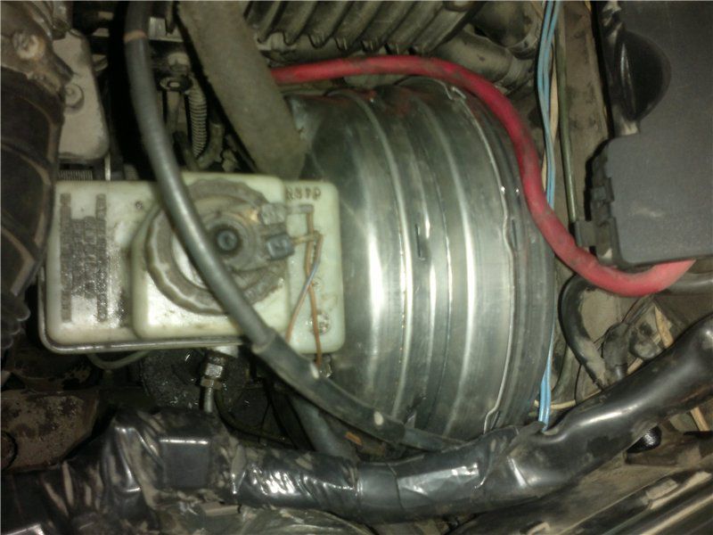

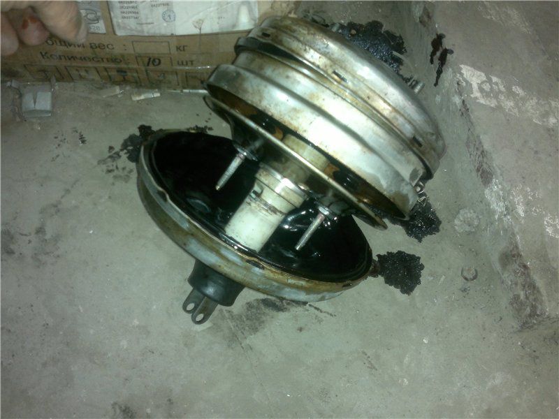

Наконец то вчера пришел вакумник, вечером с другом пошли менять. Процедура оказалась не такой уж и простой, впуск пришлось снимать. Колхоз по замене двигателя тут себя четко проявил  :). Тем не менее заменили, довольно быстро прокачали тормозилки (задние штуцера открутили только с помощью ВДшки и плоскогубцев), а сцепление даже не качали, что очень нас обрадовало! Тест драйв показал, что тактильные ощущения от нажатия педали тормоза стали на порядок приятнее, вначале педаль идет легко, а потом словно вязнет, пропорционально этому увеличивается тормозное усилие, как на новой трешке что я ездил на тестдрайве!  :).
Старый вакумник мы раскурочили, внутри была какая то непонятная жижа, то ли масло то ли хз, но не тормозуха, криминала не нашли, но он был не рабочим.

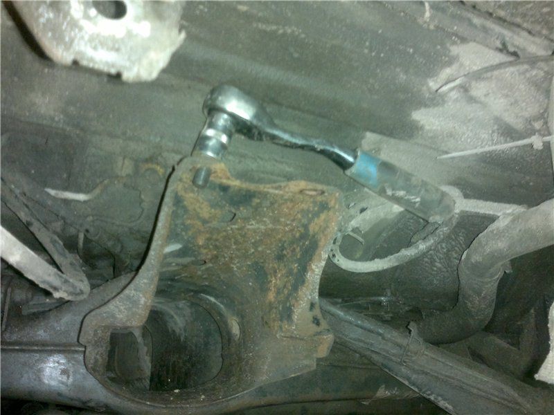

Очередная трабла( Впредверии покраски, наипнулось сразу два узла, а именно вышла до конца из строя наружняя шаровая и приказал долго жить вакумный усилитель тормозов от Е65. При нажатии на педаль тормоза слышен шипящий звук и начинается подсос воздуха, двигло колбасит. Сначала думал шланг, который идет от воздушного ресивера к вакумнику. Замена шланга результата не дала.
Купил 2 шаровых, внутреннюю и наружную, перепресовал рычаг. Все в норме!
А вот с вакумником проблема, на разборках это редкий зверь, связываться с вакумниками от 34ки и 32го не хочу, так как нужно переносить бачок, сверлить другие дырки в кузове, возможно укорачивать шток.
Пошукал в ЕТК вакумники от Е65, оказывается они как то отличаются, на 730ых он на вид такой же, но не имеет аналогов, стоит 20к. А от 740ых и выше есть аналоги в виде ТРВ, нашел за 5к в автодоке. Буду заказывать новый.
У меня тоже походу такая же трабла, причём он то свистит, то не свестит... Короче бесит жутко. Надо тоже где-то брать и менять....

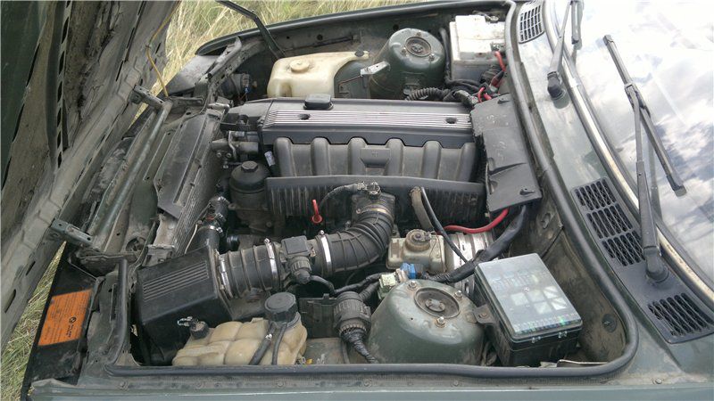

Прошло много времени, за этот период я все же стал немноЖко мотористом. Ну теперь все по порядку).
После того как мы с другом поменяли вакумник, буквально сразу машина стала работать несколько иначе. Двигатель на холостых давал больше вибраций на руль, чем было раньше. В тот же день, еду с работы домой, стою минут сорок в пробке и после выезда из нее, дав по газам, заметил в зеркале заднего вида синий дым! Сердце неприятно екнуло, проехав несколько светофоров в бодром режиме, дыма более не наблюдал. На следующий день все как один в один, после пробки даю газу и синий дымаган. Проедешь на оборотах какое то время, газуй не газуй дыма нет.
 Я в недоумении...Решил проверить на подсос место присоединения впуска к голове (впуск при замене вакумника снимали). Карбклинер показал что есть подсос в районе первого цилиндра. Заказал прокладку, три дня катался на маршрутке)
 Ставим прокладку, подсоса вроде нет. Я счастливый еду на работу, с работы после пробки опять дым. Я в легкой панике...Как же так, как по щелчку машина начала дымить.
 Решил залить ЛАВР, подумал что хуже не будет. Купил поллитра этой жижи, залил в цилиндры, через два часа они были сухими. Ну да ладно, меняю масло (4к с фильтром). На следующий день такой же результат, дым после стояния в пробке. Приезжаю домой снимаю дроссельную заслонку, во впуске масло, не много, но заметно что все маслянное. Тут я пригорюнился и решил вскрыть движок.
 Так как я весь день работаю, друг решил помочь и начал разбирать навесное днем, пока я на работе. Звонит в общем он мне и говорит, что якобы какая то маленькая трубочка от дроссельной заслонки, не была одета, но точно не знает. Мне уже порядком надоели эти полумеры с ЛАВРом и прокладками, даю добро на дальнейший разбор движка.
 В общем раскидали мы его быстро, ничего сложного в этом нет. Сняли голову, показались долгожданные цилиндры. Поюзав их пальцами ступеньки не обнаружил, хон весь присутствовал, задиров нет. Вытащили поршня, кольца не закоксованные, подвижные и на вид живые. Все же я думаю все проблемы с дымом были из-за шланчика который был не подсоединен и по этому был сильный подсос воздуха. На холостых масло каким то образом засасывало во впуск и когда я давил тапку, оно устремлялось с воздухом в камеру сгорания. Шланчик шел от дроссельной заслонки к обратному клапану на топливной рампе.
 Раз уж разобрали, решил обязательно померить цилиндры нутромером, и если нет элипса, менять кольца. Две недели искал моториста, кто мог бы приехать ко мне в гараж и замерить цилиндры. Двигатель с машины не снимали.
Все же был найден такой чел, замер показал что элипс есть в двух цилиндрах по одной сотке в самой верхней точке. Ну ТИС говорит что это в допуске.

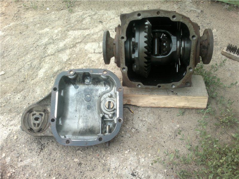

Дошли наконец руки до смены сцепления и редуктора.
Пришлось повозиться с постановкой коробки на место, так как не было куска первичного вала чтобы выставить диск сцепления, пришлось подматывать изоленту на тазовский хвостовик. Тем не менее все встало нормально. В общем то я зря переживал за старую сцепу, она вполне еще походила бы тысяч 15.
С редуктором все вышло куда сложнее. Снял я его достаточно быстро, болты открутились без проблем. Кстати чтобы открутить верхние болты крепления, можно воспользоваться и трещеткой, только машину задомкратить:
Самое интересное началось когда поставил толстяка. По неведомым мне причинам, у толстого редуктора хвостовик был длиньше примерно на 1 см относительно первого крепежного отверстия. По этому кардан у меня правильно вставать отказался. При его выпрямлении он вдавливал эластичку и было невооруженным глазом видно что двигатель и коробка подавались вперед и были в некоем напряжении.
Это был очень неприятный для меня сюрприз. Кардан был сделан на заказ и не имел регулировок.После долгих раздумий было принято двинуть двигатель и коробку чуть вперед, за счет эксцентриковых подушек двигателя.
Попутно было заменено масло в коробке и редукторе, Ликви/Моли синтетика.
С новым редуктором машину стало не узнать! Теперь на каждой передаче идет ровное ускорение, 1-ая до 50, 2-ая до 90 и т.д., а не как раньше 1-ая непонятно для чего)))) Жаришь 140 и на тахометре 3800, а до этого 110. В общем одни положительные эмоции.
Да, динамика с места чуть упала, но не настолько чтобы меня это разочаровало, машина так же отлично пуляет практически с любых скоростей!
P.S. Проехал после ТО двигателя 4800, жора масла не обнаружено, даже не подливал! :P

« Ответ #166 : 30 Сентября 2013, 22:25:35 »
Вот это достойная замена  ^-^
Что-то коротковато у тебя было совсем,у меня щас помоему как у тебя обороты/скорость.
Может ещё длинше стоило поискать ?)
  • Сообщений: 781
  • Репутация +16/-3
« Ответ #167 : 30 Сентября 2013, 22:39:00 »
Нет, длиньше не нужно, сейчас все как у Е39 528, двигатель от нее, коробка тоже, теперь и редуктор с таким же числом.
