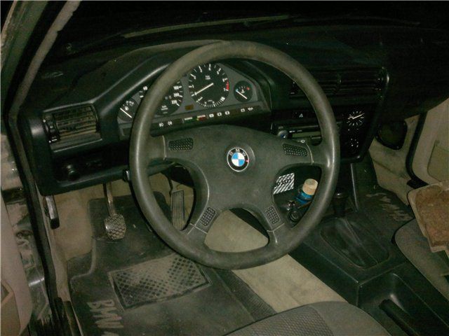

 А вот руль кстати, очень классный! Руки лежат так, как нужно, три пальца за ободом, большие лежат на перекладине, указательные за перекладиной, обод толще стокового. Его диаметр пугает своим размером, НО без ГУРа руль крутиться как с ГУРом! Для меня лично, одни плюсы!

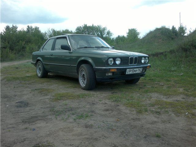

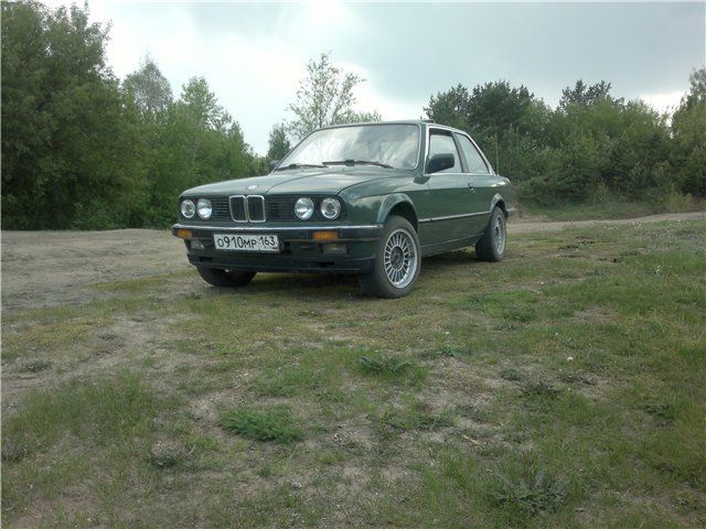

Просто фотки на берегу...

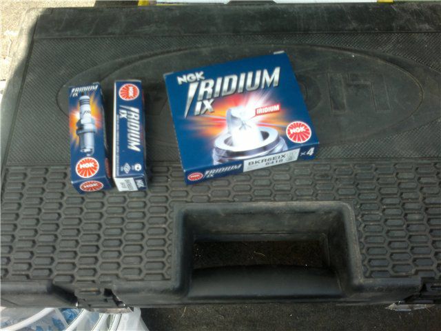

Приехали иридиевые NGK, сегодня установил. Большой разницы не заметил, но на оборотах вроде как то лучше...

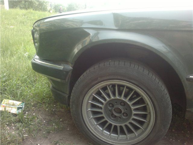

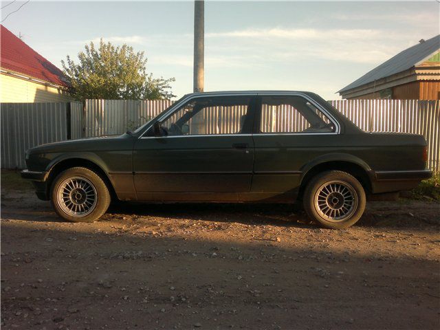

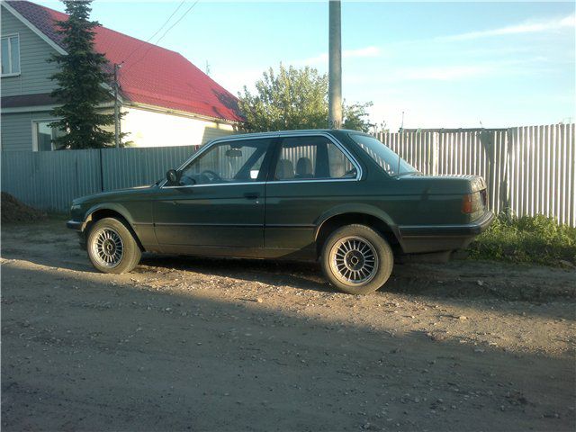

Как писал выше, заменил задние пружины, поставил стоковые с 323ей. Корма стала выше, вроде между аркой и колесом, на ровной поверхности, расстояние одно и спереди и сзади, но теперь это какой то трактор! На неровностях зад стал более мягким.
Почему на 15ых дисках и стоковой подвеске, машина выглядит такой задранной?
Здесь вот на 14ых крабах и не такая высокая...
Есть в этом и свои плюсы, теперь я вообще не цепляю глушителем неровности, но все же хотелось бы, чтобы вид был более приземистый. Пока буду ездить так, но возможно буду делать минимальное занижение, хотя бы -40/ -30.

« Ответ #132 : 21 Мая 2013, 22:04:10 »
поставь новые вперёд,поднимится,под перед можно ещё проставки 9мм заказать,что я и сделал,т.к перед полубому ляжет ниже задка.

« Ответ #136 : 22 Мая 2013, 00:43:50 »
нормальный клиренс,перед просел.
мне если честно так даже больше нравится,передок повыше бы)

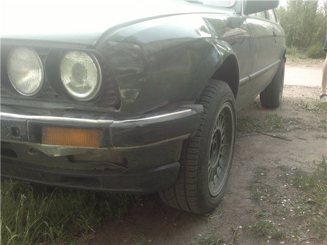

Вчера случилась печалька. Жена ударилка трешечку об забор. На семейном совете было решено отдать машинку на перекрас в ближайшем месяце. Обидно, печально, но ничего не поделаешь. Зато на перекрас авто быстро разрадились)))
Ищется передний бампер ПП в состоянии близко к идеальному.
  • BMW E30 320i 1983г. M52B28

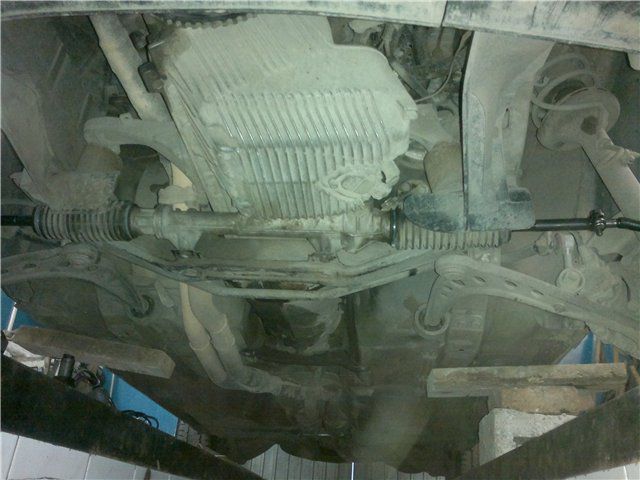

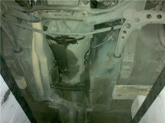

« Ответ #146 : 11 Июня 2013, 15:22:48 »

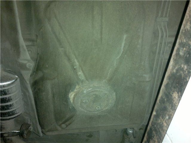

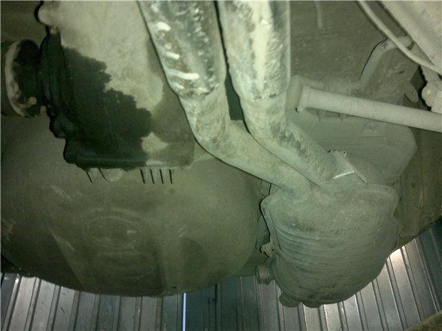

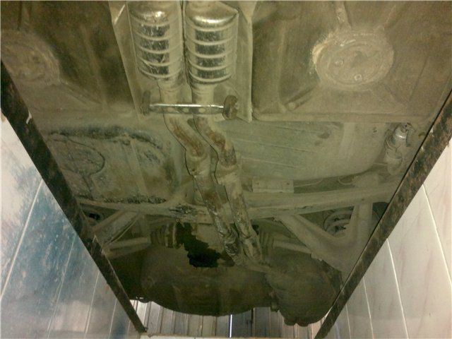

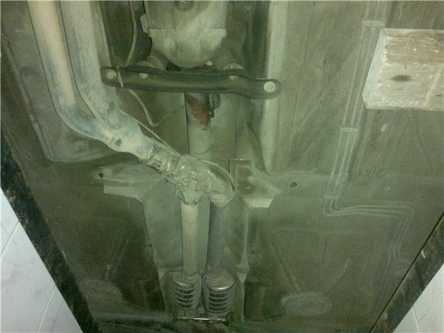

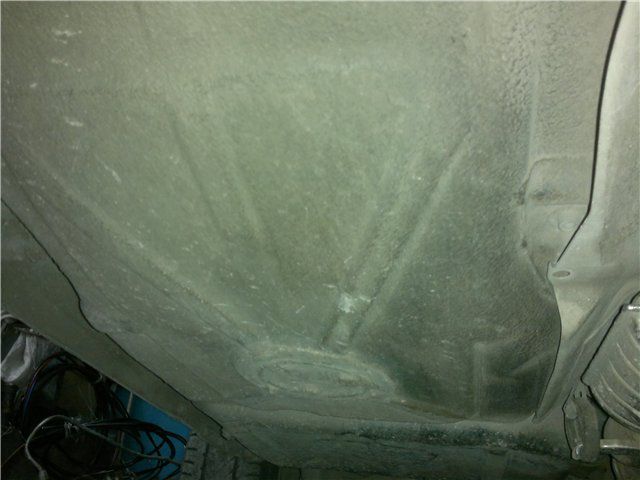

Пока готовлюсь финансово к покраске, пришлось таки поменять рулевые тяги в сборе с наконечниками. Заодно пофотал днище пепелаца, тем кто СВАПит М5* возможно эти фото будут полезны:
 При смене сцепления все течи будут устранены... Пока руки не дошли до сцепы, лежит уже 2 недели в коробке.
Редуктор будет меняться, думаю до зимы поменяю.
Фото заглушек, я уже писал что их герметизировал, вроде все в норме.
