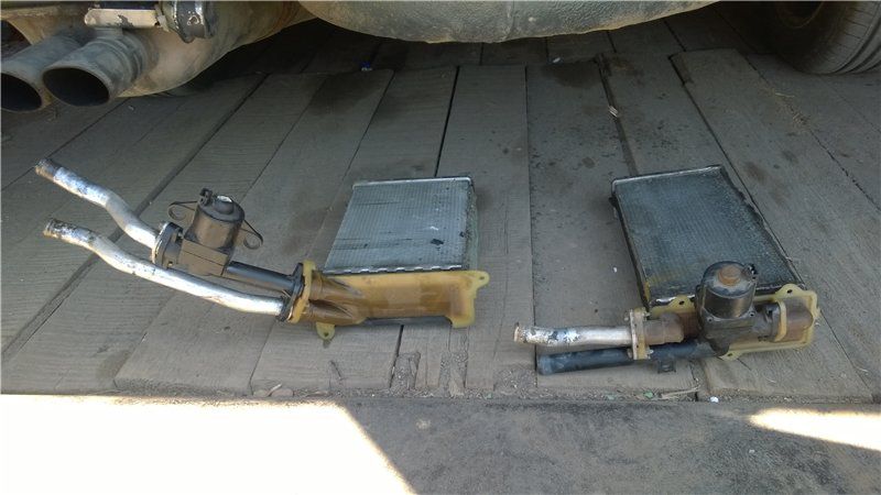

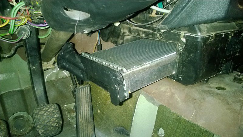

Так как потек клапан печки, я долго и упорно пытался найти сначала сам клапан, а потом заодно и радиатор печки. Он у меня все равно чуть чуть подтекал, потому что зимой, бывало потели стекла.
 Как оказалось в округе, да и не только, такого радика и подводящих трубок не оказалось. Машина первых годов выпуска, по этому у меня широкий радик и трубки другой формы.
Мой тот, что слева:
 Радиатор заказал новый, а вот клапан пришлось ремонтировать.
Состоит он из двух половинок, они соединены между собой завольцованными медными трубочками. Вальцовка со временем отвалилась, и он поток. Решение было очень простым, вместо вальцованых трубочек, поставил винтики подходящей длины и диаметра.

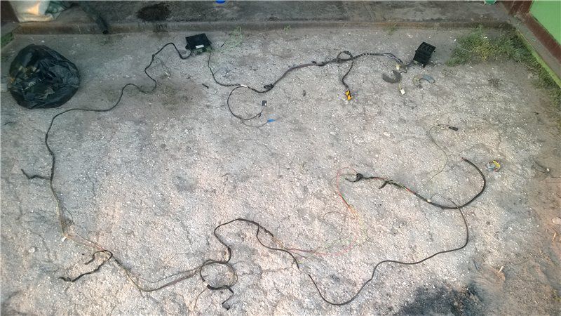

Пока машина стояла на приколе, решил вечерами занятся тем, чем очень долго хотел, но все руки не доходили) А именно наведением порядка в подкапотном. Все провода, которые опоясовали стаканы, были уложены по иному, что то укоротил, что то нарастил. Соединения моторной косы и кузовной фишки, пропаял. Так же пропаял питание электро вентилятора, фары. Все провода положил в черные гофры. Фишка диагностики, главное и реле насоса, а так же фишка моторной косы находятся теперь в одном месте, возле предохранителей. В общем результатом очень доволен!!!

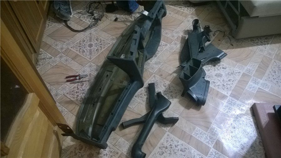

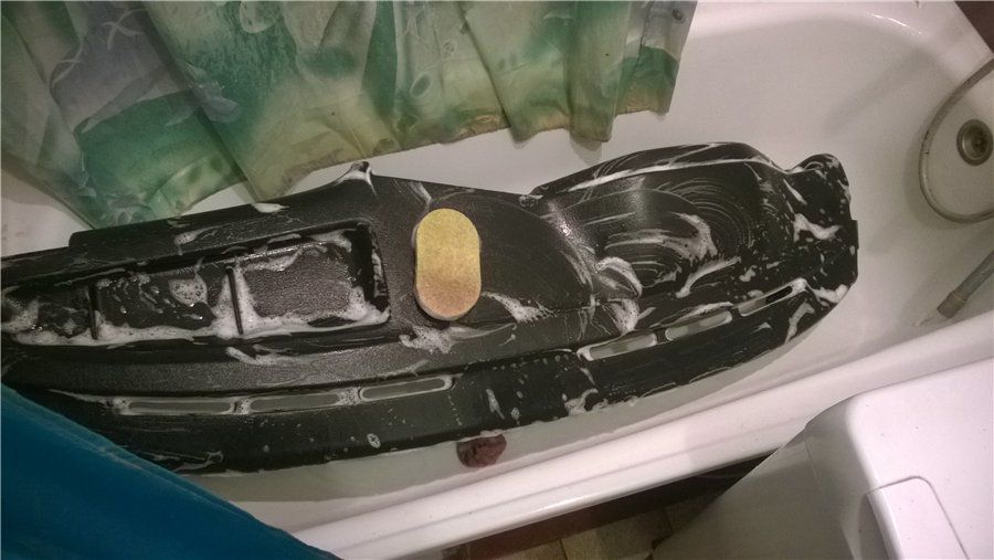

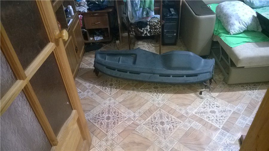

Торпеда, что я ставил зимой, предательски треснула((( По этому руки дошли до ее очередной замены. Буквально сегодня на утилизационной стоянке я обнаружил искуреженный вишневый седан, целого почти ничего нет, но вот панель оказалась без трещин. Выкупил ее совсем не дорого вместе с приборкой.

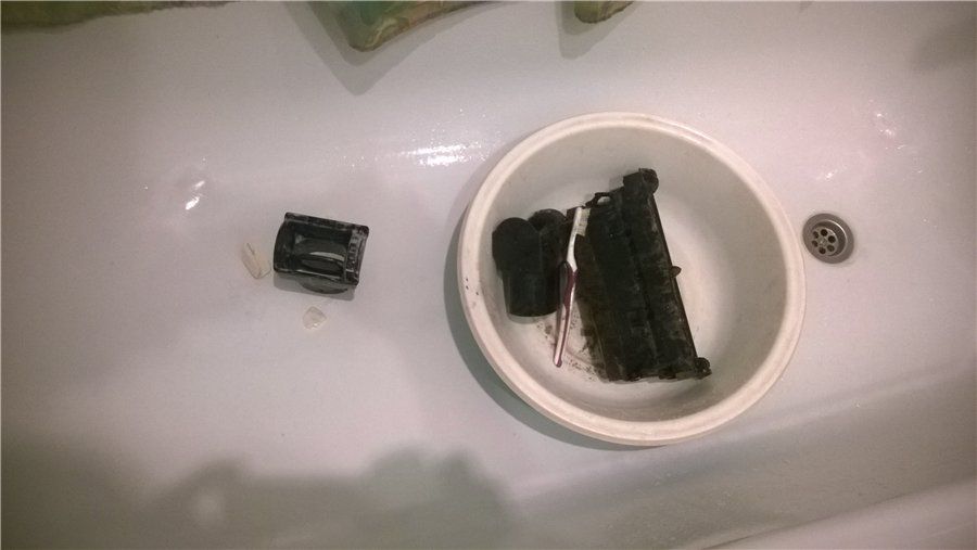

Одному богу известно сколько она лежала под палящим солнцем и дождями, но я решил ее искупать. Кстати все дефлекторы и воздуховоды оказались в околоидеальном состояинии!
Может я конечно упоротый....но все это хозяйство приняло ванну по отдельности)))
Не знаю смоется ли этот белесый налет с панели...но операцию повторю несколько раз при необходимости.

« Ответ #357 : 03 Июля 2014, 23:40:09 »
смоется.. у меня полироль неплохая есть... надо ею тебе панель обработать)))
