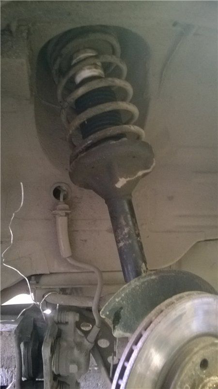

ХА-ХА-ХА!!!! Кто писал на предыдущей странице что от машины ничего не отвалилось и не сломалось! Видимо моя зелененькая лягушечка это прознала и сегодня выдала следующий трабл! Передний правый амморт вышел из строя, заметил сразу что на неровностях какая то болтанка справа. Покачал, диагноз не утешителен.
Для справки, Бильштайн Б4 отходили почти 40ткм, задние уже больше где то на 10к, но они в полном порядке.
Будем менять.

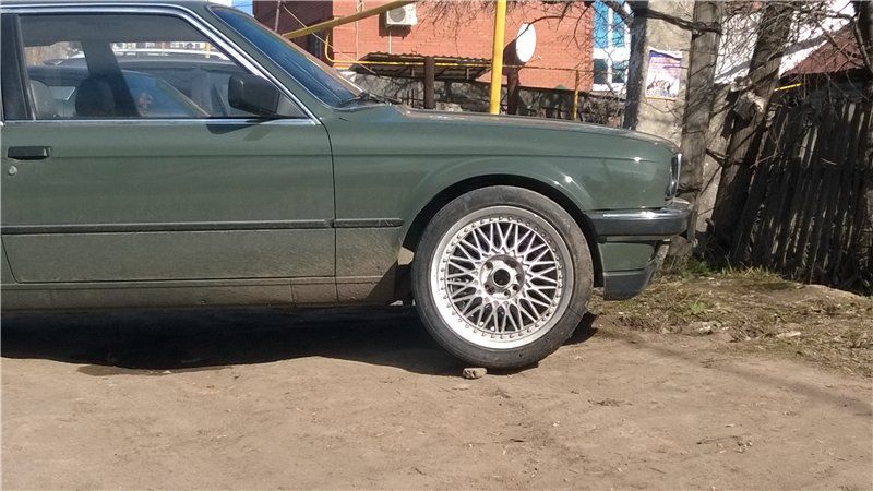

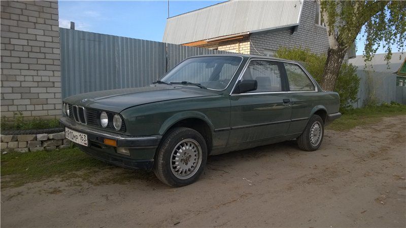

Стеб, примерка ужасных R17:
сам ты ужасный))
  • Сообщений: 781
  • Репутация +16/-3
« Ответ #334 : 27 Апреля 2014, 20:35:59 »
Ужасных в плане огромных, для меня...
  • BMW E30 320i 1983г. M52B28
« Ответ #335 : 28 Апреля 2014, 08:59:00 »
Смотрится очень круто! И "занижение" - идеальное! Так оставляй ))))
  • Сообщений: 781
  • Репутация +16/-3
« Ответ #336 : 28 Апреля 2014, 10:12:58 »
С таким "занижением" я буду выглядеть как худая собака на длинных ногах  :)
« Ответ #337 : 28 Апреля 2014, 10:42:31 »
да неее, круто смотрится с этими колёсами.

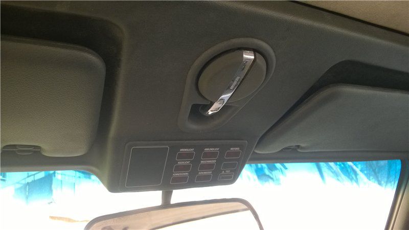

 Первое и очень желанным было сделать мной сломанный люк. Ребята из Тольятти дали мне всю требуху от люка. Огромное спасибо им за это!!!
Проблема была в одном из поводков, той штуки, которая прикреплена к тросу и двигает саму крышку люка. Она у меня отломалась. Нужно было всего лишь вытащить один трос и вставить новый. Но так как мы этого не знали, то просто разобрали все на винтики, все "лыжи" и "салазки", для этого демонтировали накладку с БСК и часть потолка.
 Попутно в нише люка зачистил и обработал пару жучков. В сборке люка не оказалось ничего сложного, хотя и есть маленькие ньюансы. Но они становятся понятны, если все части люка под рукой. "Синхронизировать" тросы люка тоже оказалось очень просто. В итоге у меня теперь мало того что полностью смазанный и рабочий люк, так еще и полностью рабочая ручка люка!!! 8)

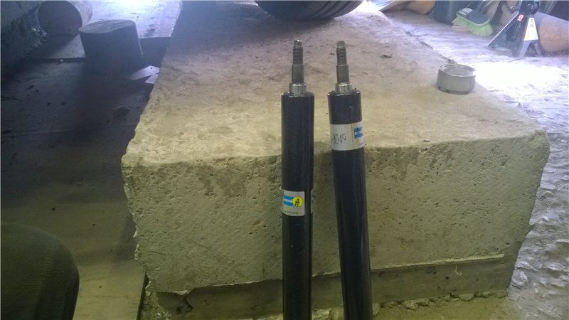

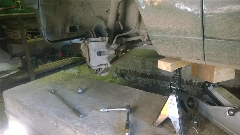

Вторым этапом были заменены передние амморты. Так как это мы уже проходили, все было заменено без проблем. сучков и зазоринок. Все открутилось, выбилось и закрутилось.
Как я писал выше, то бильштайны брать не стал, решил попробовать БОГЕ Турбо.
Вот такие кардриджи я вынул из сапогов)))) Сжимались очень легко и оставались в таком положении сколько угодно времени  :D
