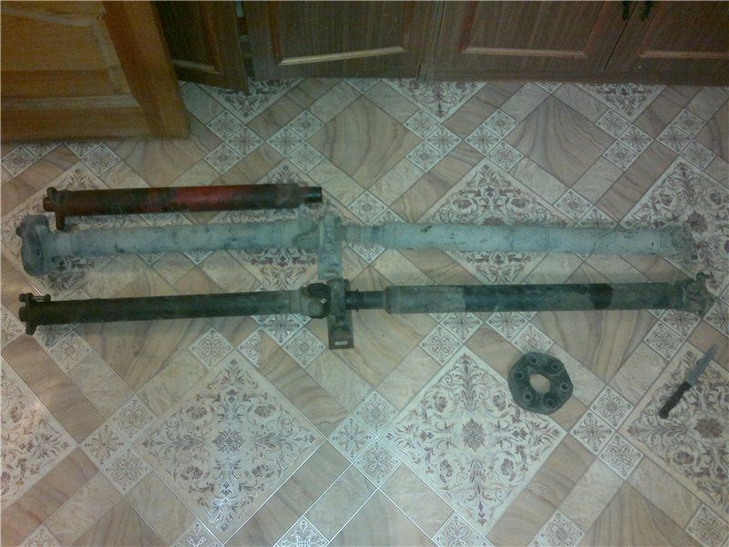

Дизельный кардан с механикой L=1525MM, ешный кардна с механикой  L=1483MM неужели 42 мм не скомпенсируется шлицами?
Разве эти размеры не в максимально "сжатом" состоянии? Так то у меня была длина 1475, если кардан с ешки 1483, то я "с играю" подушками двигателя и спокойно поставлю.
У Рустама коробка с малым флянцем, он лишен этого секаса))))

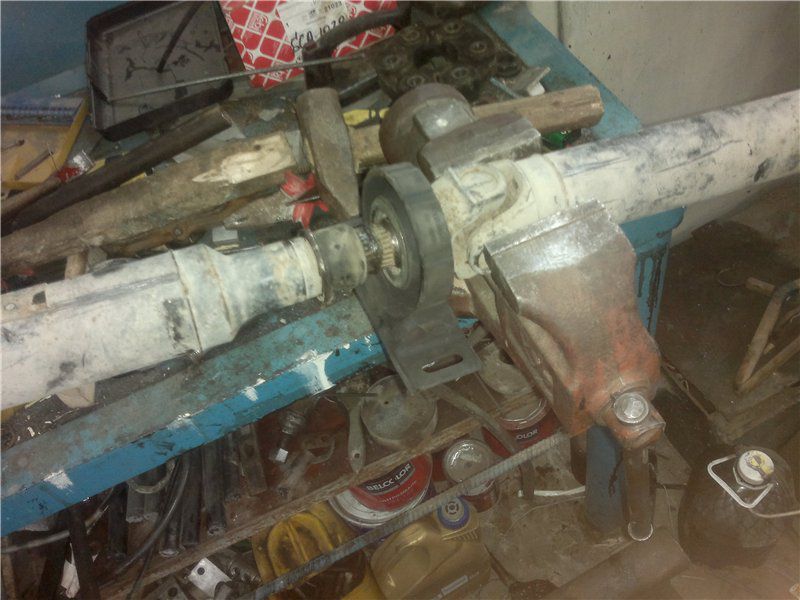

Наконец то решил задачку с карданом! По наводке Талиса приобрел кардан с 325е, он как раз с завода шел под большую муфту. Такие карданы имела Ешка и дизеля, только дизельный длинее.
 Заменил подвесной и инсталировал сабж:
А вот Ешный кардан в сравнении с "обычным" тридцатошным:
Обычный кардан чуть длинее Ешного, а сверху часть моего бывшего кардана, его передняя часть которую я переваривал.
С Ешным карданом есть запас по длине в обе стороны, т.е. и на сжатие и на разжатие. Двигатель снова сдвинул, на сколько смог, к центру машины.
Результат превзошел все ожидания, пропала мерзкая вибрация на разгоне от 2ух до 3ех тысяч оборотов и в общем по машине пропали вибрации.

Спасибо за поздравления! Да, все сделал как по ТИСу))) Более того, преднатяг требует и выхлопная система, тоже в сторону движения авто, не знаю зачем это нужно, но тоже сделал...

ну в общем да, когда карданный вал закреплен к коробке и редуктору, прежде чем затягивать подвесной, его нужно сдвинуть по направлению движения на полсантиметра, в креплении подвесного специально отверстия продолговатые.

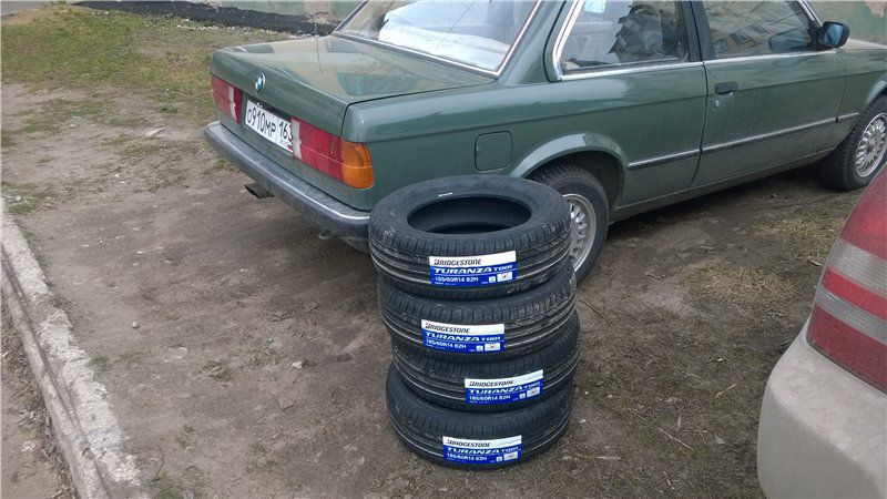

 Ну и новые тапочки, а вернее резинки на лето:
  • BMW E30 320i 1983г. M52B28
« Ответ #319 : 25 Апреля 2014, 17:46:08 »
R14??? ты и летом на крабах чтоли ездишь? на аватарке вроде Альпины 15ые от е21...

В это лето останусь на крбах, но зато новехоньких с новой резиной. Чтобы привести в чувства алпиналук, нужно было раскошелится на реставрацию дисков и замену резины. К чему пока финансово не готов. К следующему лету надеюсь обуться в 5ый стиль и новую резину. А пока так ка есть)

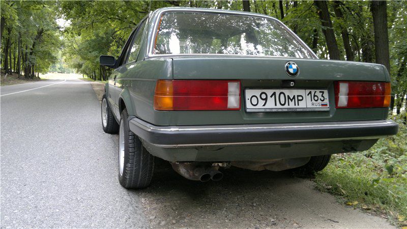

я смотрю у тебя тоже, кажется, 328 глушак встал чуть-чуть косо, трубы не влево набок смотрят и не прямо, а на пару градусов к центру повернуты?
  • Сообщений: 781
  • Репутация +16/-3
« Ответ #322 : 25 Апреля 2014, 18:37:34 »
Ну как не спешной?....по 100км в день достаточно в динамичном стиле...Да, я не езжу боком и не закусываюсь со всеми подряд, но пришпорить люблю. Эта машина не гоночная, зачем ее насиловать словно это болид gt4?
Труба кстати ровно стоит..
