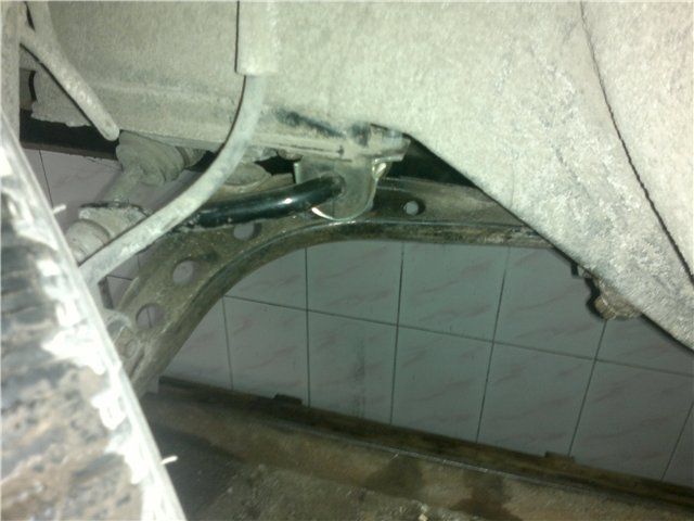

« Ответ #77 : 02 Февраля 2013, 23:41:19 »
Поставлен толстый задний стабилизатор! Впечатления самые положительные! Меньше кренов, машина словно более собранная в поворотах!

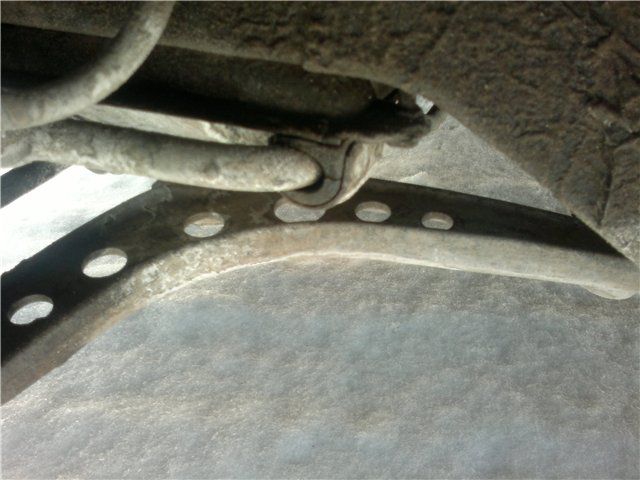

« Ответ #85 : 03 Марта 2013, 18:08:48 »
На суровых Самарских дорогах начало что то дотошно постукивать с правой стороны, особенно заметно на торможениях по неровностям. В подвеске не менял только втулки переднего стаба. Стоят сущие копейки, но по ккаким то причинам не сменил их. Заказал в экзисте резинки Лемфердер для 18.5мм стаба. Начал менять, а тут засада. Бывший хозяин вколхозил видимо тазовские скобы и втулки. Размер намного меньше. Выглядят они вот так:
В итоге поменять пока не удалось, жду когда приедут оригинальные скобы и болтики.

« Ответ #86 : 03 Марта 2013, 18:28:32 »
это правильные скобы. их 2 размера было разных. сам на этом попался. я покупал скобы новые тоже, тк не разорался, как маленькие резинки выбрать в каталоге.

« Ответ #87 : 03 Марта 2013, 18:33:20 »
а как же узнать какие мне скобы придут? Сами втулки большие, значит и скобы должны быть больше..По ЕТК нет разновидностей скоб и втулок, кроме толщины стаба.. :-\

« Ответ #98 : 09 Марта 2013, 20:16:11 »
Поменял втулки стабилизатора, нелегкое это дело, как казалось на первый взгляд, но тем не менее все ок.
