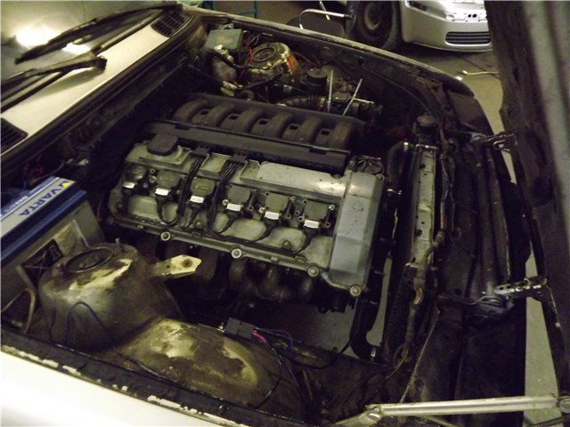

Итак имеем:
кривоватая Е30, мотор М50b20))
Спеки:
Мотор с проводкой М50
КПП М20
Сцепление + маховик М20
Стартер М20
Снят насос ГУРа
Опоры мотора М20 Е34 с доработкой
Лапы мотора М50-М44 Е36
Передний выпускной коллектор М52
Приёмная труба М50
Радитор 525 с боковым бачком+ переваренные опоры
Внешний вентилятор ноунэйм
Другой ГТЦ и вакуумный усилитель тормозов
что скажите?

Что ты хочешь услышать?

а чего так грязно?)
  • Сообщений: 509
  • Репутация +40/-9
  • Локация: Украина, Харьков
« Ответ #6 : 20 Декабря 2011, 14:11:25 »
С виду мотор стоит нормально.
Не пойму, что у тебя там в зоне вакуумника? Он вообще там есть?
PS Перенеси аккум в багажник шоб по феншую было! :)

« Ответ #7 : 20 Декабря 2011, 14:20:57 »
а чего так грязно?)
ладно уж если бы  он там стоял 20 лет и ни разу не мылся, но инсталить новый двиг, да и вобще новые запчасти не помыв-почистив-(покрасив)....
ну и собственно почему б20, почему кривоватая 30-ка...?

« Ответ #9 : 20 Декабря 2011, 15:17:13 »
а чего так грязно?)
...походу это консервант...ну просто смыть забыли.

« Ответ #10 : 20 Декабря 2011, 21:21:02 »
а чего мотор так близко к радиатору ? развесовка не очень.... надо было подушки со смещенным центром ставить и задвигать его к моторному щиту поближе.  и муфта тогда влазит.  поддерживаю по поводу грязи......  :o

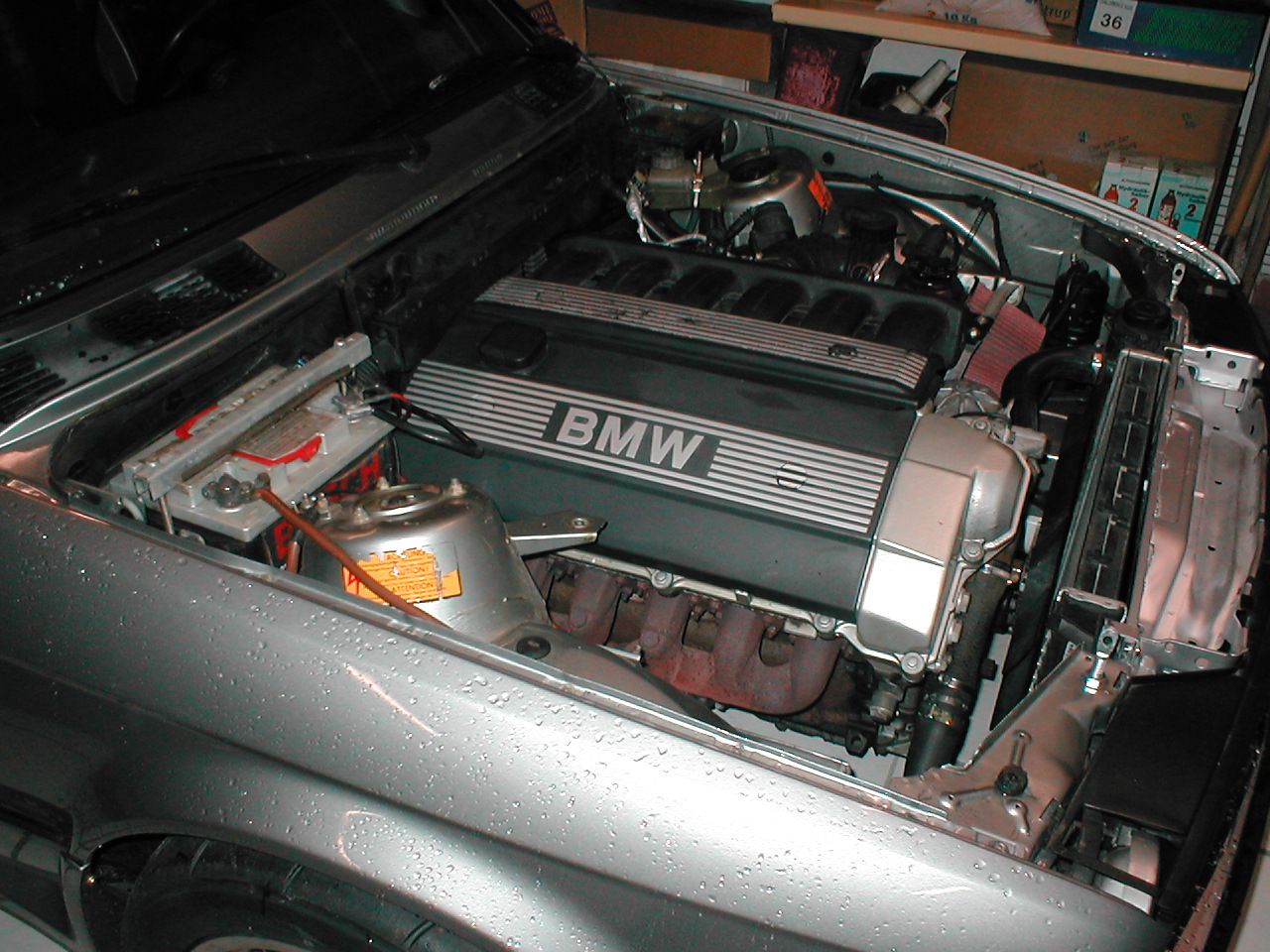

покажите хотя бы одну 30ку с M50, где влезла муфта?
ЗЫ у меня лично в упор к щиту стоит и впихнуть муфту там нереально вообще.
у меня была установлена муфта)
легко откручивалась и ставилась)

« Ответ #19 : 21 Декабря 2011, 15:42:01 »

« Ответ #20 : 21 Декабря 2011, 15:49:01 »
радиатор "ходит по тонкому льду" с такими зазорами)))

« Ответ #21 : 21 Декабря 2011, 15:53:47 »
Круто! Спасибо! буду думать как себе так же сделать...
Gladiator, а может такое быть что у тебя область крепления радиатора другая немного? или это меня глючит...))

« Ответ #22 : 21 Декабря 2011, 16:11:56 »
Даже на подушках с эксцентриками м50 стоит не вплотную к моторному щиту.
Можно сделать 2 новых отверстия в балке, примерно на 2см от стоковых, и мотор ещё ближе будет к моторному))) это скроит ещё 2см)))
Я выставлял радиатор после того как установил мотор и прикрутил муфту (крепления радиатора по ситуации))

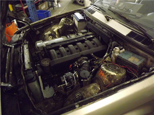

« Ответ #23 : 21 Декабря 2011, 16:15:27 »
кстати на рисунке выше, крыльчатка не переставлена.
если её прикрутить с другой стороны муфты, то она будет дальше от радиатора и ближе к мотору:
благодаря этому, можно спокойно снимать и ставить муфту)
