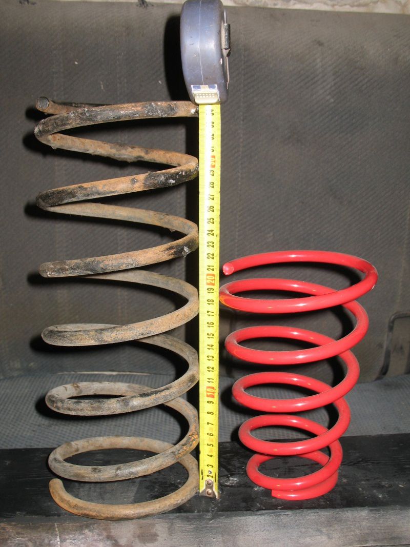

Всем форумчанам доброго времени суток. В общем-то вчера менял аммортизаторы и пружины передние на заниженные. И столкнулся с такой проблемой, собрав стойку пружина в ней легко проворачивается от руки и не доходит до опоры примерно 1 см. Аммортизатор с коротким штоком (биль 8) пружина KW (вроде как -60,но теперь неизвестно). Длина пружины в расжатом состоянии составляет 21,5 см. (длина стоковой 35 см.) Автомобиль с М42В18,стойка 51 мм. У кого-нибудь было что-нибудь подобное и нормально ли это вообще?
чет у тебя не то....у меня вот такие пружины, и ничего не прокручивается рукой и сидит плотно и в расжатом состоянии стойки.
Хотя, у меня под пружиной еще регулировочная гайка винтов....а вот если поставить просто пружину - то тоже будет болтаться. Походу у тебя пиленые пружины, при чем не слабо так пиленые...
Нет, пружины не пиленные,это KW оригинал,на них маркировка "KW 12002/005"...просто уже не помню откуда они у меня. Кстати, скинь фотку сюда, как у тебя выглядит тачка с таким занижением.
