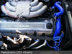

Проблему решил) Был сломан ДТОЖ)
Кто знает, что для чего нужна тонкая пластиковая трубочка в этом месте?
