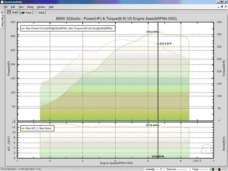

« Ответ #124 : 05 Октября 2007, 00:51:26 »
м20 очень крепкии мотор.... показния с 2,5 литра М20 наддув всего пол бара.
