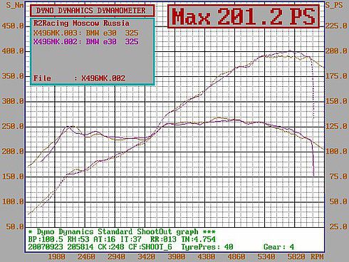

Померили на стенде мой двигатель спасибо WASD. Я даже если честно на такой результат и не рассчитывал. Стенд показал 200+ лошадиных сил и Вот смотрите график.
Слева момент справа лошадки, внизу обороты.
Вот уважаю- правильный подход сделать м20 атмосферный нормальным - а не делать конструктор с м50 (без обид всем там=) ) настоящая е30 должна быть с своими моторами(ну включая м30 альпиновские и тд)
я бы даже так и оставил - не компрессора не турбину не колхозил бы)
а есть у них есть оборудование разгон померить? от 0 до 100/150 ? было бы очень интересно.
Сколько сейчас максималка у тебя?

СимпатиШнинько так кривая выглядит. Ток прямая с 2000, до 3500 не радует. Но подхват по рисунку радственный.
