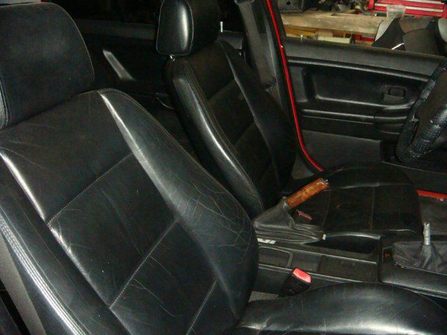

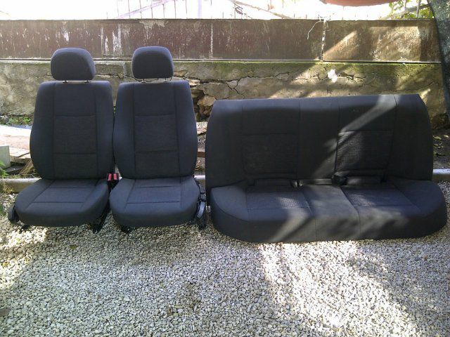

Пришло время заняться салоном на моей Е30шке , так как то убогое подобие что осталось ни как не совмещается с внешним видом , путём долгих размышлений и ломки найти всё-же салон Рекаро и.т.д. пришёл к выводу что нужно ставить что-то свежее и удобное , и что есть в наличии .
Было несколько вариантов :
1) Е36 кожаный салон   :)
2) Е36 тряпичный хороший
3  Е46 тряпичный хороший  , кстати передние сиденья становятся в е30 без переделок :)
Фото всех претендентов :)
И так завтра ко мне едет салон что на 3 фото думаю брать , интересуют ваши мнения ......

Задний диван от е46 не лезет- проверено! Нужно будет ухи подрезать по ~8см с каждой стороны
  • Сообщений: 339
  • Репутация +23/-0
  • Локация: Кишинёв Молдова
« Ответ #2 : 04 Января 2012, 01:45:09 »
Ухи не проблема подрежем :))) А как передние по высоте ? Не слишком высоко сидится ?

ну и как поставил салон от е46?

Да передние сиденья были установлены без проблем через так называемые переходники в виде металлических полумесяцев .... но с тех пор 30-ка уже продана и .... эт уже в прошлом , а жаль 34-ка такого драйва не имеет .

Задний диван так и не воткнул??

Нет так и остался лежать на чердаке ....

я сейчас занимаюсь установкой заднего дивана,посидев на нем в е30,понял что оно того стоит,сидеть очень удобно,посадка ниже

встал как родной)) а можешь подробнее рассказать как поставил и что переделывал?))
