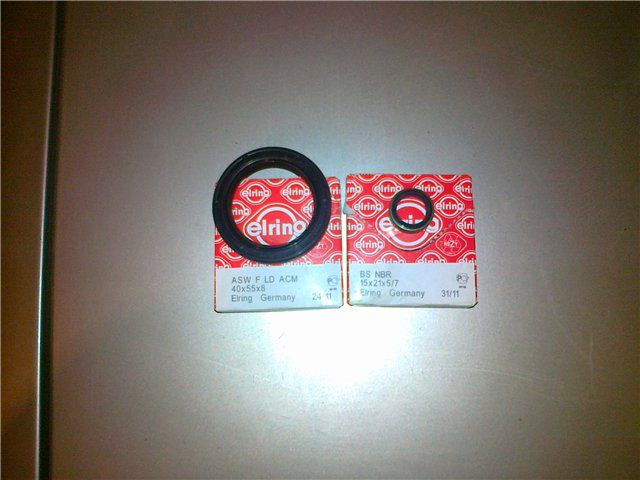

Но не все так гладко шло как казалось, т.к сальники брались за долго до того как я начал сие дело, и в последстии что коробочка оказалась ZF, сальник хвостовика оказался не тот, т.к взял его от getrag 240, то есть сидим и ждем 3 дня пока приедет Erling 35x52x10

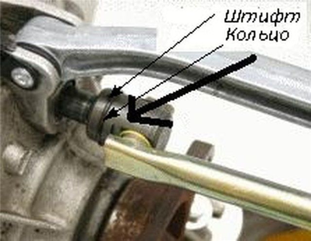

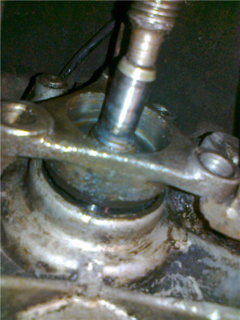

Автор помоги как виташити шток выбора передачи, вот на фото-
  • Сообщений: 4517
  • Репутация +5047/-34
  • Локация: Кострома
« Ответ #48 : 03 Февраля 2012, 15:08:39 »
никак. подцепляешь крючком каким-нибудь и вытаскиваешь, аккуратно ставишь новый. сложно, но можно
BMW Z3 1998 г.в.
  • Сообщений: 1036
  • Репутация +41/-9
« Ответ #49 : 04 Февраля 2012, 06:51:03 »
Там стопорное кольцо стоит, или широкое около 10мм или как на картинке, стаскиваешь его и вынимаешь штифт.
