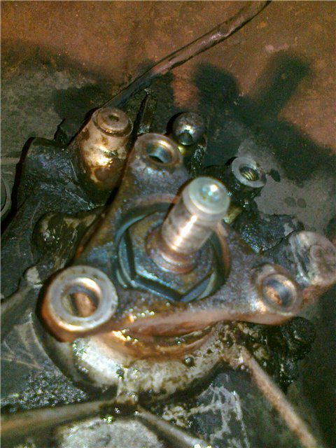

Возможно ли открутить крышку коробки не снимая ее, что бы поменять сальники, коробка ZF.
Кулису, кардан уже снял, а сальники выковырять не могу.
« Последнее редактирование: 22 Февраля 2012, 00:26:53 от raven63rus
Рекомендуем почитать по теме Замена сальников коробки ( Решено! )
  • Сообщений: 1036
  • Репутация +41/-9
« Ответ #1 : 11 Января 2012, 18:06:09 »
Скрутил сегодня ели как гайку хвостовика, теперь проблема как хвостовик стянуть с вала. кто как делал.
повторяюсь, не с нимая коробки.

Ну то как там из сальником получсется его снять??? а то хвостовик видим а сальнику то нету?? ^-^
  • BMW 325i E30 sedan
  • Сообщений: 1036
  • Репутация +41/-9
« Ответ #9 : 12 Января 2012, 14:34:22 »
В воскресенье должны краба подогнать, сниму, отфоткаю, скину.
