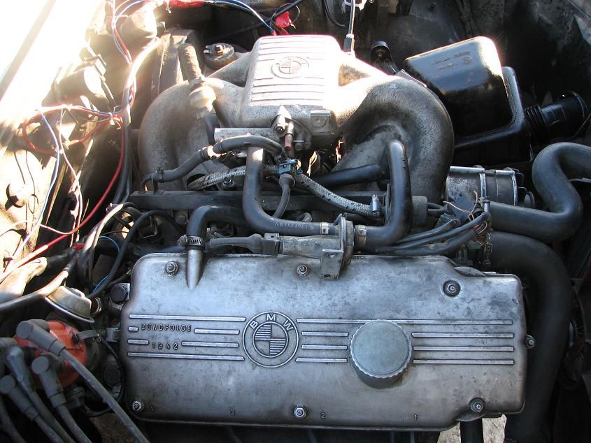

)))) незнаю где обратка есть может картинка?:)
falc
« Ответ #7 : 30 Августа 2007, 14:45:09 »
на этой фотке  в регулятор воткнут шланг с серебристой оплеткой. Фото с сайта Мастерового.

на фотке где регулятор должен быть
falc
« Ответ #11 : 30 Августа 2007, 14:52:04 »
там внизу вообщето подписано....

фотка не открываеться ничего не видно та где ты регулятор показывал
