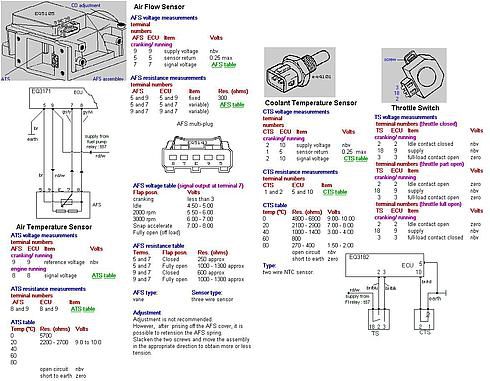

Скиньте вакуумную схему м20б23 150лс и показатели всех датчиков плз

да поумнее тебя всяко. лень свою перебори сначала а потом уже чертями кидайся
а показатели всех датчиков сам найдёшь. сто раз уже обсуждали.
https://www.e30club.ru/forum/index.php/topic,75925.0.html

« Ответ #8 : 16 Мая 2012, 16:55:36 »
ааа хрен с тобой, не буду уподобляться тебе. на, надеюсь поймёшь что к чему.
(с) ilitch65
http://injectsystems.info/p19.html

« Ответ #9 : 16 Мая 2012, 17:03:34 »
оооо огромное спасибо и за себя и за других))только не понять ни шиша

« Ответ #10 : 16 Мая 2012, 17:08:40 »
ребят, ну там же ссылка внизу. перейдите почитайте ёпт!
