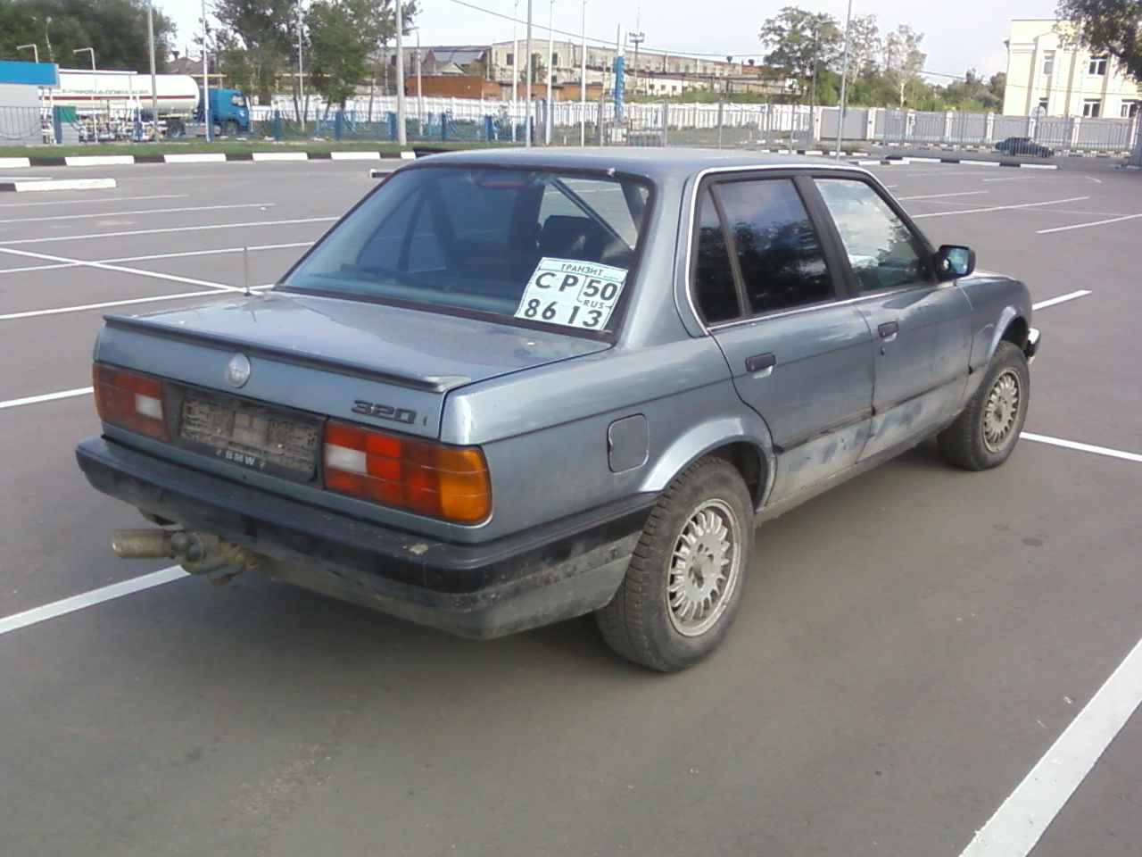

А еще на форуме появился брат-близнец, у которого такая же 320 :)
Ник COMANDDIR, https://www.e30club.ru/forum/index.php/topic,88401.0.html и находится в 10 минутах езды от меня.
Такой же цвет, такие же диски, утиный носик, тонировка, тоже 320, в общем реальный близнец) Пустячок, а приятно)
Удачи в восстановлении :)

причем сейчас я переднюю тонировку снял...совсем близнец!!!

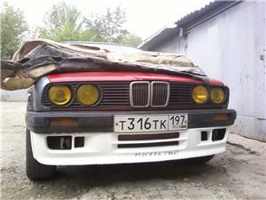

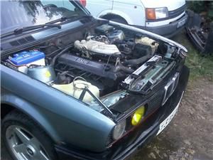

Новости:
Готовимся к покраске, поэтому на машине появилась наскальная живопись  :D
По мелочи - новая крышка багажника:
Желтая оптика:

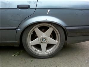

И мы наконец переобулись на лето в виде Azev A R17  :-[
Помимо этого установлен БК большой и прикупил сигналку с автозапуском-обраткой)
А еще завтра, если повезет, заберу наконец левую переднюю дверь и можно будет приступать к подготовке :)
Итого 203 750

Зачет! с этими колесами ваще жара!)

Если хошь заморочится, можно на крышки вставки под оригинальные замутить.
Найди контору которая делает бейджи или таблички из пластика Лазером. Макет я сдр я те скину.
На фото внизу 22 варианта, я себе просто лого сделал без черного круглово контура, смотрится как ориигинал почти, пластик в  цвет подобрал.
Круууууть)
Второй вариант нравится)

Померяй диаметр какой нужен. Я просто себе подщ 15-ки делал и прилли в личку почту и померянный диаметр. Я тебе скину макет в векторе. Найдешь компанию в Москве, стоить будет примерно 1000р. Хотя как найдешь)))

логотипы "AZEV" полюбому нужны! советую первый ваариант,тот-что с ободком,тем-более что в оригинале тоже с ободком вроде...

Во-первых. Не заклеивайте фары желтой пленкой) Ибо лишение это... По последнему госту только туманки могут быть желтыми. А ближний и дальний - онли белый.
15 минут общения с представителями мусорской структуры, они доказывали, что я баран, а я доказывал, что я баран с правами категории B)))
Доказал) Права остались у меня)

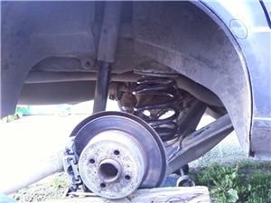

Во-вторых. Посадка прикольная, но по нашим дорогам нереальная =(
Поэтому поменяли пружины:

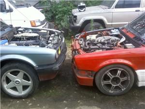

Пара фоток с коллегой:

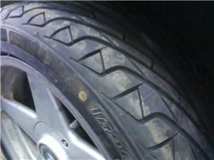

В-четвертых - новая резина - это ХОРОШО :)

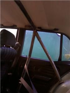

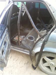

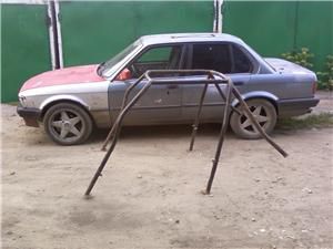

В-пятых - примеряемся к будущему:
В-шестых - мечтаем:

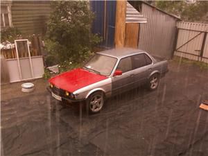

В-седьмых - пафосная фотография "Е30 под проливным дождем" ;D :D

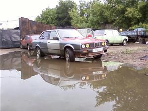

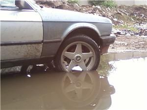

В-восьмых - все знают фотографии типа "Дропнутая 30 в идеале по пузо в воде на фоне старых развалин"
А чем мы хуже?  ;D ;D ;D Фотосет бай Джем316, камера - зеркальный (ну в смысле с зеркальцем на задней панельке) мобильный телефон Самсунг :D

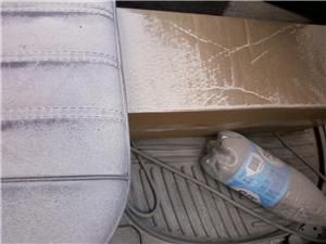

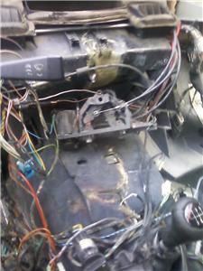

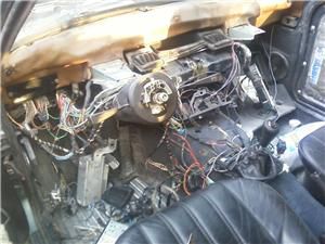

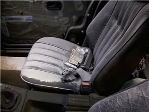

Ладно, пошутили, посмеялись и хватит. Теперь о печальном.
Мужики, возите ВСЕГДА с собой ИСПРАВНЫЙ огнетушитель. Мало ли что случиться может...
Вот вам моя история...

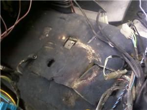

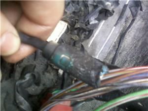

Я ехал в гараж. Как водится - дорога в гараж в состоянии "Война закончилась вчера, немцы ушли сегодня, забрав с собой асфальт". Ну ползем потихоньку, перекатываемся из ямки в ямку... И тут у меня прикуриватель искрить начинает.
Лирическое отступление - в прикуривателе у меня всегда либо модулятор, либо зарядка - ну то есть он закрыт. А в тот день я GPS дома оставил и зарядку от него на заднее сиденье кинул, чтоб не болталась. Ну то бишь сам прикуриватель открыт был.
Останавливаюсь, вижу в прикуривателе саморезик... Попробовал достать - током бьется... Но особо не напрягся, прикинул - ща пред вылетит, тогда спокойно достану.
У самореза видимо, были другие планы на этот счет... За 2 секунды он приваривается к дну и стенке, раскаляется до красна и начинает жечь все вокруг.
10 секунд - горят провода у прикуривателя- слабый дым-выпрыгиваю из машины, пытаюсь затушить песком.
20 секунд - горит ковер - в салоне сильный дым - выдергиваю пепельницу, пытаюсь разломать бороду, чтобы оторвать провод и снять напряжение. Не получается. Немцы уроды - все сделали на совесть.
40 секунд - горят провода уже ближе к блоку, ковер, как выяснилось позже - еще и печка.- Из проезжающей мимо шкоды выпрыгивает чувак, кидает огнетушитель, отгоняет машину за ближайший гараж.
50 секунд - из-за сильного дыма тушу салон вслепую, сбиваю огонь наощупь открываю капот, выдергиваю все преды из блока предов.
1 минута - преды разбросаны вокруг, дым рассеивается, для надежности заряжаю огнетушитель в каждую щель в консоли и торпеде. Подбегает владелец шкоды.
1 минута 10 секунд - убеждаюсь, что все потушил, открываю двери, чтобы проветрить.
1 минута 40 секунд - звоню другу, закуриваю сигарету за 20 метров от машины...
Надо еще заметить, что я не доехал до гаража ровно 500 метров. И за день до этого я вывозил мусор, набор с инструментом оставил в гараже.
Итоги видно на фотках... Смертельного ничего, но и приятного - тоже.
Мой черный кожаный салон теперь белый кожаный салон... И если сесть в него в черном костюме, то выйдешь уже в белом костюме) Волшебство, че)
Копченая магнитола:

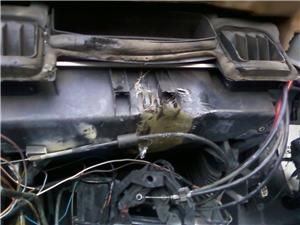

Видно, где провода горели и куда капала печка:

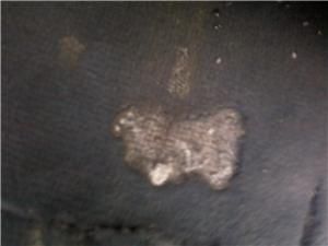

Видно, откуда капала печка (на время замазали стекломатом)
Фигово, но видно - общий план:
И в целом - процесс ремонта машины - скоро у друга еще фоток стырю...
Мораль сей басни - такова - закрывайте прикуриватель, возите с собой ключ на 10-12-14 (на клемму одним словом) и возите огнетушитель  обязательно)
Сам жив, почти здоров. Ожог правой руки, 2 немного обугленных пальца.

мда...  крышкасамозакрывайка была бы очень кстати на гнездо прикуривателя

а почему пред не выгорел?
  • Сообщений: 701
  • Репутация +52/-44
« Ответ #46 : 07 Июля 2012, 22:16:50 »
даже ампер 30 сгорело бы но не расколили саморез до красна - загадка...
  • начинающий BMWвод
  • Сообщений: 603
  • Репутация +77/-53
  • Локация: Samara Sity
« Ответ #47 : 08 Июля 2012, 00:15:14 »
у меня было такое раз,надо было первым делом клеммы с аккума скинуть пытаться когда ещё искрил!я теперь их никогда туго не затягиваю)
BMW 323i E30 coupe 1986г восстанавливаю.  BMW 318i E30 sedan 1986г восстановил,продал.  BMW 730 e32 1987г восстановил,продал.BMW 316i e36 1994г
  • M20B20 L-Jet
  • Сообщений: 4450
  • Репутация +284/-76
  • Локация: Ульяновск
« Ответ #48 : 08 Июля 2012, 00:48:16 »
просто надо иметь выключатель массы и (или) исправную проводку
  • Сообщений: 1009
  • Репутация +112/-66
  • Локация: ЦАО Москва
« Ответ #49 : 08 Июля 2012, 04:31:32 »
Стояло 15 ампер... Почему не выгорел - непонятно.
Первая мысль была, что прикуриватель напрямую подсоединен. Но тут возникает вопрос - если я его отрубил предом - то он не может быть напрямую. При разборе убедились, что проводка нормальная, все по заводу.
Была еще одна мысль - саморез каленый, может сопротивление металла сыграло роль и пред подумал, что это очень большая, но все-таки нагрузка. Но все равно - сила тока была не больше 15 ампер...
Я теперь тоже) А тогда было не вариант их скидывать, потому что каждый день перед отъездом из гаража проверяю болты на колесах и клеммы...
Вот думаю, что лучше поставить - выключатель массы или клемму на барашке/ защелке. Склоняюсь к выключателю.
