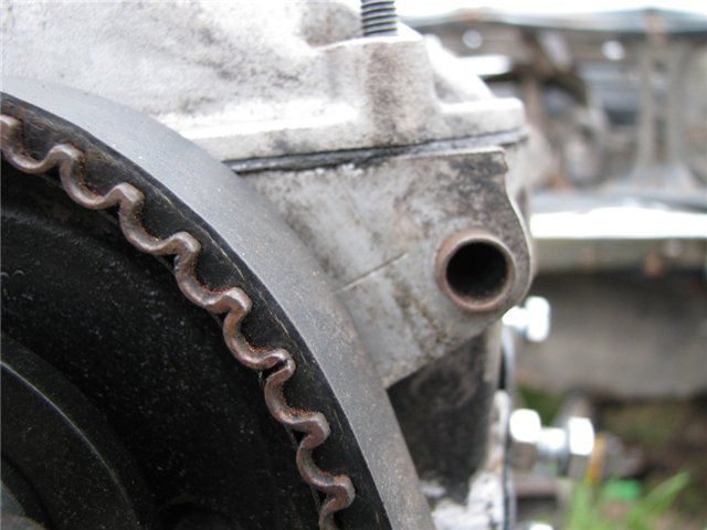

« Ответ #48 : 22 Февраля 2012, 01:50:30 »
сегодня обнаружил,что ремень грм перескочил на 2 зуба,переставил его на место,начал заводить и ко всей хрени что описывал выше добавились выстрелы из трубки которую обвел крсным-
 >:D кстати,какой шланг должен подходить туда?

« Ответ #49 : 22 Февраля 2012, 08:38:12 »
Вот!!!
