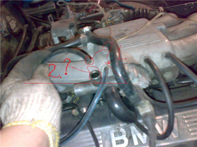

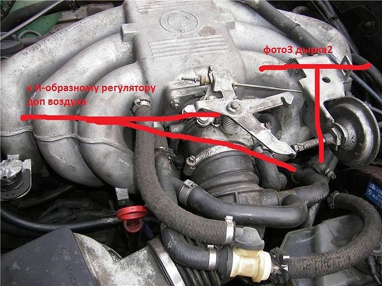

выложу пару фоток,для наглядности,чтоб видели чего у меня не хватает,может в этой недостачи и кроется проблема!?
1.
!-от седа стреляет при кручении стартером
?-туда ни че не подходит и откуда подходить должно не знаю!?подскажите?
2.
шланг этот понятно что вставляется в вакумник,а вот обратная сторона шланга куда вставляется невкурю!?подскажите пожалуйста!?
3.
тут 1.-тонкий шланг,незнаю куда его примастить!?
      2.-ваще ни знаю че туда приходит и откуда приходит тоже! :-[
Ребят подскажите кто че знает,заранее большое спасибо! ^-^
еще у меня нет фиговины что на фото,которую Роман выше выкладывал,она белого цвета цылиндрической формы с одной стороны шланг,с другой 2 шланга,внизу фото она((

« Ответ #56 : 24 Февраля 2012, 14:51:53 »
От вакумника в впускной коллектор, как на первой фотке, в тот штуцер.
3 фотка. №2 должен идти в обход дроссельной заслонки. Т.е. от гофры и до него. Незнай как М20, на М10 этот патрубок состоял из 2-х частей.
в тот откуда у меня стреляет?

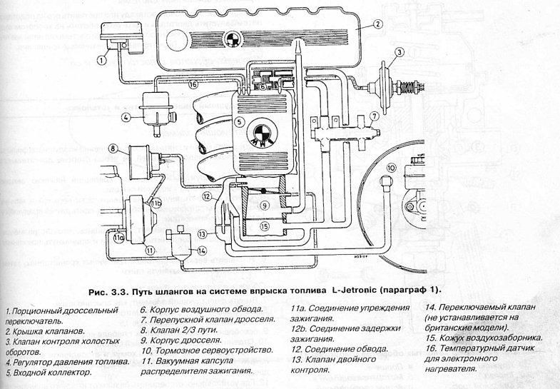

  • Сообщений: 971
  • Репутация +2043/-18
« Ответ #58 : 24 Февраля 2012, 17:47:58 »
чёрно-синий тонкий шлачик, мдёт на "лягушку" которая толкает "газульку".
___________________________________________________________ ______________
здесь оч хорошо видно что куда, вокрун дросельной заслонки.
___________________________________________________________ _______________
на фото 3, дырка 2, верхняя дырка РХХ. подключена к тройнику:
Н-образный регулятор доп воздуха.на картинке под номером 7.
бувает ешё не такой а разборный. но суть у него одинакова. две трубки по воздуху, и две трубки по воде.
по мере прогрева жидкости, он перекрывает воздушный канал.
установлен он на впускном коллекторе двуми болтиками в колектор. примерно над стартером.

« Ответ #59 : 24 Февраля 2012, 18:05:42 »
у меня энтот н-образный регулятор просто весит над стартером..но к нему все четыре шланга подходят..видимо че то напутано у меня там..завтра буду все проверять!

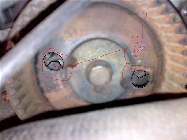

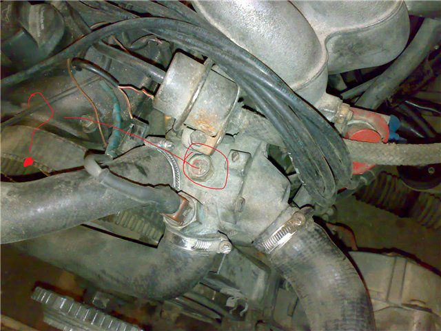

шестерня распреда,к ней прикручина крышка,в которой имеются 2 отверстия(отмечены красным),через них виднеются 2 болта которые не совпадают с отверстиями(отмечены черным),а на этой крышке имеется стрелочка,выбитая!(сиреневым цветом),от сюда вопрос:почему болты с отверстиями в крышке не совпадают,может крышка со стрелкой сместились и по этому я не могу выставить точки грм точно? ???
ну а тут видно сломаный датчик,что за датчик точно не знаю,может подскажет кто?

« Ответ #65 : 28 Февраля 2012, 10:49:21 »
Андрюха, не то делаешь. Метка на этой крышке колхоз.
У тебя должны совпасть метки "шкив распреда-голова" и "колено-блок"

« Ответ #66 : 28 Февраля 2012, 12:19:57 »
так в том то и дело что не могу я снять шкив с шестерни колена.. :(так то не похожа что колхозная метка!как будто заводская,штампованая! ???

« Ответ #67 : 28 Февраля 2012, 16:51:27 »
Точно. Чёт я туплю.
Так вот эту метку, которая у тебя на нижней крышке, тебе и нужно совместить с меткой на шкиве коленвала. Шкив при этом снимать то не нужно.

« Ответ #68 : 28 Февраля 2012, 18:27:03 »
ну слава тебе яйца!))я уж хотел применить грубейшую силу для снятия этого шкива..

« Ответ #69 : 29 Февраля 2012, 16:10:07 »
на второй фото должно быть  О!Т на шкиве... и этот шкив снимается.... а по поводу фотографии номер 3 там должно все совпасть с дырками у меня так было

« Ответ #70 : 29 Февраля 2012, 16:10:47 »
Kitos
 у тебя же мотроник у него джетрон.... шестерни разные немного по идее
поясни пожалуйста что значит О!Т..?

« Ответ #72 : 29 Февраля 2012, 16:45:38 »
Надпись на второй фотографии под позицеей 3 там должно быть написано О!Т и соединить с 2 позицией... это метка коленвала, а шкив что у тебя не снимается у меня так же было пару ударов окуратных молоточком и отошло просто прикарело
в подписи одно а на фото звезда распредвала под бегунок....

« Ответ #73 : 29 Февраля 2012, 16:54:33 »
я даже уже не аккуратно бил по шкиву маленькой кувалдой,со всей силой боюсь бить,мотор отвалится!а по поводу шестерни распеда,получается у меня смещено!?

« Ответ #74 : 29 Февраля 2012, 19:40:34 »
да. я вставлял вроде две длинные головки туда и потом одевал ремень по меткам чтоб распред не двигался....
