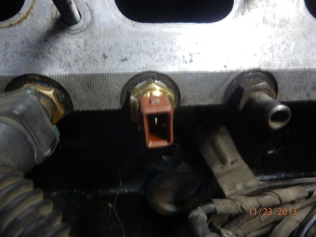

Поменял датчик, идущий на приборку от m20

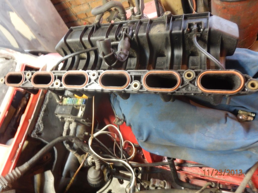

Поменял прокладки впускного коллектора, чтоб наверняка не было подсосов воздуха

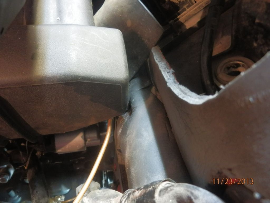

Вот так пробил моторный щит, теперь расстояние от коллектора до щита примерно 1 см. На фото не видно

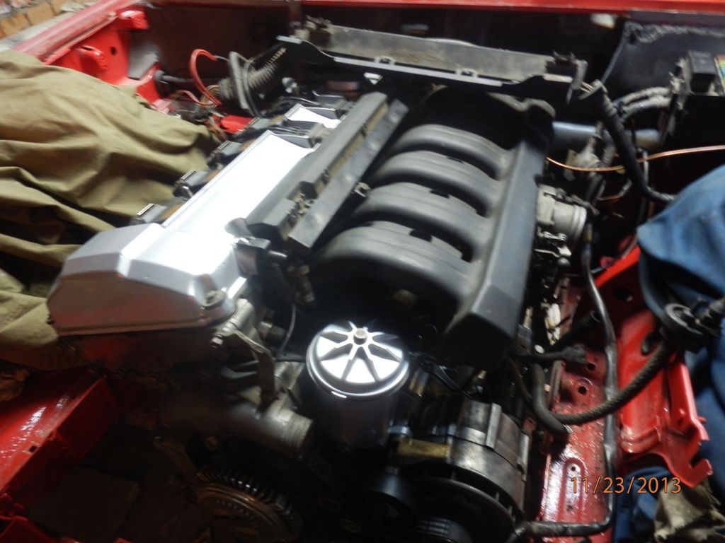

Пока остановился на этом, скоро запуск, а может и завтра.
