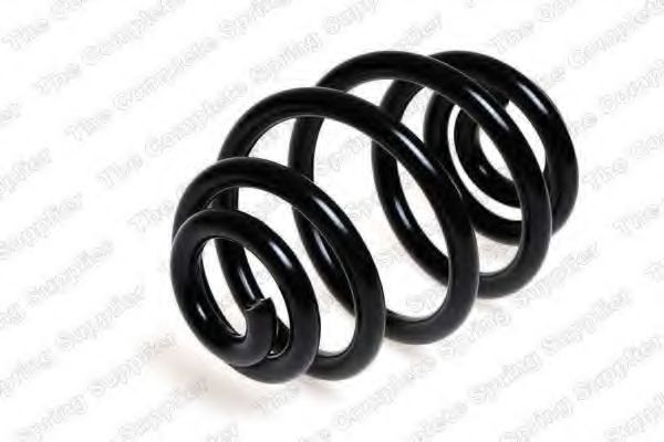

Какие-то пружины у тебя сзади странные. Они бочкообразные должны быть. Не родные или на иксах какие-то свои стоят?
  • Сообщений: 688
  • Репутация +31/-2
  • Локация: г.Энгельс Саратовская область
« Ответ #245 : 03 Ноября 2013, 21:20:41 »
Вроде такие же как и везде.. Хотя возможно ты и прав, они не прям бочки. вот старое фото
  • 325 IX 1986
  • Сообщений: 4555
  • Репутация +116/-8
« Ответ #246 : 03 Ноября 2013, 21:24:39 »
ЧТо-то такое должно быть.
  • Сообщений: 688
  • Репутация +31/-2
« Ответ #247 : 03 Ноября 2013, 21:25:53 »
Посмотрел по каталогам, применяемость только на икс. Значит пружины свои.
  • 325 IX 1986
  • Сообщений: 688
  • Репутация +31/-2
« Ответ #248 : 03 Ноября 2013, 21:27:04 »
вот так выглядит по каталогу
  • 325 IX 1986
  • Сообщений: 4555
  • Репутация +116/-8
« Ответ #249 : 03 Ноября 2013, 21:27:59 »
Но расстояние у тебя между аркой и колесом огого, должно быть намного меньше.
