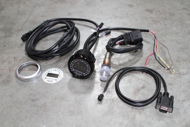

Жрать оно не должно столько.. м20б20 на мотроне ну 15 литров этой край если не отжигать постоянно. Богатит сильно? Если денег не жалко есть вариант поставить лямбду широкополосную (5500 руб обойдется) и тогда смесь будешь в режиме реального времени видеть. По ней же можно и расходомер настроить, и СО выставить, и увидеть в каких режимах что со смесью происходит.
можно подробнее про широкополосную лямбду?
Можно, есть такой вот комплект Инновейт MTX-L
http://www.innovatemotorsports.com/products/MTXL.php
он же на ебее http://www.ebay.com/itm/Innovate-MTX-L-Wideband-Air-Fuel-Gauge-Kit-3844-UEGO-/110829147778?pt=Motors_Car_Truck_Parts_Accessories&vxp=mtr&hash=item19cdee9682
там в комплекте сам сенсор bosch LSU 4.2, прибочик с экранчиком и встроенным в него контроллером, провода для подключения, провод на комп (ком-порт), гайка которая в коллектор вваривается. Хотя резьба там стандартная, на штатное место все встает. Можно отрезать клемму со старой лямбды и припаять к этой - будет полный плаг энд плей. Дисплей я врезал в центральную консоль над пепельницей. С контроллера на выходе два программируемых выхода, их можно настроить как на широкий выход (для нестандартных мозгов) так и на узкий. На дисплее показывает "широкие" показания смеси (от богатых 7 до бедных 22, 14.7 - идеальная смесь). Фишка еще в том, что в сток разъем сигнал который приходит - его настраиваешь узким и лямбда работает как и положено со стоковыми мозгами.
Innovate MTX-L wideband
