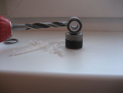

« Ответ #12 : 06 Марта 2012, 17:48:17 »
а из чего лучше заказать такие втулки?
фторопласт, бронза. Я вставил стержень из фторопласта и рассверлил внутри
