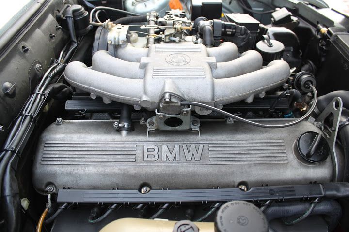

Прикатив в Москву я первым делом поперся в МАДИ для диагностики машины и регулировки клапанов.
Там собрался консилиум, который постановил, что у меня ***енная тачка и таких больше нет. Но гуммилагеры в задней балке менять надо, клапана регулировать надо, трамблер разбирать и чистить надо, форсунки мыть...
Все это там сделали. И она полетела. Но больше в МАДИ я не поеду. Не знаю почему.
Может, из-за того, что не посоветовали мне сразу перейти на мотрон.
Хотя, восстанавливать тачку на джетроне была неплохая идея. Но стоимость Н-образного клапана меня добила.
Короче, понеслась...

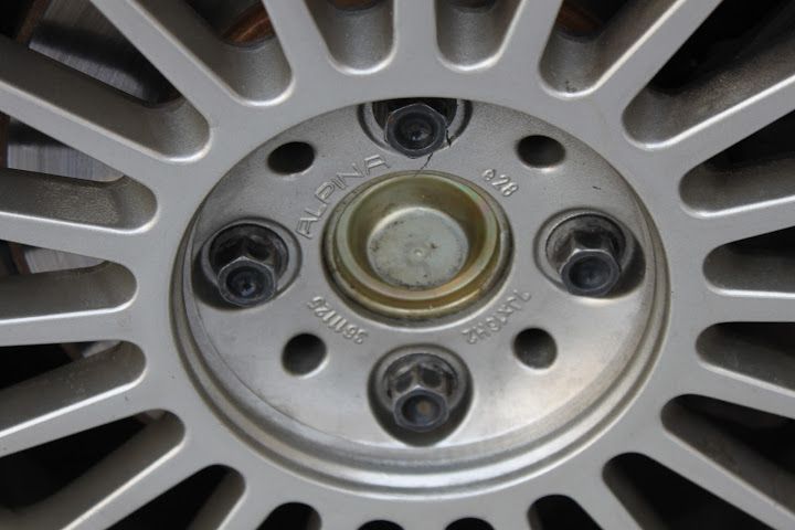

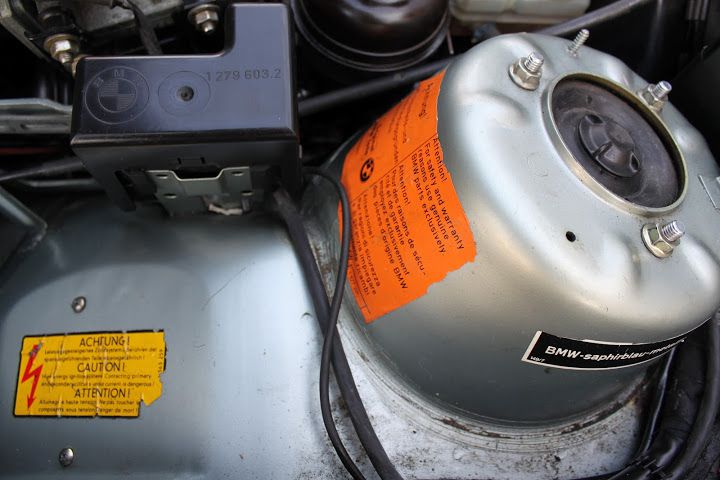

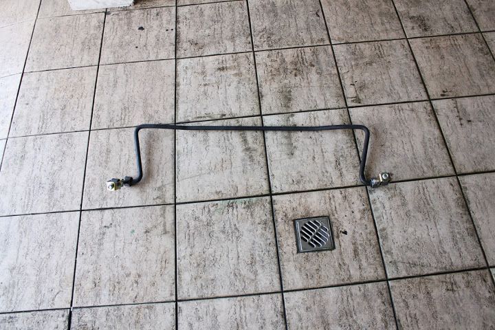

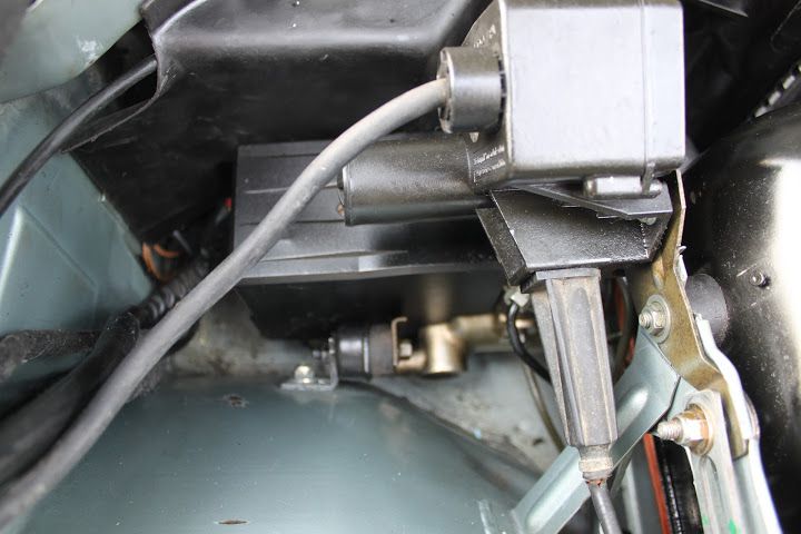

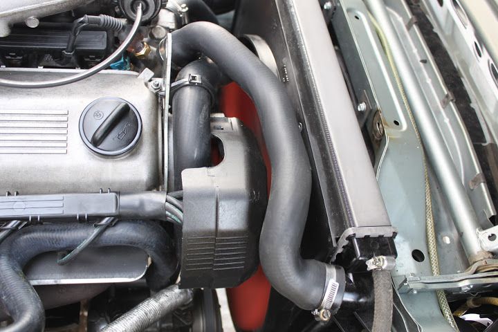

С августа прошлого года сделано примерно след. (в скобках буду указывать, где брал):
Motron 1.3 (форумчанин с ником смайл)
ГУР (форумчанин с ником смайл)
ГБЦ с почти новым распредом (форумчанин с ником смайл) + ЗлоеБуч мне ее перебрал и поставил всю начинку новую

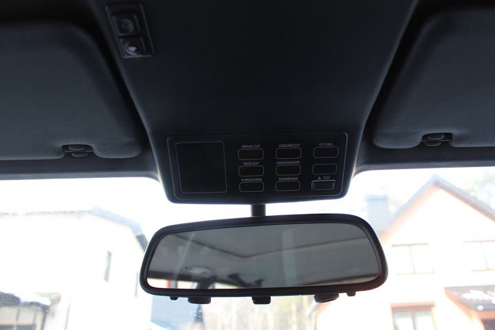

Штурманское зеркало (кто-то с форума)
Электролюк (eBay)

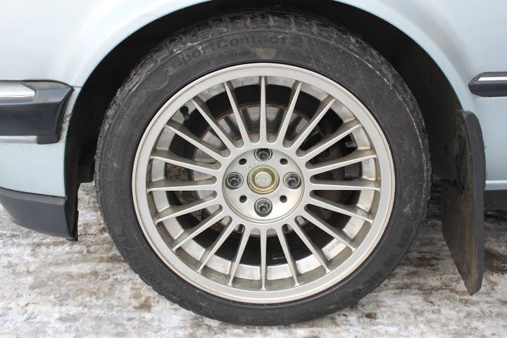

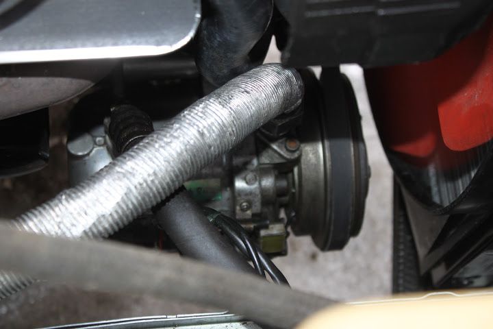

Кондиционер (eBay) + много, кто помогал
Диски Alpina R16, 7j+8j (subito.it + KIT из курска)
Задние дисковые тормоза (maxx)
ABS (maхх)
Передние стойки на 51(maxx)

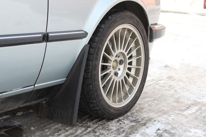

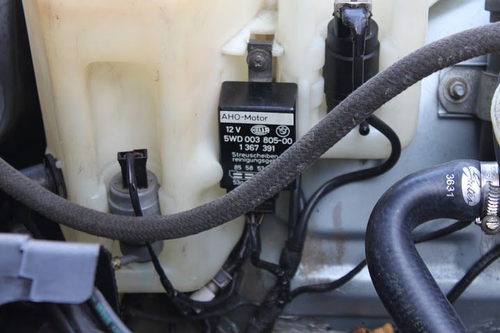

Омыватели фар (Sergey_E30)
Темпомат (Sergey_E30)
Задний стаб 14.5 (Sergey_E30)

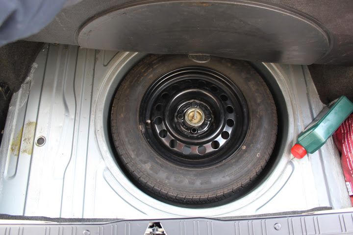

Запаска оригинал (cooper)
Пружины Eibach -30 Pro-kit - где-то на русском сайте купил, но везли из германии
Hella Black (eBay)
Задние брызговики новые оригинал (eBay)
Руль Моторспорт в ориг коже (eBay)
БК-13 кнопок (eBay)
Крышки на диски Alpina (Alpina, Buhloe)
Естественно, при установке все этого добра и другого пришлось покупать новые запчасти. Все покупал на exist.ru, где дорос до VIP ценника :)

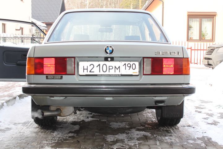

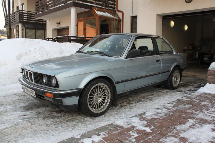

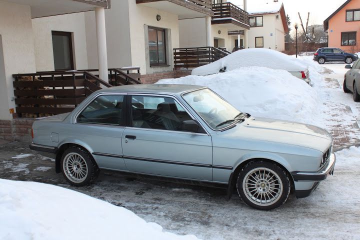

В общем, сейчас это выглядит так:
Это я сегодня ее первый раз с октября выгнал. Проверил ABS и БК - все работает, вроде. Темпомат проверить не удалось, т.к. дальше 3ех метров от гаража не смог отъехать - летние колеса буксуют.
Вечером добавлю special thanks тем, кто помогал мне ее собирать и планы на будущее.

так же как и с любых других компов [ img]   ссылка.jpg    [/img]
а что за H-образный клапан? Эт который холостые подымает на морозе?
а мне даж нравится джетрон) он забавый и смотрится жудко :D на работу его жалоб у меня не было, пока 2.7 не сделал. ну за трамблером ток следить надо и уметь стробоскопом пользоваться, а то мало какие автосервисы знаю как с ним обращаться.

« Ответ #8 : 03 Марта 2012, 18:48:39 »
я промыл этот клапан винсом и он заработал как надо))))  ну да пофиг, у тебя уже мот)
  • Сообщений: 5145
  • Репутация +117/--956
  • Локация: МОСКВА ЮАО
« Ответ #9 : 03 Марта 2012, 18:50:51 »
Я его и промывал и кипятил ;) Но туперь мот и я доволен. Правда, 100% оригинальность не удалось соблюсти при этом.

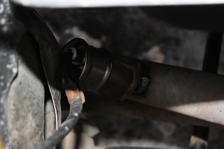

поменять задние приводы на родные, т.к. в этих люфты - но здесь придется как-то переставлять зубчатые венцы для АБС (Сергей говорит, что это возможно). Хз. Посмотрим
