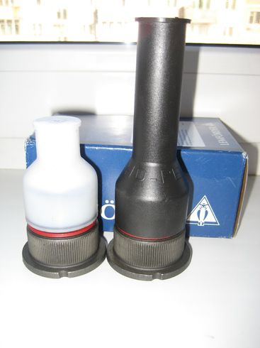

Купленные шаровые-
« Последнее редактирование: 10 Марта 2012, 14:54:48 от Serg878
