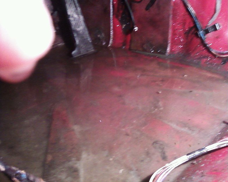

Ну вообщем ХХ победили, замена ДМРВ Мозгов гофры пары патрубков и тросика газа помогли.
Наконецто освободили гараж от братовой машины которую делали пару зимних месяцев, снег растаял и она смогла выехать =)
Было:
Стало:

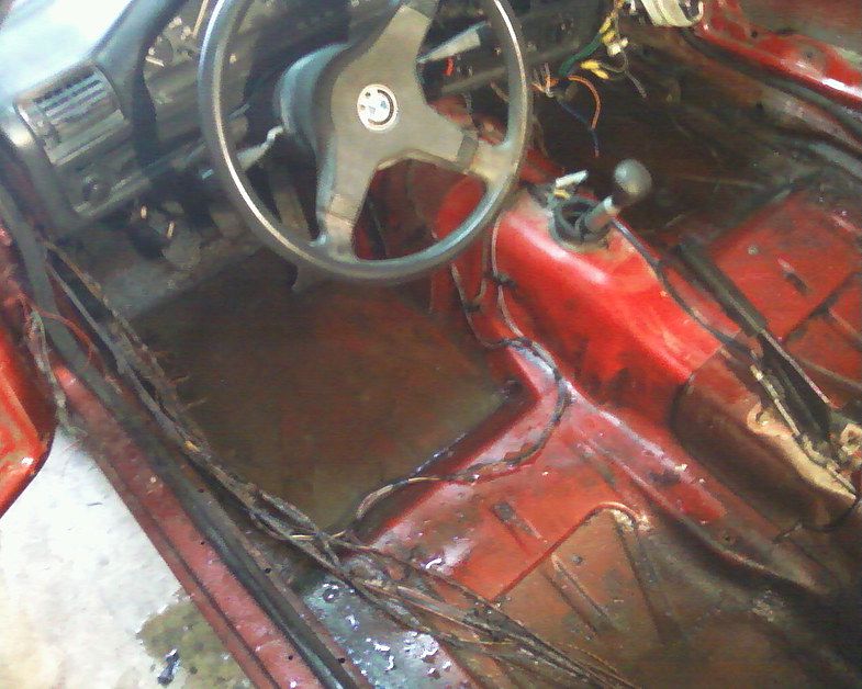

Т.к. гараж освободили а машина стала ездить решил глянуть чейто коврик покроват.
Пол часа и вуаля:
что это доктор? это блеать бассейн! Был удален методом проделывания технологического отверстия сверлом на 5, вода приходит как обычно из слива, что слева (много) что справа (чуть чуть), надо варить....а ведь спецом спрашиал продавца "слив проваривари всё норм?" "да!" =)) ну и хрен с ним, вообщем думаю что с машиной этой делать вообще, но на неделе варить будем менять рейку и на сход развал.
