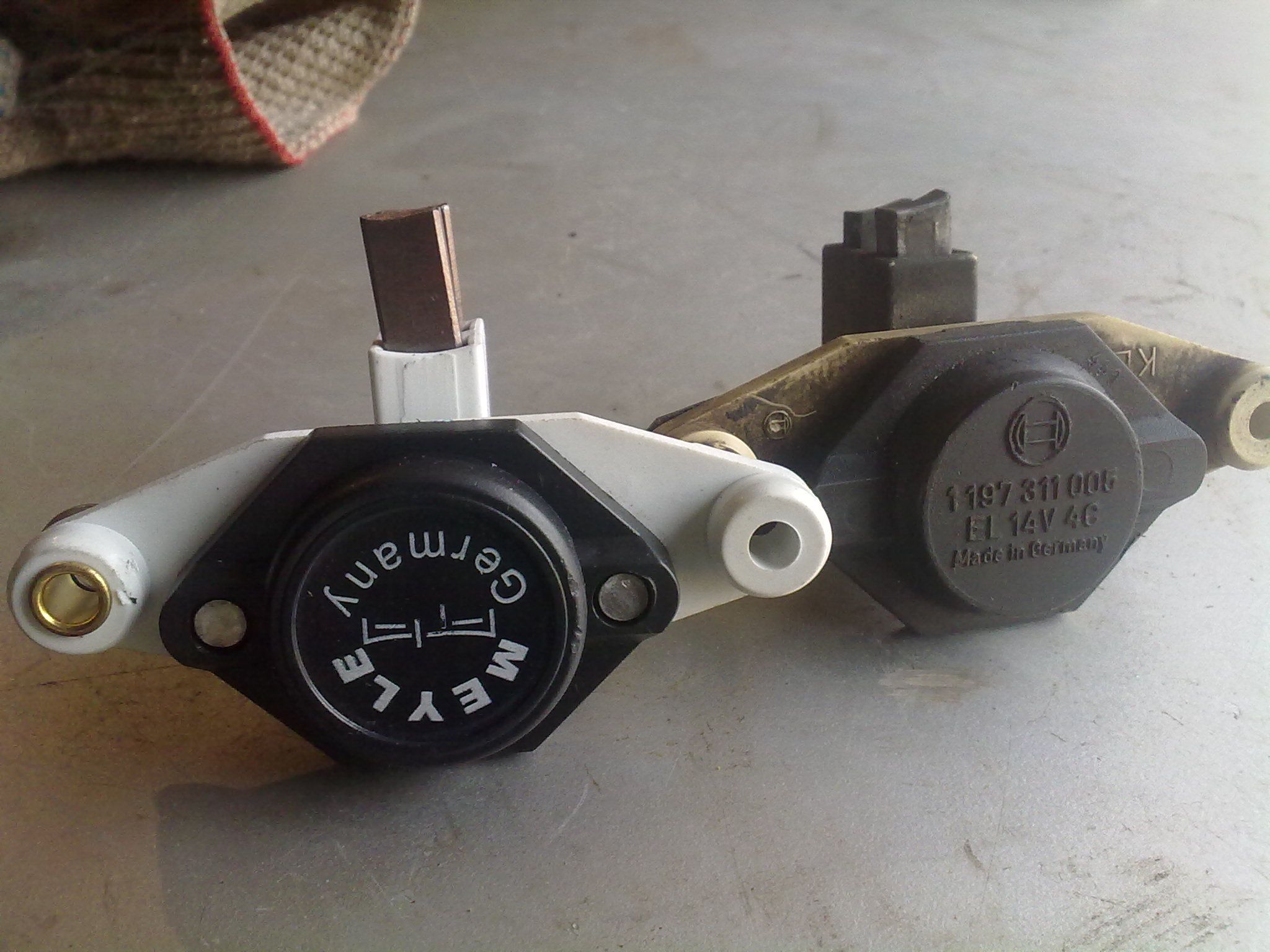

По теме . купил новый регулятор напряжения мейли а он развалился при установке. Плохо держалась одна щетка в итоге она выскочила.

Так ты говно купил :) Нужно было либо Бош за 1600р купить новый, либо купить щётки и перепаять их на старом (так я и делал, когда свой генератор капиталил).
Купи щётки Бош и возьми большой паяльник, ватт на 80-100, перепаяй щётки на старом регуляторе. Учти! что они подпружинены - не выстрели себе щёткой в глаз )))

Да я уже понял что гавно) Перепаивать не буду , куплю другой.
